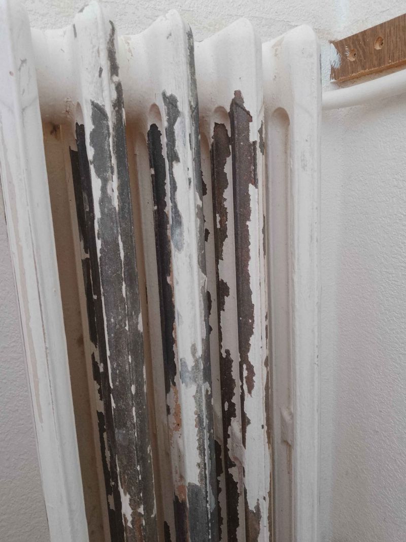

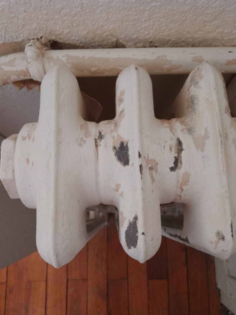

Je me permets de venir poser quelques questions ici dans le cadre du décapage d'un radiateur en fonte, peinant à avoir de vrais résultats. C'est une pièce ancienne mais vraisemblablement pas antique. Jusqu'ici, j'ai :
_Retiré ce qui s'écaillait des anciennes couches et sous-couches de peinture
_Lessivé, séché
_Décapé (avec un produit général, pas spécialement dédié aux radiateurs)
_Rincé au white spirit
_Re-nettoyé avec une éponge et de l'eau
_Poncé à la main
Le décapant ne produit que très peu d'effets, poncer à la main n'enlève quasi rien (avec du papier à gros grain, de 80). Plus rien ou presque ne part à la raclette non plus. Je vais essayer de poncer avec une perceuse équipée d'une tête à fils métalliques mais je doute un peu du résultat à venir au vu de l'épaisseur des couches qui restent par endroits.
Honnêtement, je ne sais pas/plus trop quoi faire à ce stade. La personne de ma famille pour qui je fais ça refuse de le faire démonter et d'aller passer ça à la sableuse.
Quelles seraient vos solutions pour faire partir ce que l'on voit sur les photos, à savoir les couches de peinture mais aussi la sous-couche ? En vous remerciant pour vos lumières !

Bonjour, vous n'arriverez à rien de propre sans démonter le radiateur, essayez au pistolet chauffant, mais s'ils ne veulent pas démonter, faites comme les autres avant vous, repeignez dessus.

@Raym : merci pour votre réponse ! Après la lecture de quelques discussions en ligne, j'en arrive un peu à la même conclusion que vous. Je tenterais malgré tout ! 😅

Vu l'épaisseur et l'ancienneté des couches de peinture, vous avez eu un diag plomb avant?

Salut Phil, je rejoins Pengo, ca vaut le coup de checker le plomb avant de poncer comme un fou, surtout sur du vieux. On a fait pareil pour notre pavillon des annees 80 avant de toucher aux radiateurs et au moins on est tranquille apres. Sinon nous on a fini par demonter aussi parce que a la main ca prenait des plombes pour rien... le pistolet chauffant + grattoir ca avait pas mal marché mais c etait en exterieur, bien aere. Bon courage en tt cas c est ingrat mais ca fait du bien quand c est fini.
