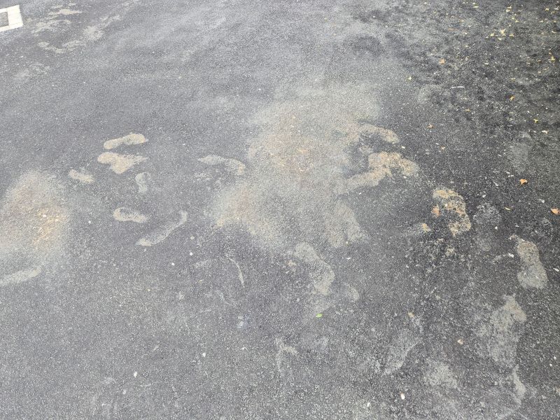

Je viens de faire ma cour en enrobé il y a 10jours.
Première grosse pluie cette nuit et nous nous sommes aperçus de plusieurs tâches et traces de pas par ci et par la... Nous avons contacté l'entrepreneur qui nous a dit que cela venait du produit mis sous les chaussures lors du chantier afin de ne pas coller a l'enrobé. Il dit que ça partira avec le temps mais n'est pas venu constater. Je suis dubitative... J'ai essayé de frotter ce matin avec une brosse en nylon et cela ne part pas. Je peux comprendre qu'avec le temps, le soleil etc cela finisse par moins se voir mais si cela se compte en années c'est quand même bien dommage... !
Quelqu'un a déjà eu ce soucis ? Merci

La prestation est entièrement payée ?
Il faut qu'il se déplace ce brave homme ; à minima il faut lui joindre la photo.
Pour moi, ce n'est pas normal et pas acceptable

Habitué à côtoyer des entreprises TP sur la pose d'enrobé, j'ignorais cette pratique de mettre un produit sous les chaussures.
Un phénomène bien connu est le ressuage, qui laisse des aréoles blanches.
Le ressuage est une remontée de laitance qui traverse l'enrobé par capillarité.
Il s'agit que de l'eau de ruisselement s'immisce entre l'enrobé et le support pour faire apparaître ce phénomène.
Avec le temps, les aréoles s'estompent, mais impossible à vous dire combien de temps.
Le professionnel doit quand même venir constater et vous rassurer.
