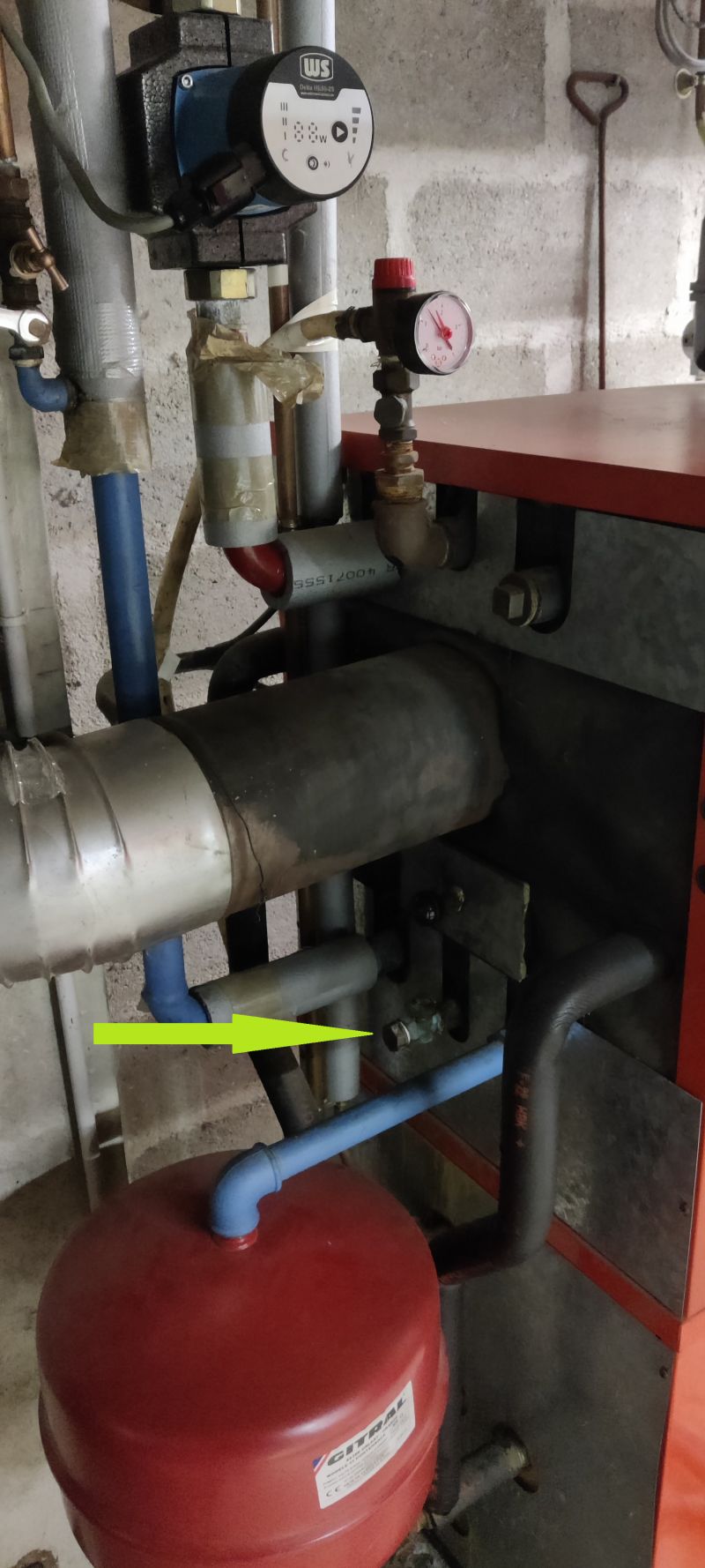

Il me faut vider l'eau du circuit de chauffage afin d'installer des robinets thermostatiques.
Pour être sûr de ne pas dévisser le mauvais élément, pouvez-vous me confirmer que la flèche verte de la photo montre bien le bon robinet ?
Je vous remercie.

Si je retire le robinet actuel sans vidanger, l'eau de circuit sortira. Il n'y a aucun élément sur le réseau qui permet d'isoler mes radiateurs individuellement.
Pour éviter une confusion, je parle de remplacer un robinet manuel par un robinet thermostatique (pas de remplacer une tête de robinet thermostatique par une autre).

Si la chaudière et sont circulateur sont arrêtés et si tu fermes la vanne de départ et/ou d'arrivée chauffage, après avoir cassé la pression, tu dois pouvoir intervenir sans trop de problème...
Il te faudra une gamelle pour récupérer un peu d'eau, mais l'eau devrait rester dans les tuyauteries et radiateurs par dépression...
Tu as combien de radiateurs ?
Tu remplaces combien de tête ?
Pour ta chaudière, c'est bien de laisser 2 radiateurs à tête manuelle toujours ouverts...
Il suffit d'imaginer que toutes les têtes thermostatiques ferment en même temps, avec le circulateur qui pousse...

J'ai 11 radiateurs.
L'ancien propriétaire a mis 5 robinets thermostatiques (3 chambres, 1 salle d'eau, 1 séjour). Je compte en installer 3 autres (1 dans la cuisine et 2 autres dans le séjour, laissant ainsi 3 radiateurs (2 couloirs + 1 wc) ouverts).

Si un autre intervenant pouvait confirmer mes dires..., je ne voudrais pas te faire faire des bêtises Crying
