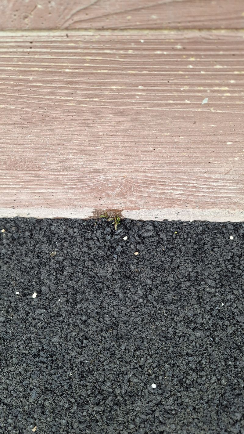

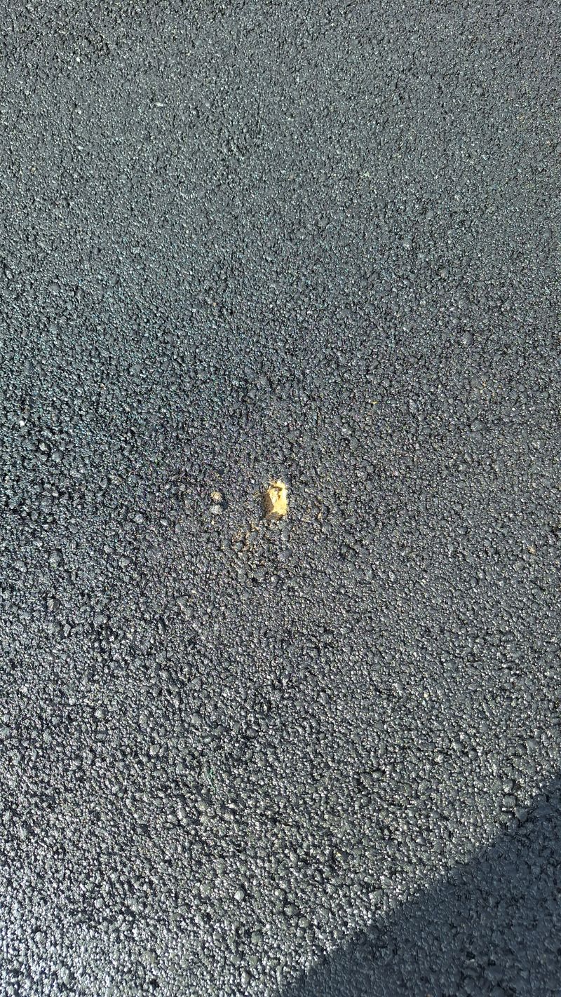

J'ai un enrobé qui date de 3 semaines ( nous n'avons  pas encore roulé dessus ), j'ai des trous qui apparaissent avec une matière jaune au fond.
De plus, j'ai déjà des mauvaises herbes du voisin qui commence à passer.
J'aimerais votre avis, svp . Je vais contacter le paysagiste, lundi, heureusement je n'ai pas encore payé , ni réceptionner le chantier.

Je ne vois pas ce que peut être cette matière jaune.
Un gravier altéré? mais sans certitude.
Pour la pousse d'herbes, un enrobé, quel qu'il soit n'est pas imperméable. Il arrive que des pousses passent au travers mais pas aen 3 semaines.
Je m'interroge sur la qualité de votre enrobé.
C'est un BBsg (béton bitumineux semi grenu) sur 5 cm d'épaisseur ?
C'est quoi cette structure en travers sur la photo ?

Sur le devis, c'est précisé enrobé noir à chaud, BBSG 0/6 mm dosé à 120 Kg/m2 soit 5 Cm.
La structure en travers , c'est une clôture en béton imitation bois.
Je sais que la centrale à enrobé était en maintenance la semaine d'avant mon chantier qui c'est effectué dès le Lundi.

Citation: ...Sur le devis, c'est précisé enrobé noir à chaud, BBSG 0/6 mm dosé à 120 Kg/m2 soit 5 Cm....
Rien d'anormal jusque là.
Le 0/6 est la granulométrie qui intervient dans la fabrication d'un enrobé.
Bbsg OK.
Le dosage normal pour 5 cm. Il convient une masse volumique de de 2.45 T/m³ ce qui revient à 122.5 kg/m².
Pour moi, c'est une oxydation d'un granulat. C'est fréquent et on ne peut le prévoir.
Avec le temps la couleur s'estompe mais je veux bien croire que c'est rageant.
Faites venir votre paysagiste et voir ce qu'il a à vous proposer.
