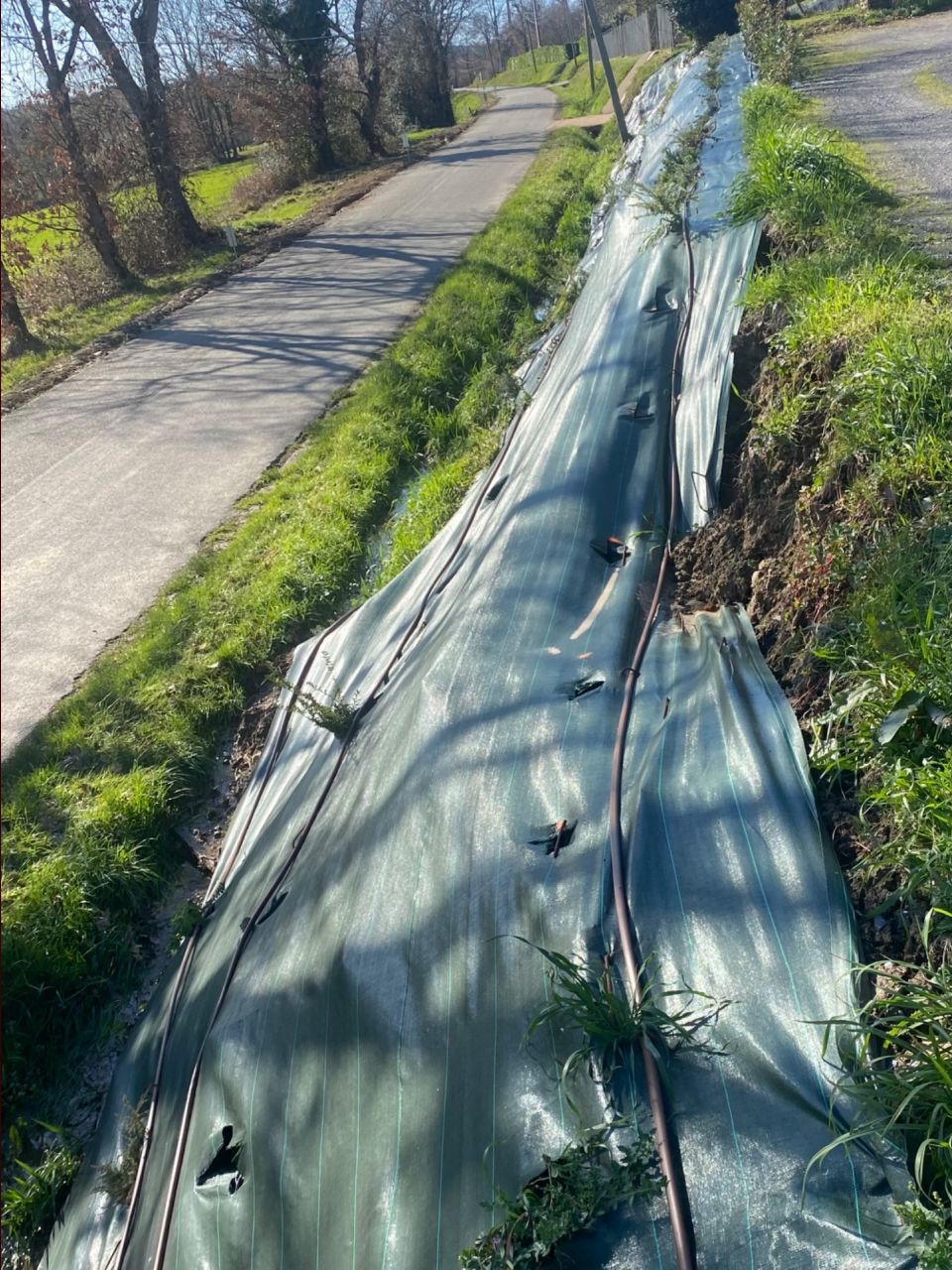

Entre une route et notre chemin d’accès à la maison, nous avons un talus dont la hauteur la plus importante fait environ 3m.
Nous avions sur ce talus des acacias, l’entretien était complexe.
Ainsi, nous avons fait venir un terrassier paysagiste pour, initialement, avoir un devis pour un enrochement. Ce terrassier nous a conseillés de plutôt partir sur un talus bâché et planté. Nous l’avons alerté sur la nécessité d’avoir un talus qui résiste aux pluies, il nous a certifié que le talus résisterait.
Or, ce n’est pas le cas, le talus s’est effondré. Lors de grosses pluies, l’eau ruisselle en grande quantité depuis la maison, passe sur le talus pour rejoindre le fossé.
Nous cherchons donc des solutions.
Nous pensions à un enrobé + des bordures assez hautes le long du chemin pour guider l’eau vers l’entrée du chemin et éviter le ruissellement sur le talus. Mais le coûte de l’enrobé est très important… que pensez vous d’une mise en place de bordures sans enrobé? D’autres solutions?

Ton terrassier n'est pas jardinier, moi non plus, mais pour qu'une bâche tienne il faut que sa fixation soit réalisée sur une partie qui ne bougera jamais ou presque pas, donc ce n'est pas ce qui a été réalisé.
Tu déposes et remontes tout ca jusqu'au chemin que j'aperçois.

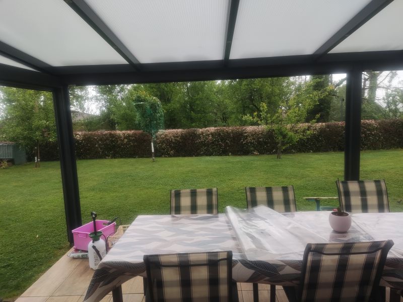

Ma nouvelle maison a une butte de 1.2 m couverte d'un bâche et en haut des Photinias.
La bâche est ancrée en partie haute tous les 1 m et basse tous les 2 m, elle n'a jamais bougée, malgré que c'est de ma terre rapportée et qui s'affaisse régulièrement.

Tout d'abord, comment se fait la gestion des eaux pluviales sur votre parcelle (eau de ruisselement,toiture ...) ?
Il arrive souvent, dans l'espace temps que des talus soient l'objet d'érosion de surface et se détache de son environnement.
C'est fréquent je vous rassure.
Partir sur un enrochement est une solution qui doit passer par des calculs de stabilité et une étude géotechnique.
Peut-être la raison des conseils de votre terrassier paysagiste.
Ce système de stabilité par du géopaillage est viable, donc l'idée est excellente.
En revanche, on voit le geopallis en crête de talus qui s'est déplacé et ainsi favoriser le ravinement.
L&L31 a écrit:.....
Nous pensions à un enrobé + des bordures assez hautes le long du chemin pour guider l’eau vers l’entrée du chemin et éviter le ruissellement sur le talus. Mais le coûte de l’enrobé est très important… que pensez vous d’une mise en place de bordures sans enrobé? D’autres solutions?...
Poser un enrobé coûte cher effectivement.
Les bordures sont une solution, mais ça va déplacer le problème de ruisselement en pied de rampe ( pluie de 5 mm sur une surface de 100 m² génère 500 litres d'eau à gérer pour vous donner une idée.
2 solutions à mon goût :
Un masque drainant (gros cailloux de granulométrie 40/80 posés dans le talus).
L'eau de ruissellement transite librement pour s'écouler dans le fossé. Vous pouvez avoir une idée sur Google.
un géopallis en toile de coco avec ancrage dans le talus.
Très efficace contre les érosions.
