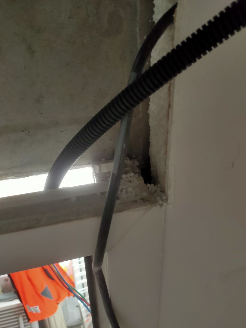

Je voudrais remplacer mes volets roulants anciens par des modèles plus récents et motorisés, mais je ne peux pas démonter les rails (coulisses ?) sans démonter les fenêtres. J'aimerais donc les conserver.
Existe-t-il des coffres adaptables sur d'anciennes coulisses ?
Bien cordialement

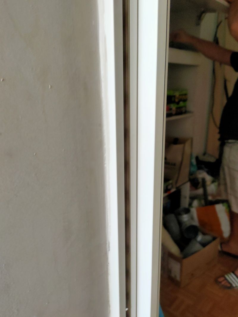

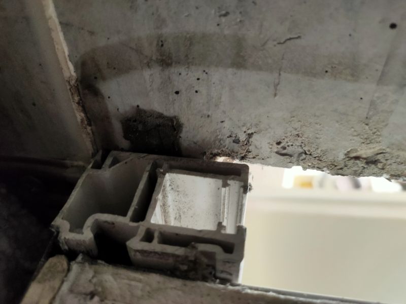

Les coulisses sont prises dans la maçonnerie et fixées avec les fenêtres. Il faudrait démonter ces dernières pur les changer. C'est pourquoi je voudrais trouver des coffres et des mécanismes adaptables.
Voici des photos de l'orifice haut de la coulisse, une vue de l'extérieur qui montre l'encastrement dans le mur et une du coin haut de la fenêtre. Je n'ai plus les ancien s coffres.

Il vous faut un volet de type bloc-baie.
Les dimensions à communiquer pour la commande ne vont pas être si facile à déterminer car ici les coulisses font également office de tapées.
En principe il y a les tapées de la fenêtre et les coulisses viennent se fixer entre tapées donc la largeur de commande à communiquer est celle dos de coulisses et elle correspond à la largeur entre tapées.
Ce genre de volet a également un débord au niveau du coffre sur les côtés pour s'aligner aux ailes de recouvrement ( qui sont intégrées ou non).
Le plus simple est de donner la largeur dos de coffre (qui correspond à la largeur de la menuiserie aile de recouvrement comprise + la largeur en fond de coulisse et de laisser le fabricant du volet faire les calculs.
Pour la pose en principe le coffre de ce type de volet est à fixer sur les côtés contre le dormant de la menuiserie mais vous ne pourrez pas le faire sans démonter la fenêtre.
Il y a des coffres « autoportants » sur les coulisses (ou plutôt fixés à travers les coulisses car en réalité c'est la menuiserie qui porte le coffre) mais ce sera difficilement compatible avec vos propres coulisses.
