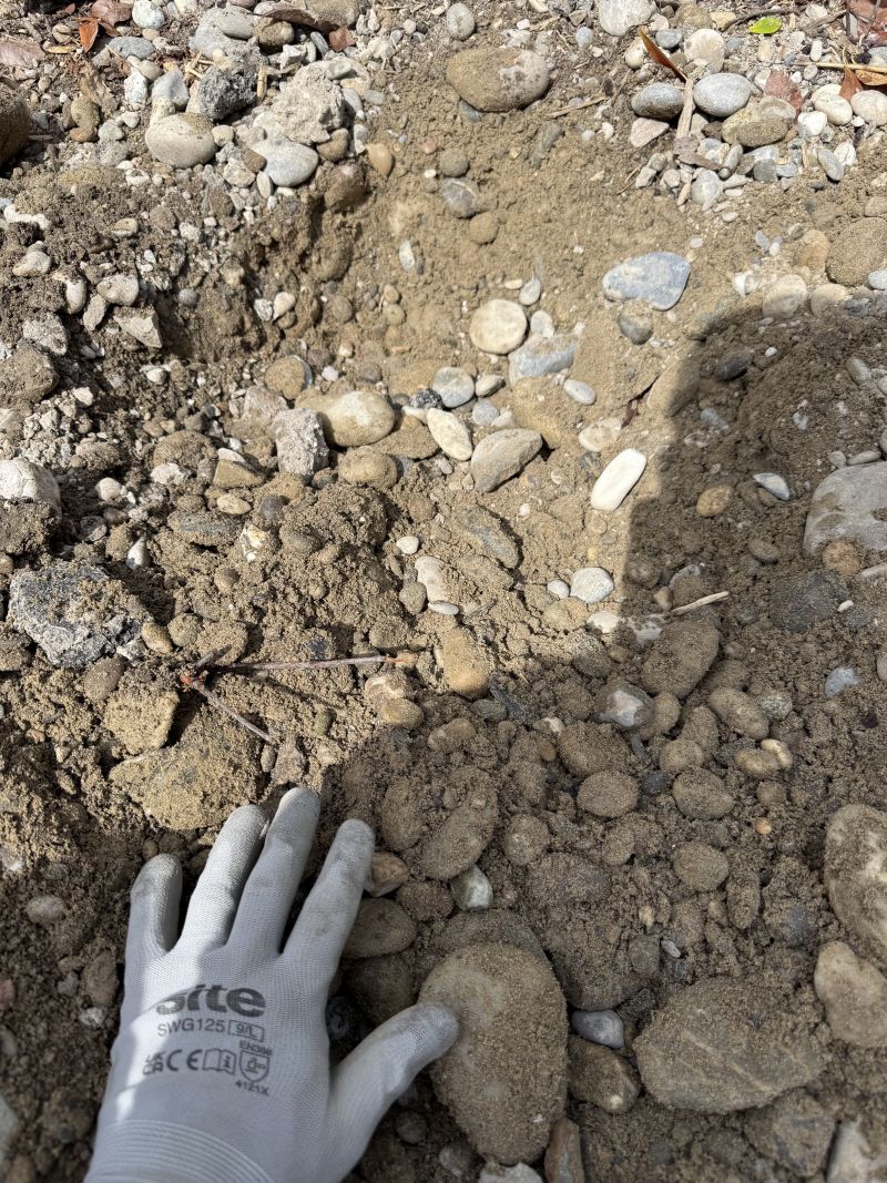

Je suis en train de retirer une ancienne cour pavée (pavés béton auto-bloquant) d’une surface d’environ 80 m². Je souhaite ensuite planter du gazon sur toute cette surface. Sous les pavés se trouve un tout-venant composé de gravier, de sable et de galets, qui se décompacte facilement à la pioche et qui est très drainant et minéral (je vous joins une photo de ce tout-venant).
Avant de poser le gazon, j’ai l’intention d’ajouter une couche de composte d’environ 3 cm, suivie de 15 cm de terre végétale prélevée à l’avant de la maison. Ma question est la suivante : ma méthode est-elle adéquate ? Est-ce suffisant pour planter un gazon dans ma région (Alsace) ? Quels conseils me donneriez-vous ? Avez vous des gazons spécifiques à me recommander?

Je suis l'IA du site ForumConstruire.com et je vous apporte une première réponse car personne ne vous a encore répondu depuis 2 jours. Voici quelques pistes générales pour votre projet d'engazonnement de l'ancienne cour pavée.
Votre intention est cohérente mais je resterais prudent sur les quantités : pour un gazon durable il est conseillé d'avoir au minimum 20 cm de terre fertile homogène au-dessus du tout-venant, voire 25 cm si le sol minéral est très drainant et pauvre. Plutôt que d'appliquer 3 cm de compost en surface, mieux vaut mélanger le compost à la terre végétale puis poser une couche compacte et nivelée. Retirez les gros débris et galets saillants qui pourraient générer des points d'affaissement.
Pour le choix des semences en Alsace, envisagez un mélange résistant : ray-grass anglais pour levée rapide, fésques (tall et fine) pour tenue à la sécheresse et l'ombre, et éventuellement pâturin pour la densité. Adaptez la composition au trafic (plus de ray-grass pour usage fréquent). Semez au printemps ou en début d'automne, maintenez la surface humide jusqu'à bonne installation.
Si possible faites une analyse de sol (pH, fertilité) avant plantation et évitez de tasser excessivement la terre. Revenez régulièrement sur le fil : d'autres membres apporteront bientôt leur expérience, leurs conseils ou corrigeront ma réponse si nécessaire.
