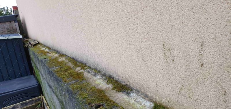

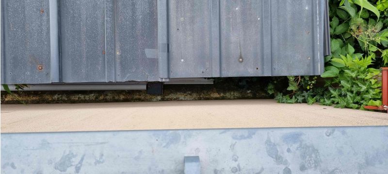

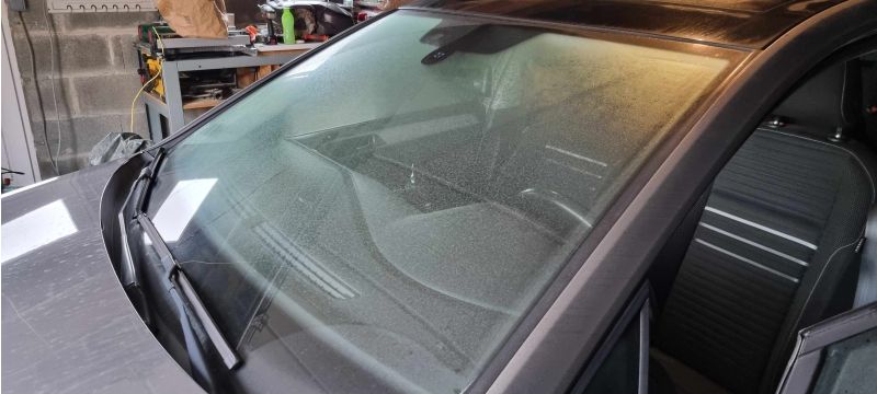

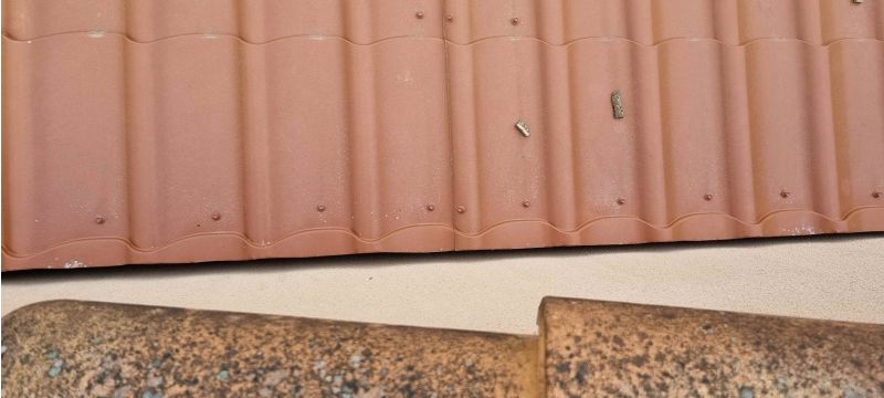

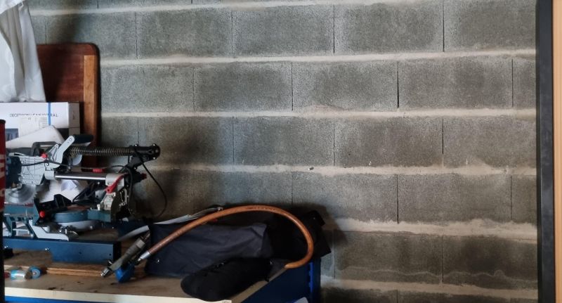

Je constate un fort taux de condensation dans mon garage à tel point que mes sacs de granulés (pellets) contiennent parfois des gouttelettes d'eau. Vélo et outils s'oxydent, ...
Pas de ventilation aujourd'hui dans le garage. Entrée d'air en bas et en haut d'un mur, comme j'ai commencé à lire sur internet.

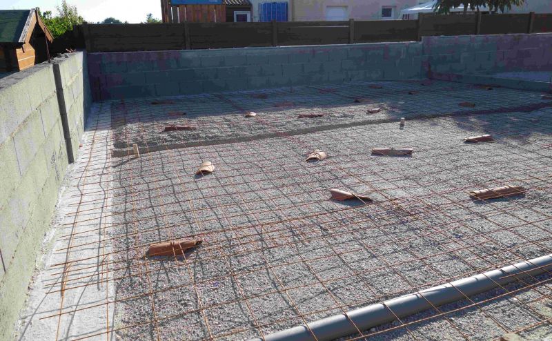

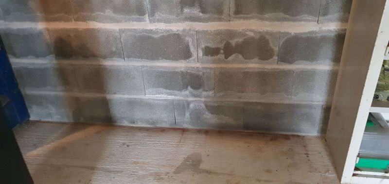

Deux murets mitoyens existaient avant la construction du garage.
Les nouveaux parpaings ont été montés devant les parpaings existants pour constituer les murs du garage.
Les deux murets existants ne sont pas enduits. Par rapport à l'orientation de la pluie, je pense qu'un des deux murs n'est pas impacté par la pluie qui tombe.

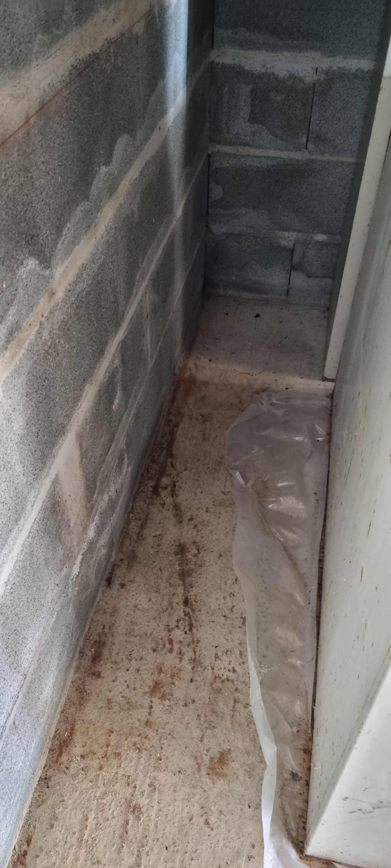

J'ai pu constater aussi que de l'eau s'infiltrait dans un coin du garage (je ne retrouve pas la photo).
Je ne sais pas dire si la condensation provient d'une mauvaise aération, ou si l'eau de pluie s'infiltre par les murets non enduits.

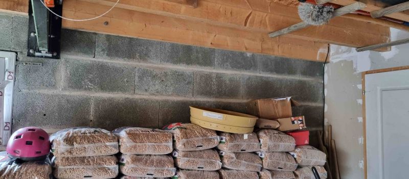

Bonjour, c'est une maison neuve ? Fait par un constructeur ? Avez-vous un plan de votre construction ? Car je pense fortement que le problème vient de votre cloison de séparation de l'habitation, avec le garage.
La maison a 20 ans et le garage, 10 ans.
Les deux bâtiments ne sont pas attenants.
Je n'ai pas les plans entre les murs du garage et le muret mitoyen qui était déjà en place depuis 20 ans.
Ancienneté : + de 3 mois
Ok, donc à quoi sers la porte que l'on vois sur votre photo ?
La porte visible sur la photo donne sur des toilettes
