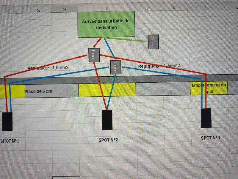

Bonjour, je souhaite installer 3 spots sur la verrière de la cuisine est ce que le schéma ci dessous vous paraît correct, merci pour vos conseils
bichette
Dept : Val D Oise
Ancienneté : + de 4 mois
oui, mais je vois pas bien l'intérêt de distribuer la terre pour ne pas la raccorder ensuite, à moins que vous ayez d'autres parties métalliques à mettre à la terre dans le secteur.

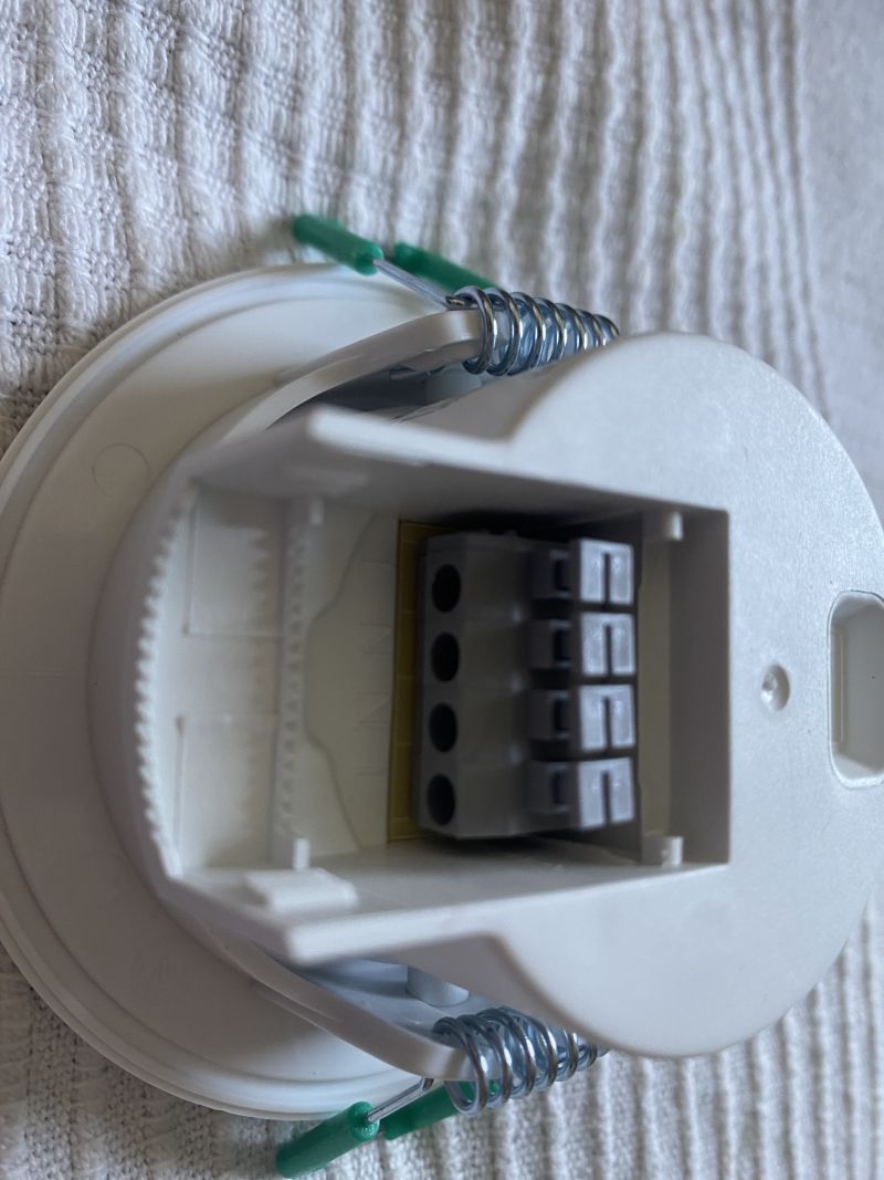

jetez un oeil aux borniers de vos spots, souvent aujourd'hui ils sont à double entrée, on connecte le premier, puis on repart au second, et ainsi de suite, ça réduit l'encombrement, et ça rend les repiquages plus accessibles si besoin de faire une vérification ( plutôt que chercher les borniers/wago dans le plafond.

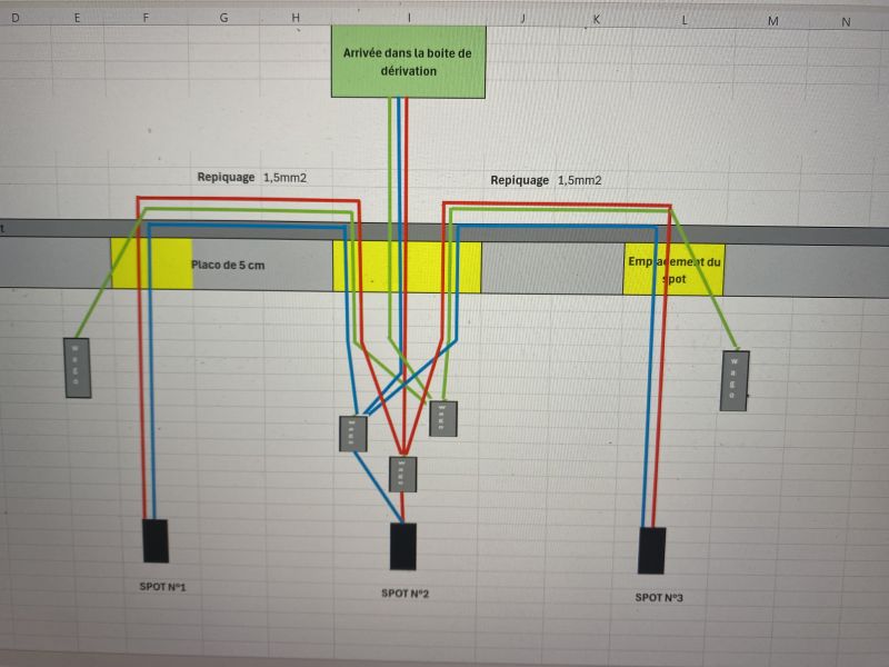

Au début , je voulais mettre la terre, mais mes spots que j'ai acheté, ne sont pas raccordés a la terre, j'ai pas de partie mettalique, je vais donc les retirer.
Dept : Val D Oise
Vous avez tiré la terre , c'est très bien , et de plus conforme à la norme.
Même si elle ne vous sert pas , ne détruisez pas votre travail , car il pourrait éventuellement servir , on ne connait pas l'avenir et un jour vous pourriez l'apprécier
Laissez la tout simplement en attente

2 entrées 2 sorties par spot, donc c'est le spot qui sert de Wago, ça réduit l'encombrement et comme ça les raccordements restent au plus près de l'accès.
mais si vous utilisez le bornier intégré aux spots, ce ne sera pas une distribution étoilée, mais plutôt 1 puis 2 puis 3.
personnellement j'ai compris que vous n'en étiez qu'au schéma, rien de tiré encore. mais oui gardez au moins un accès à la terre. pas d'huisserie métallique à proximité qui nécessiterait une liaison équipotentielle ?

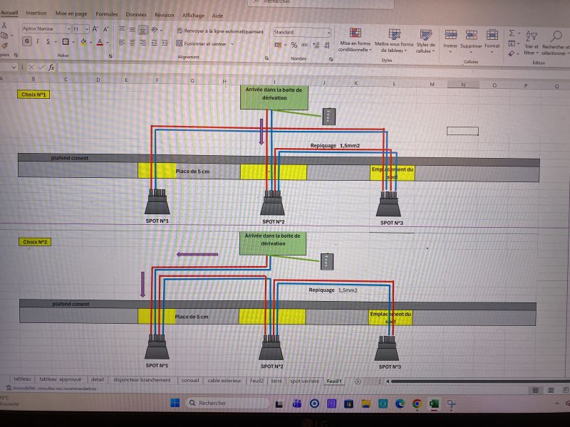

Effectivement, J en suis au schéma ,il n'y aura pas d huisserie métallique, les spots sont pour éclairer le dessus d une verrière, qui elle est ouverte.
Comme vous l'indiquez mes spots ont 2 fois 2 entrées, je vais m'en servir comme wago
j'ai 2 choix, lequel vous parait le plus correct
Dept : Val D Oise
Électriquement , tout convient
C'est dans la pratique qu'il faut choisir le plus facile pour vous tout simplement
