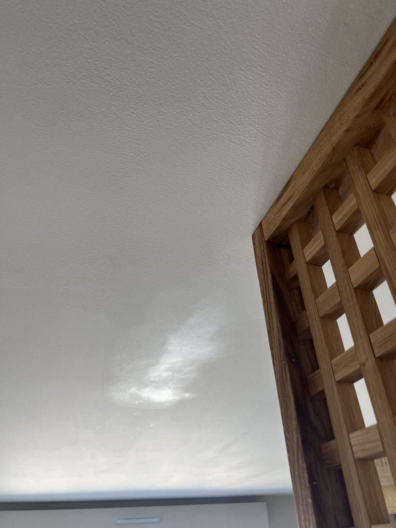

Hier j’ai installé un claustra avec le menuisier. Le claustra va jusqu’au plafond du coup au moment de le poser forcément, on a frotté un peu…
Ci-dessous les photos où on voit

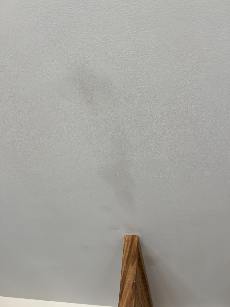

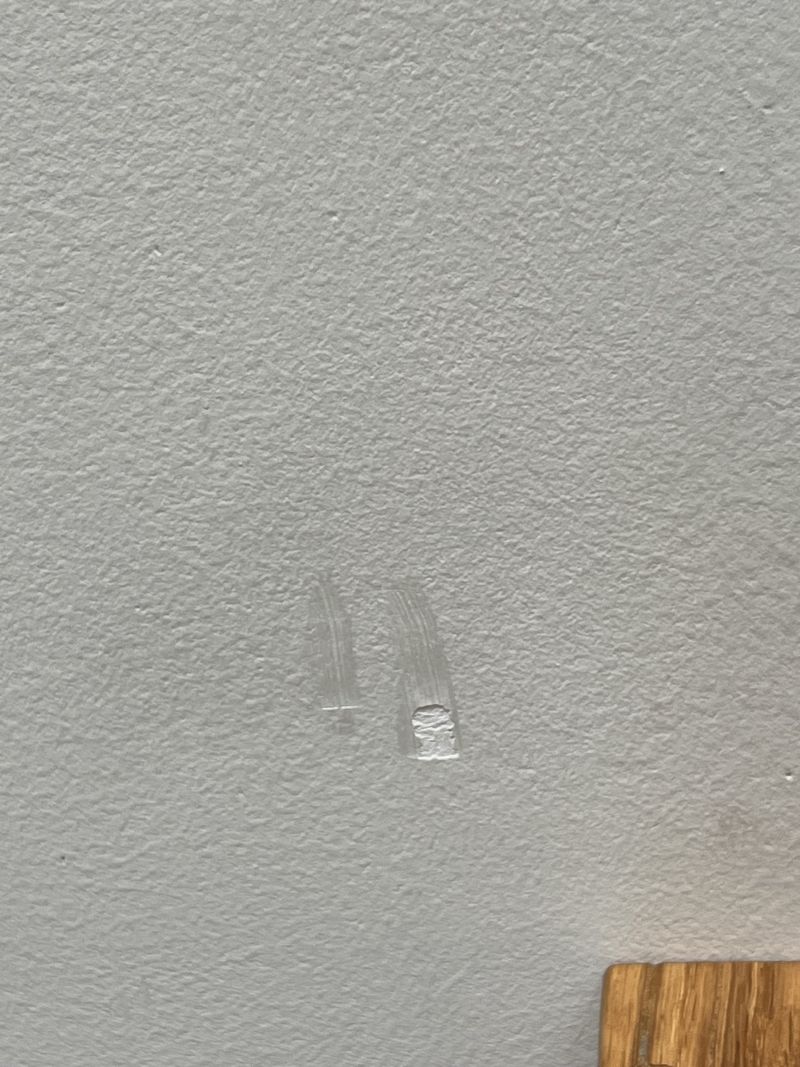

- un petit accro qui a écorché l’enduit (posé l’an dernier par des artisans qui ont gratte la gouttelette avant de poser 2 couches d’enduit).
- une trace que j’ai nettoyée avec un chiffon propre humidifié d’eau claire (la peinture, Mosaik, est soit-disant lessivable…) : vue dos à la fenêtre et face à la fenêtre en contrejour.
Avant de faire n’importe quoi que me conseillez-vous ? Un peu d’enduit de lissage pour murs pour la partie écorchée ? Directement une petite couche de peinture sur la trace ? Autre chose ?

Quoique vous fassiez, cela se verra, la texture du plafond rend les choses compliquees
Si vous mettez de l enduit et que vous poncez, la texture disparait, et ca fera une tache claire et lisse
Si vous voulez vraiment, mettez TRES TRES peu d enduit uniquement sur la zone abimee en la delimitant avec du scotch a peindre pour eviter de boucher la texture adjacente, puis quand l enduit commence a prendre, tapotez deux ou trois fois,verticalement, sans frotter,avec une eponge un peu humide pour essayer de texturer un peu l enduit
Enlevez le scotch et ne touchez plus a rien

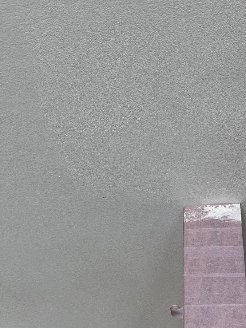

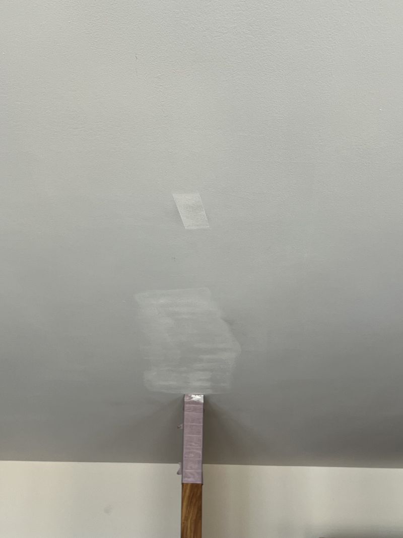

Bonjour ! Un grand merci pour l’astuce sur l’enduit. Le résultat est meilleur qu’attendu. Sur la première photo ci-dessous on n’aperçoit plus l’endroit où l’endroit où l’enduit avait été écorché (cf premier message). Finalement la texture vient plus de la peinture que de l’enduit lui-même.
En revanche, deuxième photo, j’ai essayé de repeindre par dessus les traces noires où la peinture avait été abîmée en couvrant une zone plus ou moins large (je n’ai mis qu’une couche pour le moment) et à la lumière du matin c’est franchement laid. Ça vaut le coup d’essayer avec une deuxième couche ?

Reprendre de la peinture sur un plafond ne donne que tres rarement un resultat satisfaisant. La peinture d origine a vieilli et meme la meme peinture prendra la lumiere de facon differente
Si le reste du plafond est en bon etat, je reprendrai la totalite en deux couches.
Ca va vite, c est facile avec une perche.
Il suffit de bien proteger les angles avec les murs pour ne pas avoir a reprendre aussi les murs, du scotch adhesif de peintre ira tres bien
