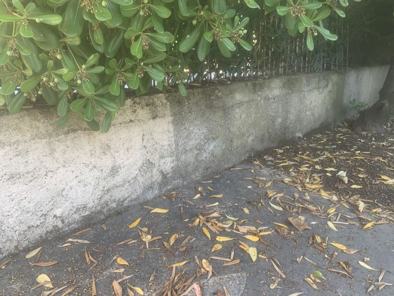

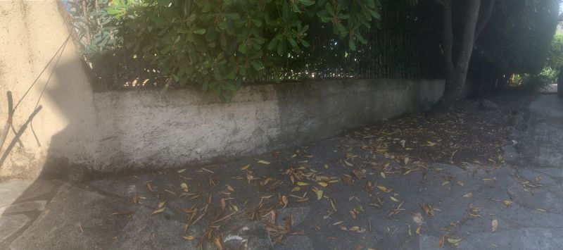

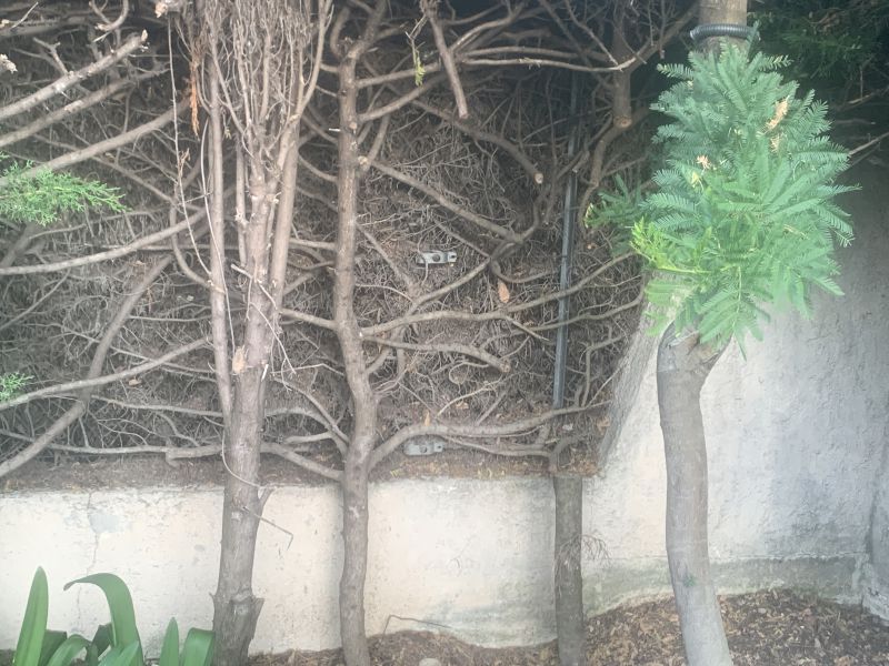

Cela fait plusieurs années que je souhaite refaire ma clôture. Aujourd'hui, elle est constituée de thuyas devenus beaucoup trop volumineux et difficiles à entretenir. Je ne suis pas un expert en maçonnerie, mais j'ai envie de me lancer dans ce projet moi-même.
Mon idée est de supprimer les thuyas et de les remplacer par une clôture en lames composites posée sur le muret existant. J'ai deux séries de questions, correspondant aux deux grandes étapes du projet.
  1. Renforcement du muret avant la pose de la clôture

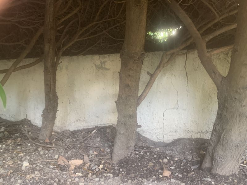

Mon muret présente quelques fissures visibles. Il devra supporter une clôture d'environ 1,50 m de hauteur constituée de lames composites.
Voici ce que j'envisage :
  • ouvrir les fissures existantes et les réparer (comment ?)
  • réaliser un renforcement vertical en insérant régulièrement des fers à béton (environ tous les 50 cm), ancrés dans la semelle lorsque cela est possible ;
  • réaliser un chaînage horizontal en tête du muret ;
  • sceller directement dans le muret les poteaux de la future clôture (sans platines).
Pensez-vous que cette app
roche soit cohérente ou est-ce que je risque de créer plus de problèmes que je n'en résous ?
Je précise également que les lames composites ne seraient pas totalement jointives : je prévois un espace d'environ 1 cm entre chaque lame afin de laisser passer un peu d'air et de réduire la prise au vent.
              2. Réfection de l'enduit du muret
Je souhaiterais remettre le muret en état sans forcément déposer l'intégralité de l'enduit existant, qui semble globalement encore adhérent.
On m'a conseillé la méthode suivante :
  • nettoyage au nettoyeur haute pression ;
  • application d'un primaire d'accrochage ;
  • application d'un nouvel enduit de finition.
J'ai toutefois plusieurs interrogations :
  • après ouverture des fissures, ne risque-t-il pas de manquer de matière pour retrouver une surface plane ?
  • si je réalise un coffrage pour le chaînage supérieur, comment raccorder proprement l'ancien et le nouvel enduit ?
  • le nettoyage au Karcher ne risque-t-il pas de faire tomber certaines parties de l'enduit existant ?
  • dans mon cas, serait-il préférable d'utiliser un sous-enduit fibré avec une trame en fibre de verre avant la finition ?
L'objectif est d'obtenir un muret propre et durable, sans forcément repartir complètement à zéro.
Merci d'avance pour vos avis et retours d'expérience.
