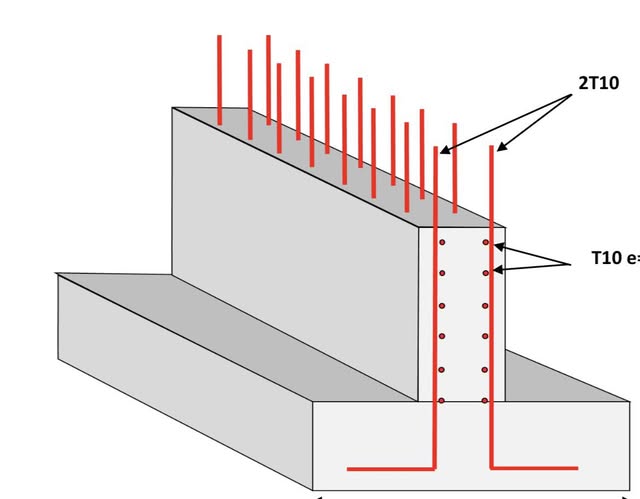

Je voudrais comprendre la différence, dans un soubassement, entre deux dispositions de ferraillage :
1. Lorsque les armatures longitudinales du voile sont placées à l’intérieur des attentes verticales qui sortent de la semelle ; (comme sur mon image les points sont les longitudinales.)
2. Lorsque les armatures longitudinales sont placées à l’extérieur, de part et d’autre des attentes verticales.
Quelle est la différence entre ces deux configurations, notamment sur le rôle structurel, l’ancrage et la résistance du soubassement ?

En simplifiant, la différence tient surtout à la position des armatures par rapport aux attentes verticales et au voile : si les longitudinaux sont à l'intérieur des attentes, ils restent centrés dans l'épaisseur du voile et passent entre les montants verticaux. Si ils sont à l'extérieur, ils se trouvent de part et d'autre des attentes. Cette position influence où se concentrent les efforts de traction en flexion (face tendue), la possibilité d'ancrage dans la semelle et la continuité des barres au droit des attentes.
Concrètement, le placement intérieur peut limiter l'encombrement en rives mais rendre les croisements et le coulage plus serrés ; le placement extérieur facilite souvent le lap splice, l'accrochage des attentes et le maintien d'un enrobage régulier, mais peut modifier le bras de levier utile. Dans tous les cas l'efficacité d'ancrage dépendra des longueurs de développement, d'un éventuel scellement, et du respect des recouvrements et enrobages prévus par les règles de conception.
Je ne peux pas donner de prescription finale : la solution optimale dépend du phasage, des charges, des plans d'exécution et des normes (BAEL/EC), donc à suivre selon le calcul de l'ingénieur. Revenez régulièrement, d'autres membres apporteront bientôt leur expérience et compléteront ou corrigeront cette réponse.
