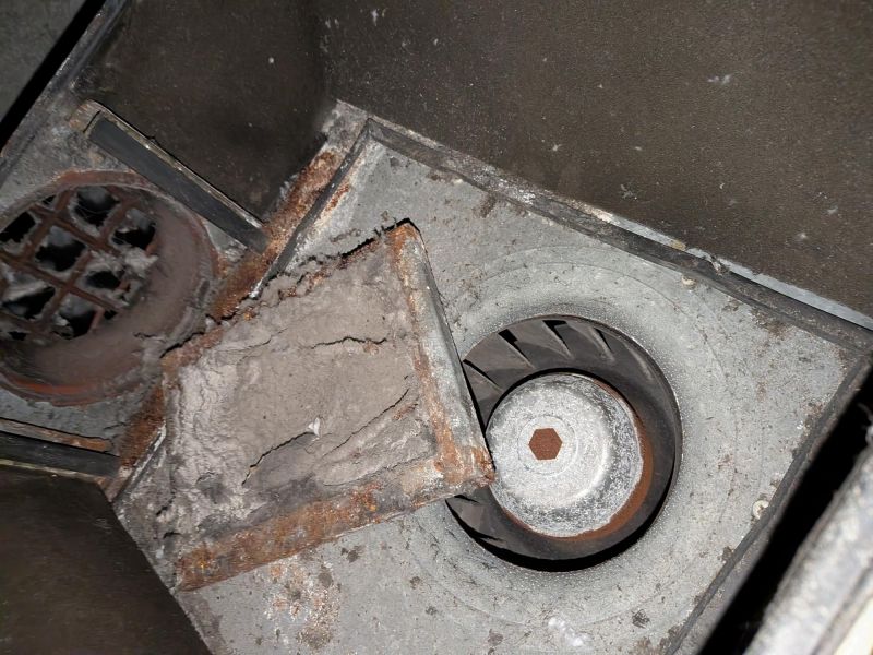

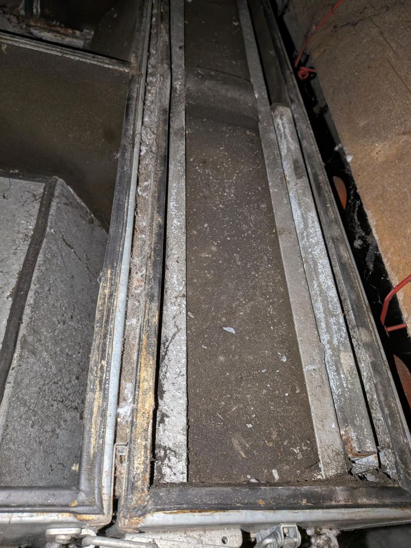

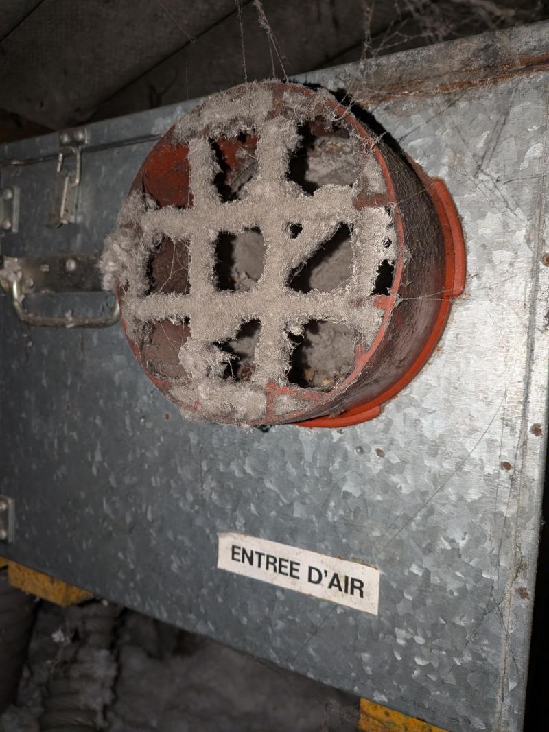

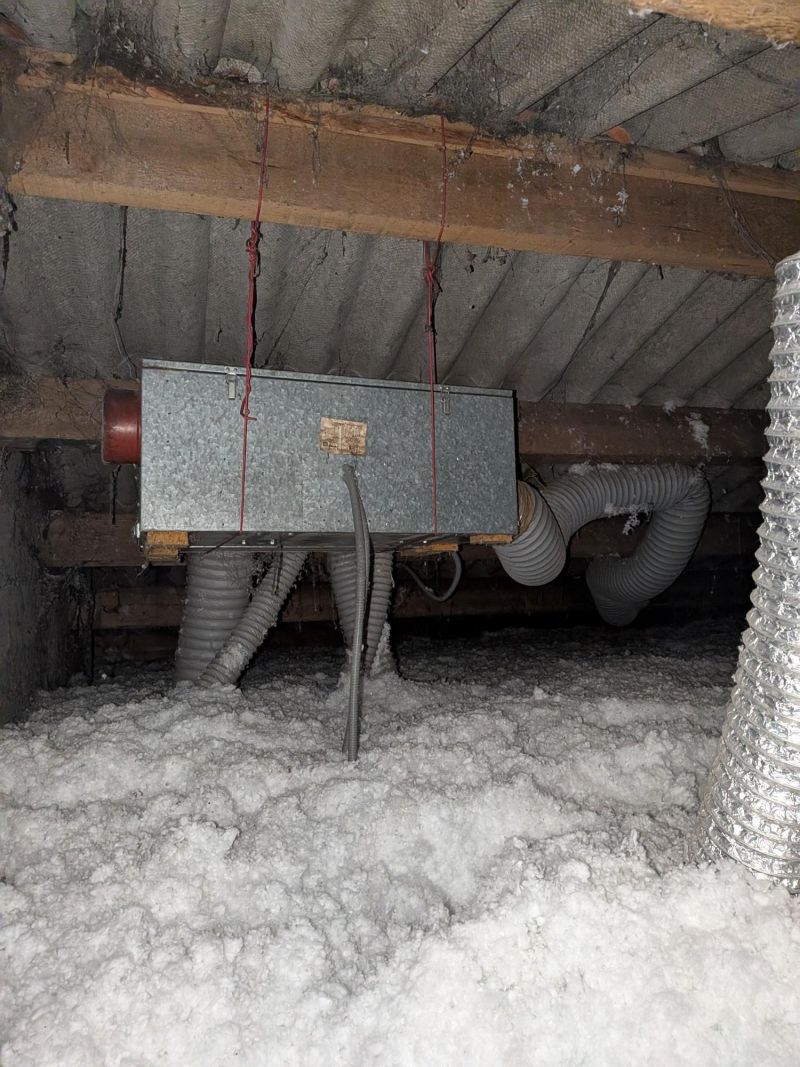

Concernant le DPE, il mentionne une VMC Double Flux en bonne état de fonctionnement. Je suis monté dans les combles car il y a une forte odeur dans la maison de renfermé, des taches d humidité un peu partout dans la maison, les bouches d'aération sont tout simplement obstrué par la crasse et la poussière.
Aujourd'hui je me pose la question est ce qu'il faut que je change la vmc complètement( ou pas) qui je pense a 40 ans d 'ancienneté.
Je ne comprends pas l'installation puisque l'entré d air se fait par les combles et le tuyau de sorti se fait aussi dans les combles. Cela ne devrait pas se faire via une bouche sur l'exterieur?
Je vous mets quelques photos de l'installation...

A première vue, c'est pas jolie. Effectivement, l'entrée et la sortie de ne doivent pas de faire au même endroit, et encore moins dans les combles !
Et toute l'installation devrait être dans le volume chauffé, a minima isolé, pour éviter les problèmes de condensation et de déperditions thermiques. Au delà de changer la machinerie, il faut réfléchir à améliorer l'installation dans son ensemble ! Du beau boulot en perspective...
Tout est à reprendre pas besoin d'être expert pour le voir !
Double flux mais avec ou sans échangeur ??
Et toiture à refaire aussi cause amiante ! Personne ne voudras faire des trous dedans !
Et la hotte de la cuisine aussi dans les combles ???
Très bon le diagnostiqueur s'il n'a fait aucun commentaire...

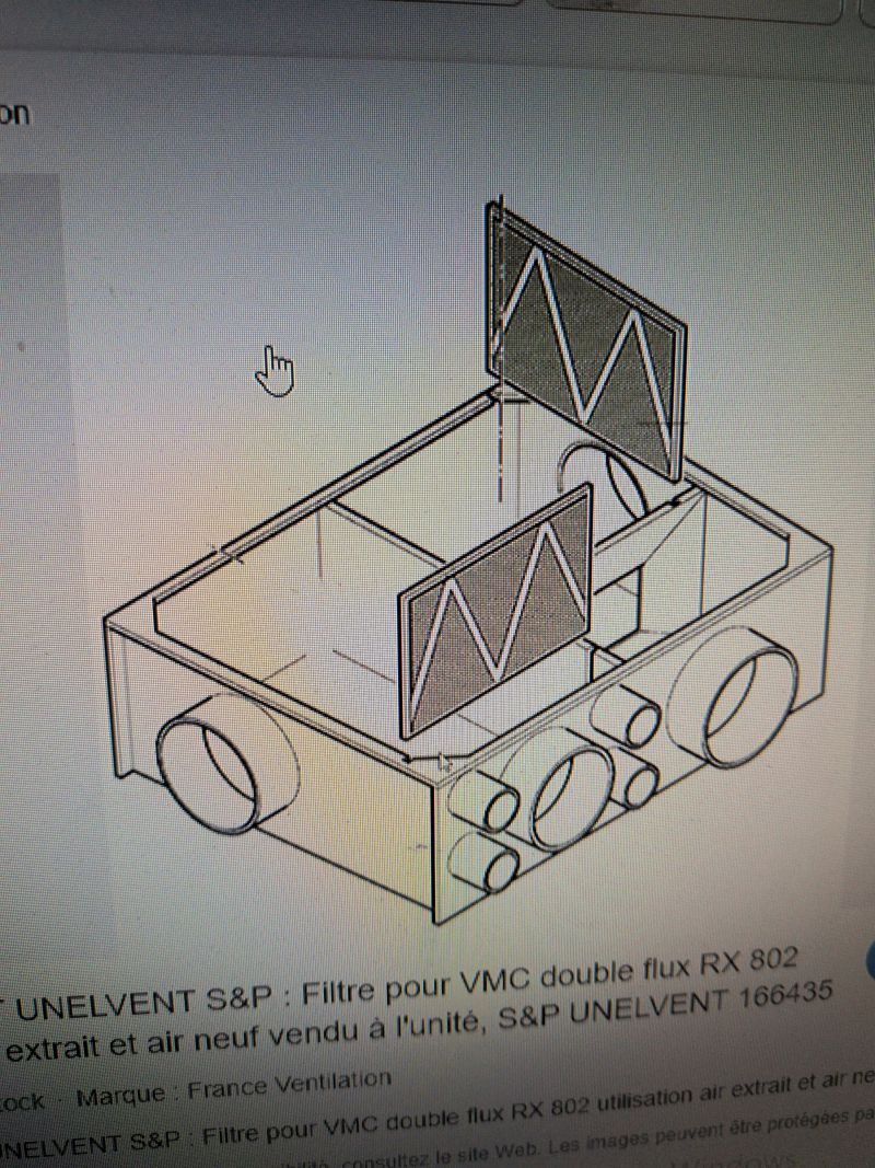

Ca ressemble a un Aeroplast RX760 sur ta 2eme photo ca ressemble a l'échangeur a caloducs.
Il ne faut surtout pas la changer, l'échangeur est excellent.
Nettoyage, vérification du fonctionnement des ventilateurs et c'est tout.
Pour le reste, changer toutes les gaines qui doivent êtres isolées avec 50mm de LDV mini.
Faire les l'aspi et le refoulement dans les regles de l'art (gaines isolées bien evidement.
Si c'est pas en toiture, le faire en facade.
Tu peux trouvez plein de matos sur le site Econology.fr

Oui la hotte de la cuisine est dans les combles 🙂‍↕️
Aucun commentaire du diagnostiqueur hormis que la ventilation est bonne et qu il faut nettoyer les filtres...

Effectivement ça a l air de ressembler a ce type de machine..
