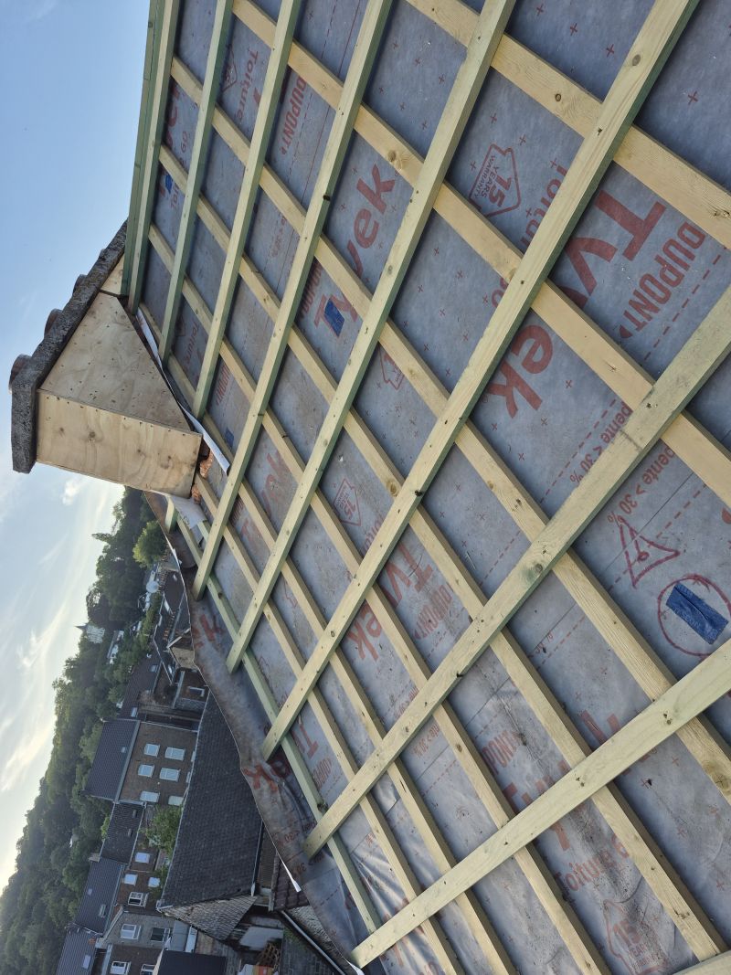

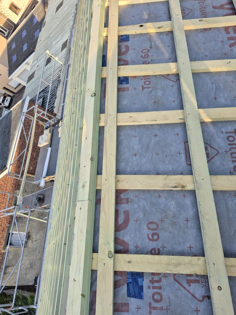

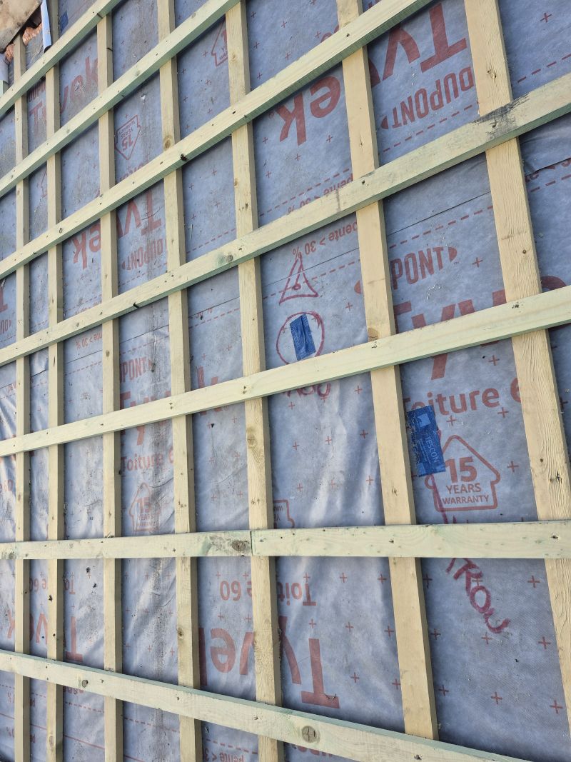

Bonjour à tous.
Une entreprise renove mon toit en ce moment.  Je suis donc monté pour vérifier l avancement des travaux et je remarque que la sous toiture est abîmée de part et d autre. Une rustine est posée dans de nombreux endroits. Il y a des endroits qui n ont pas encore été colmatée . Il y a vraiment  beaucoup d endroit comme sur les photos plus haut. Je suis déçu, je paie un toit neuf et je me retrouve avec une sous toiture rafistolée. Est ce que c est conforme et légale?  Quelle est la garantie que ma sous toiture est étanche avec  toutes ces rustine?
Peux être que quelqu'un à eu la même expérience?
D avance merci pour vos réponce

Salut, au 1er coup d'oeil, j'ai vu un début de pose bien fait, et puis j'ai vu ces rustines ! Dommage ! Et pourquoi ?
Cela n'est pas professionnel ! Il faudrait faire pas mal de boulot pour changer ce pare-pluie.
Env. 20 message Moselle
Bonjour, c'est dommage effectivement mais d'après moi pas bien grave. D'après le DTU 40.29 qui encadre l'utilisation d'adhésif, le rebouchage de trous dans le pare-pluie doit se faire d'une manière précise (par patch et non par adhésif seul). Pour être dans les clous, il faudrait que votre couvreur rebouche ces trous avec des patchs de pare-pluie dépassant de 10cm par rapport au bord du trou et scotchés aux 4 bords avec ce même adhésif (en gros découper des carrés de 10cm dans le pare-pluie). Ainsi, la continuité du pare-pluie serait respectée). Si le DTU couvre ce genre de cas, vous vous doutez que c'est monnaie courante, pas de quoi  s'inquiéter.
EN REVANCHE: Ce qui est plus problématique, c'est que le recouvrement des écrans-sous-toiture doit systématiquement faire l'objet d'une fixation par adhésif. Ici vous avez des jonctions horizontales qui ne sont pas scotchées et qui devraient l'être! Cela réduit l'effet coupe-vent du pare-pluie et donc le potentiel isolant de votre toiture. Cela est valable même si votre pente de toit est supérieure à 30% et que vos contrelattes ont l'air très rapprochées.
Parlez-en à votre couvreur avant qu'il ne commence à tuiler!

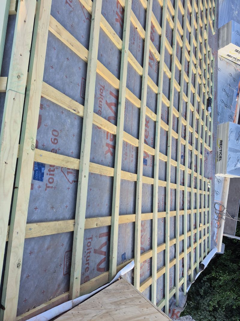

Bonjour merci pour les réponses. J ai un autre soucis avec l entreprise.
La sous toiture à été posée mi mai. Il devait finir la pose des tuiles avant le 30 juin. Hier, le 1 juillet on m annonce qu il n ont pas pu avoir les tuiles. Je me retrouve donc avec une toiture sans couverture jusque début aout vu que les congés du bâtiment commence. Suis je obligé d accepter la sous toiture qui sera resté presque deux mois sans protection? Je paie pour une nouvelle sous toiture et au final elle est déjà abîmée avant même la fin des travaux?

Pour les trous, ça ne me choque pas.
On voit que les trous ont été signalés en temps utile, et bouché avec de l'adhésif adapté.
Un petit trou à mon sens ne nécessite pas un patch, alors qu'il est de taille réduite et totalement recouvert par l'adhésif.

La fiche technique du produit indique 4 mois de résistance aux intempéries.

Bonjour vous poser reglisser un morceau de pare pluie sous le recouvrement du haut qui cache la rustine ça fait plus discret et évite ce genre débat ;faites vous pas de soucis le pare pluie est garantie 15ans mais pas 16 et ce malgré une bonne ventilation; le problème il doit pas rester trop longtemps exposé au U V ,demander un bâchage le temps des travaux

Merci pour les reponses. Je reviens de vacances j avais demandé de bâcher avant que les ouvriers ne parte en vacance début juillet.j avais laissé une clé de chez moi.On m a dit que certains travaillerait la première semaine. Je reviens et personne n est venu. Aucune bâche. Mon toit est exposé depuis début juin sans tuiles. Et je ne sais même pas si ils vont revenir chez moi pour terminer dès que les vacances sont terminées.
Ancienneté : + de 4 mois
Aucun probleme la membrane encaisse les UV pendant quatre mois sans degradation
Situation courante dans les chantiers de couverture

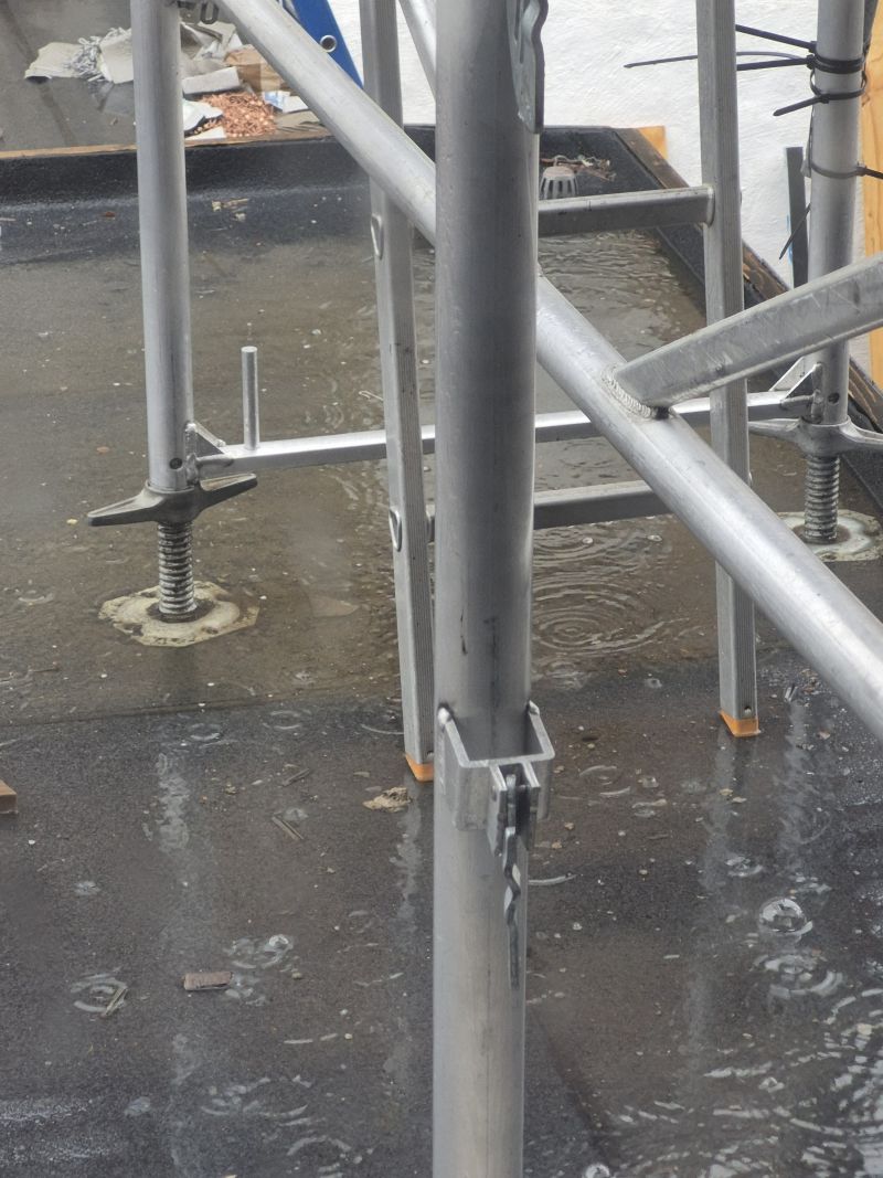

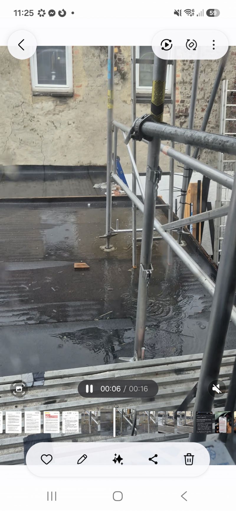

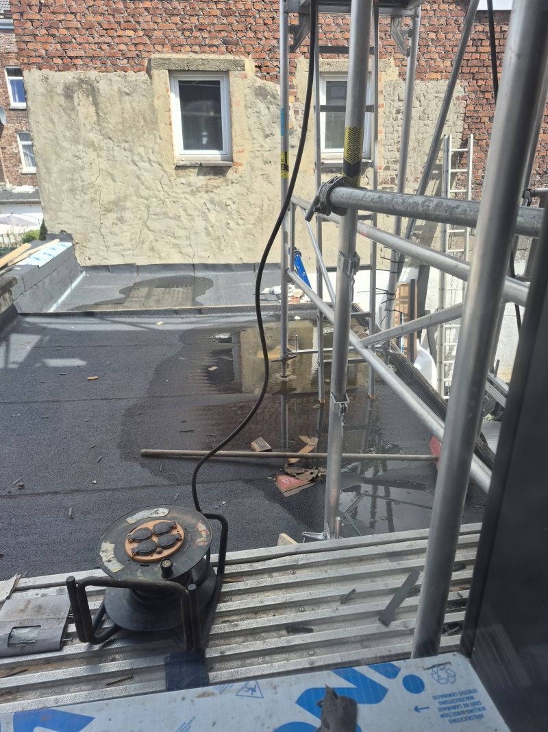

La toiture plate vient d être faite et j ai des grosses poches d eau qui reste. C est normal ? J en ai parlé à  l entrepreneur et biensur pour lui il n y a pas de soucis. Je trouve  ca vraiment gênant quand je suis dans ma chambre et que je regarde par la fenêtre.  J ai une piscine devant moi. c est neuf mais ca reste dégueulasse.  Mon ancien couverture n avait pas du tout ce problème  de poche. La nouvelle couverture  à été  faite par dessus l ancienne avec une rajoute d un isolant
