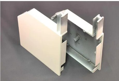

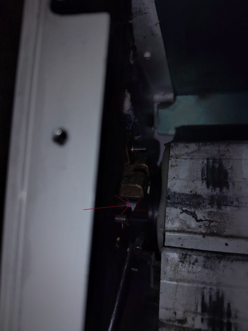

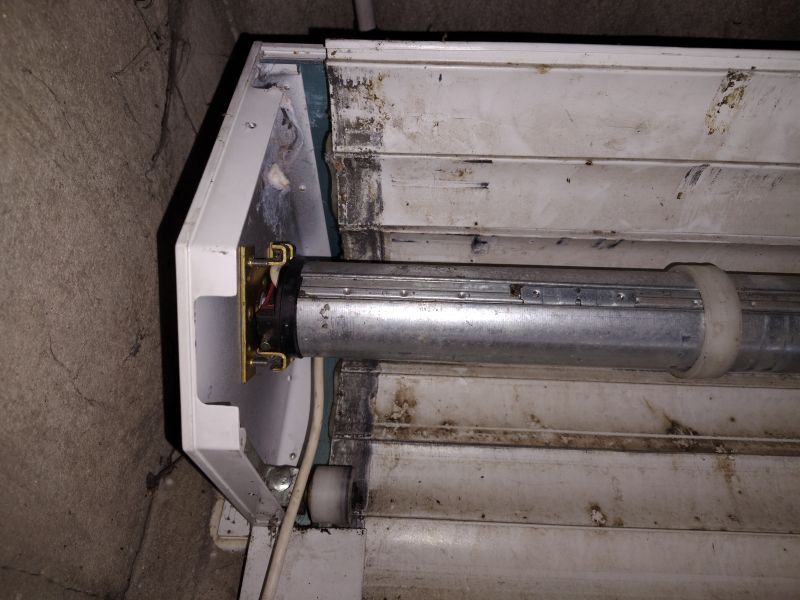

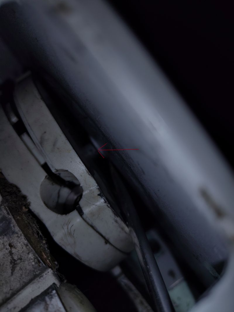

En galère pour réussir à démonter l'axe du volet roulant du garage. J'ai démonté pratiquement tout ce que je pouvais et à priori l'axe est pris dans des tétons à gauche et à droite. Je n'arrive pas à avoir un je à droite ou à gauche afin de le démonter ....
Joue de ce type :

Bon pas de technique spéciale pour un démontage "facile", j'ai percé les rivets pop sur la joue droite et j'ai eu le jeu nécessaire. Maintenant je sera vis auto foreuse pour le remontage. Merci à ceux qui m'ont lu.
