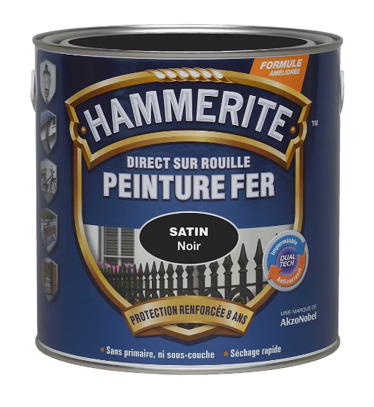

Je suis en train de peindre des plaques de tôle pour mon portail. Ce sont des plaques galvanisées.
J'ai passé un primaire Julien pour métaux non ferreux et une première couche de Hammerite direct sur rouille.
Premièrement, j'aimerais savoir s'il y a une alternative de diluant pour cette peinture. J'ai lu qu'on pouvait mettre de l'acétone ou de White Spirit, mais apparemment les informations sont contradictoires.
Ensuite, j'aimerais savoir comment obtenir une surface lisse car la peinture est plutôt épaisse et ma première couche donne un rendu peau d'orange.
Enfin, j'aimerais savoir combien de temps je dois attendre entre 2 couches étant donné que la première couche date d'il y a 4 jours ?
Merci beaucoup.

Il faut bien un diluant spécifique pour la peinture hamerite
 Ni acétone ni White Spirit ne fonctionne vous pouvez la diluer un peu pour qu elle tire davantage mais l hammerite à tendance à faire une finition martelée plutôt que lisse
. C est dans son nom hammer en anglais c est marteau, hammerite martelée
Apres quatre jours aucun souci pour une deuxième couche

Commencez par passer une deuxieme couche diluee a 10%
Il ya trois produits chez Hammerite, lisse, martelee et forgee, laquelle utilisez vous?
Nouvel Aviseur Env. 300 message Paris
Celui-ci
Dept : Paris
OK cette gamme doit donner un resultat tendu, donc, un peu de diluant si ca donne un resultat martelé, utilisez un rouleau, ne peignez pas par haute temperature et encore moins en plein soleil
Si ca reste martele, il faudra poncer

Hammerite est une marque de peinture, et ne fait pas exclusivement que de la peinture a effet "martelé"
Et la peinture effet "martelé" n'est pas applicable au pinceau ou rouleau, cela se fait exclusivement au pistolet, car cela contient des particules métalliques comme un métallisé, ainsi que du silicone pour donner l'effet "yeux de poisson" donc martelé.
Donc aucun diluant a ajouter ne changera l'aspect de cette peinture "fer noir satiné"
@Leopardi, pour tes diverses questions d'intervalles de recouvrement, en principe c'est inscrit sur les pots, sans quoi il faut consulter les fiches techniques (elles doivent être en ligne) idem pour le diluant compatible à utiliser.
L'effet peau d'orange dénote bien une peinture trop épaisse, il faut donc effectivement la diluer avec le diluant adéquat.

Ce n'est pas le taux d'humidité qui est important, quand il est trop bas, mais quand il est trop haut (sup à 80%)
A l'heure actuelle, c'est plutôt la chaleur qui génère une grosse incidence, séchage trop rapide, la peinture sèche tout de suite en surface, les solvants ne peuvent plus s'échapper et cela crée des micro-bullages.
Malgré que la FT tolère jusque 35°C
