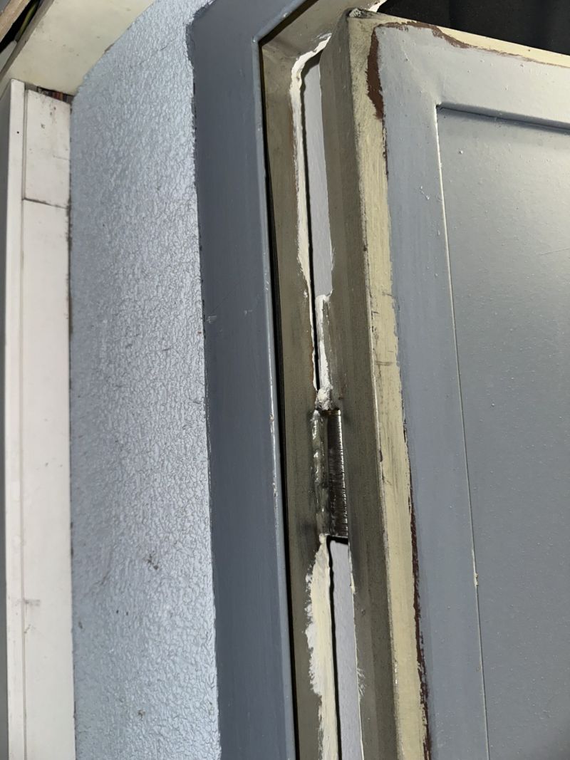

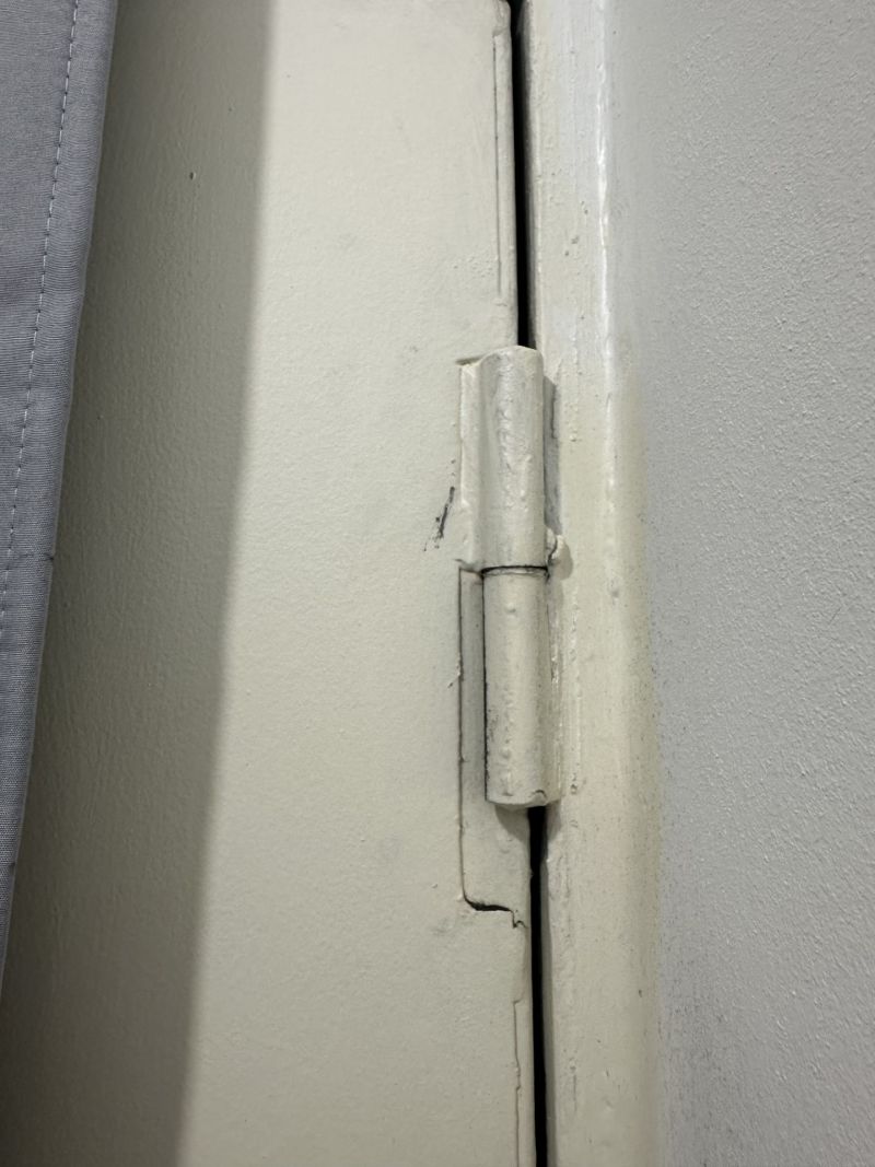

Bonjour !
Ma porte d'extérieur, blindée, s'est mise a très mal se fermer subitement, elle frotte notamment au niveau de la serrure et du bas. Mais les gond de la porte n'ont pas de vis apparentes, ils ont l'air d'être directement soudés au cadre et a la porte.
Est ce que vous savez comment je peux régler cette porte ?
Essayez des rondelles si possible. Après faut voir pourquoi cet affaissement

Merci pour votre réponse ! Il y a deja des rondelles en fait je sais pas si on peut en mettre plus ? Et je sais pas si c'est la porte qui s'est affaissé, ou peut etre le parquet qui a bougé (j'habite un tres vieil immeuble, et le probleme est apparu et s'est dégradé pendant la canicule, je me disait peut etre que la chaleur avait fait bouger le parquet sur lequel est posé le seuil de porte)
L humidité aurait pu éventuellement faire un peu gonfler. Mais la...
Ajouter une entretoise.

Bonjour ! Porte blindée ? Vous en êtes sûr ? Moi, je vois plutôt un truc bricolé de bric et de broc.
Env. 10 message Rhone
Heu j'en sais rien non pour être honnête. J'ai appelé ça comme ça car elle est très lourde et a une serrure 3points, mais ce n'est pas moi qui l'ai installé et oui, ça a l'air d'etre du bricolage
À mon avis, c'est une porte (banale) qui a été modifiée, mais les gonds et le cadre sont ceux d'origine, qui ne sont pas adaptés pour supporter le surplus de poids que la modification a apporté.
