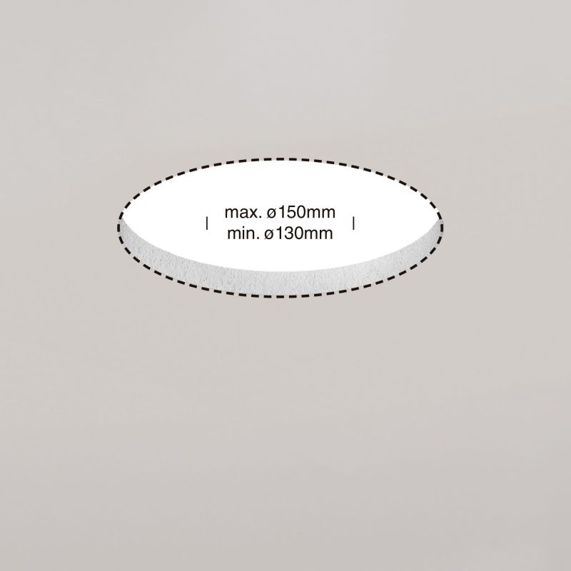

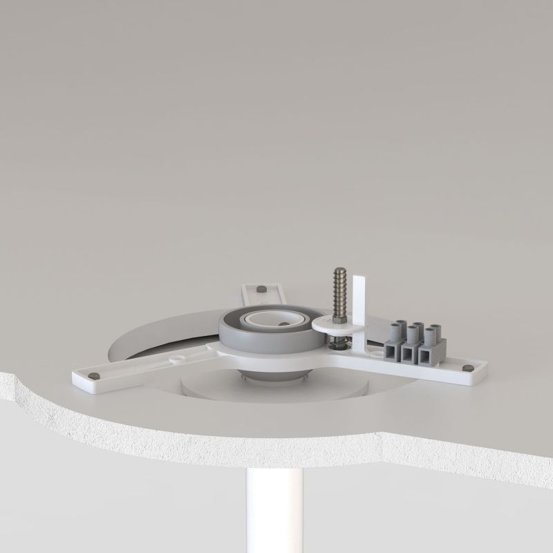

J'aimerais installer un ventilateur au plafond avec lumière de la marque FARO Barcelona.
Il existe en deux modèles, l'un se fixe en saillie (voir : https://faro.es/fr/collection/rudder-ventilateuraveclumiere-342951S/ ) et l'autre en encastré (voir : https://faro.es/fr/collection/rudder-ventilateuraveclumiere-34295R1S/).  J'ai une préférence pour le modèle en encastré pour une raison esthétique.
Ma question est de savoir comment le fixer à mon plafond ? Est-ce que le modèle encastré est possible chez moi ?
Au plafond j'ai un boitier DCL et je pense que mon plafond est en béton (ça ne sonne pas creux). L'appartement est neuf. Concernant le modèle en encastré, j'ai compris qu'il faut un trou de 130 mm au minimum donc plus large que le boitier DCL.

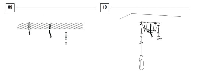

Bonjour, je pense que le modèle encastré est conçu pour les plafonds en placo, je vais donc prendre le modèle en saillie, je vais me renseigner sur le diamètre de l’élément à visser au plafond car si c'est inférieur au diamètre du boitier dcl, les vis seront dans le vide... dans cette éventualité je ne sais pas comment faire.

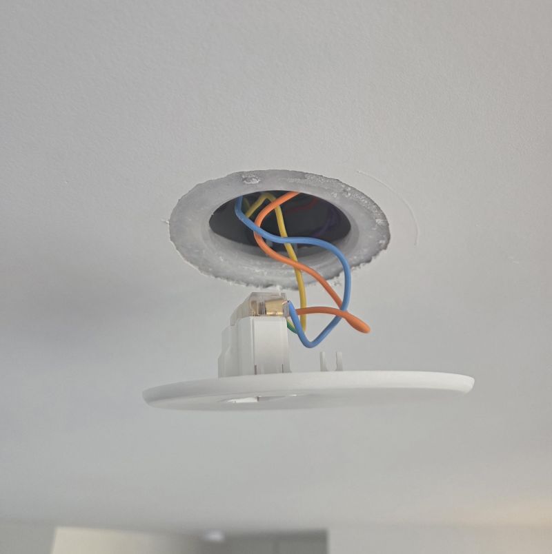

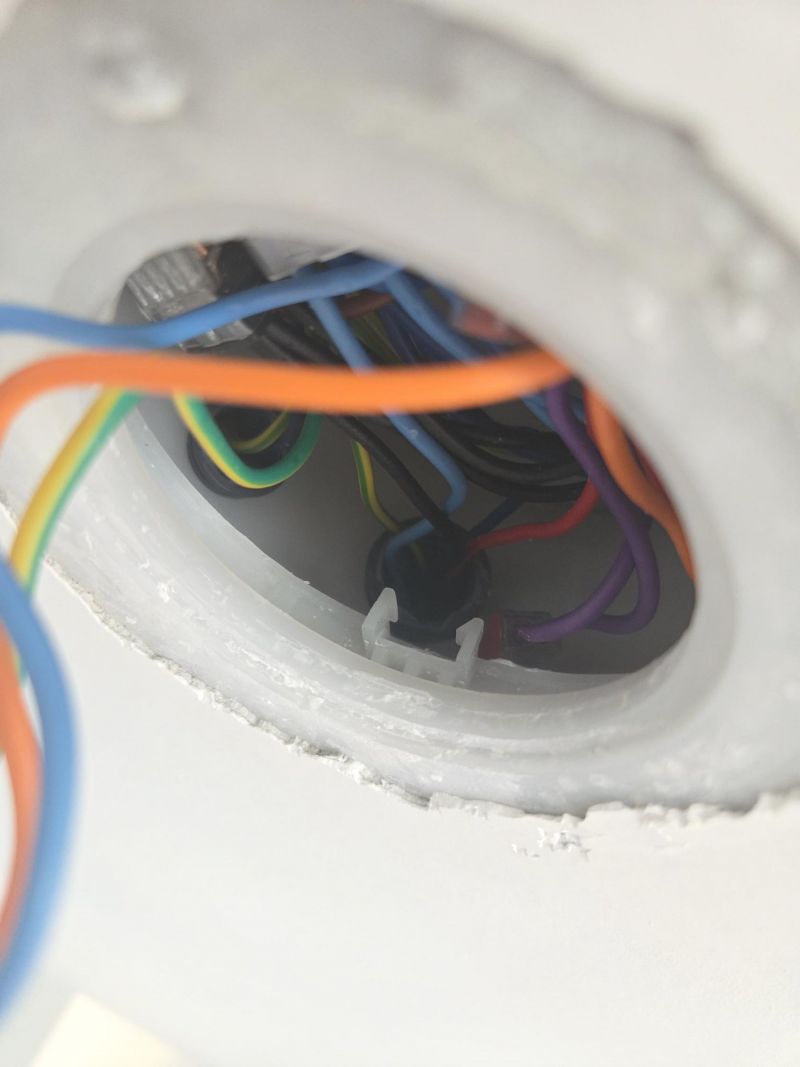

J'ai démonté le boitier dcl, le diamètre du "trou" est de 6,5cm environ mais à l'intérieur le diamètre est environ de 16 cm. J'ai vu sur le capot dcl la marque eur'ohm. Il y a dans ce boitier 3 "picots" plastique tous les 120° --> A quoi ils servent ?
Documentation, élément à visser au plafond qui ne précise pas l'écart entre le deux vis.
Le plafond :
Il y a 3 "picots" tous les 120°
