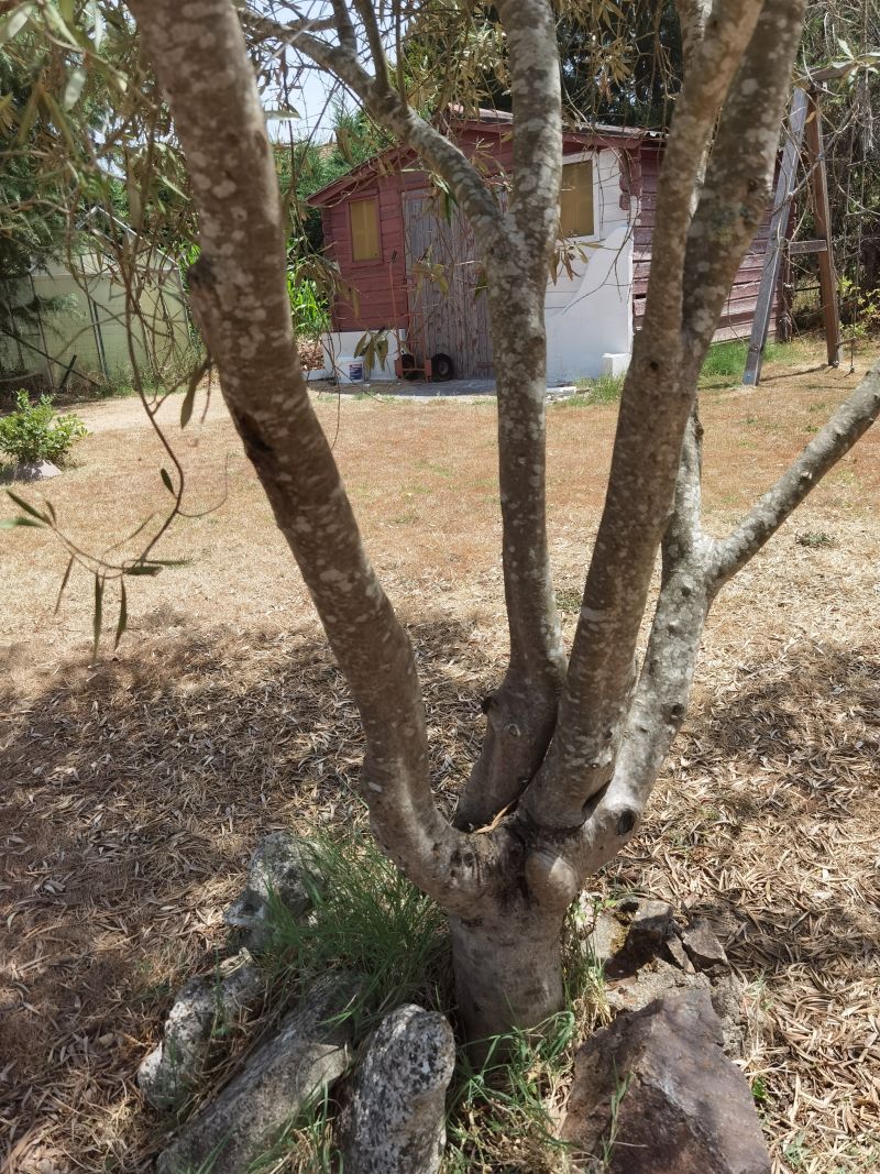

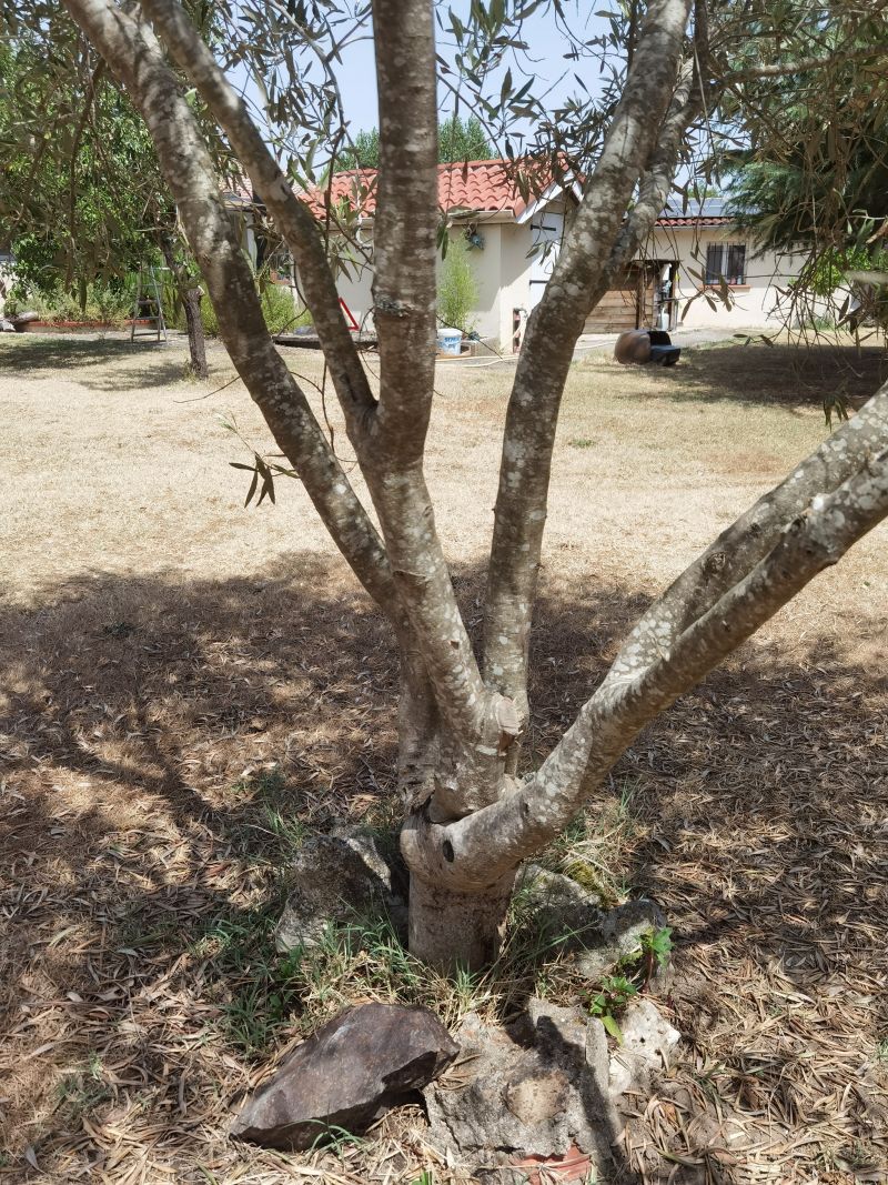

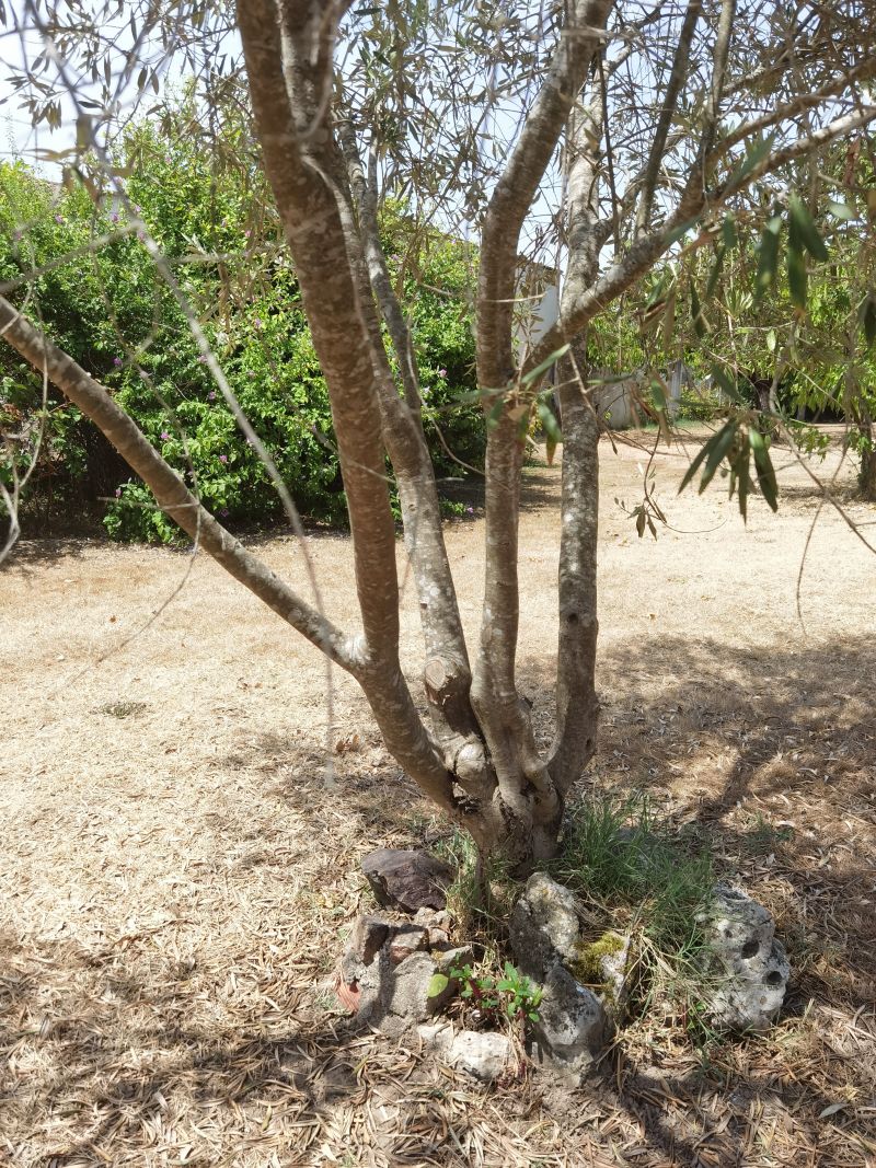

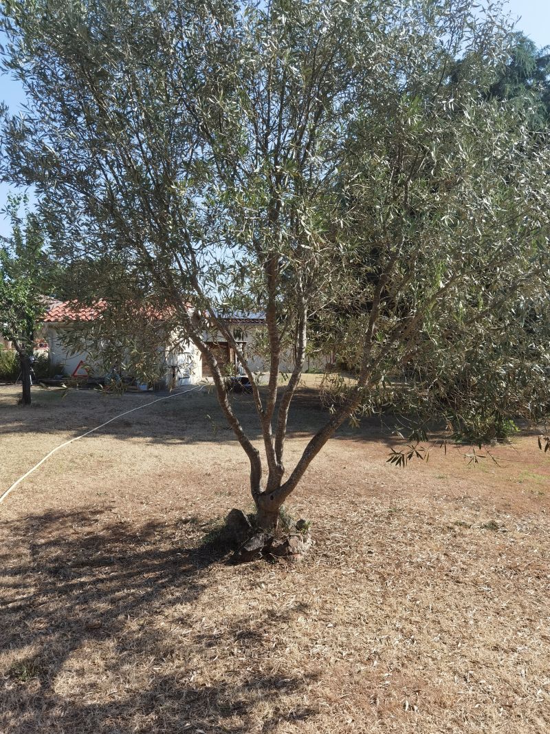

J'ai un olivier de plusieurs années qui était là quand j'ai acheté la maison, mais dont la taille a été mal faite.
N'ayant pas les connaissances nécessaires, je m'en remet à vous.
Pourriez vous m'indiquer où je devrais tailler mon arbre l'an prochain ?
Merci par avance.

La bonne saison pour tailler un olivier c est fin fevrier debut mars
Votre arbre a ete structuré a l ancienne, c est a dire que lors de sa croissance il a ete taillé pour que les charpentieres, ou branches maitresses qui doivent etre quatre ou cinq, demarrent tres bas, ce qui permettait de monter dans l arbre facilement.
D autres types de taille existent, qui laissent le tronc monter plus haut, mais qui complexifient la recolte, ca les olives sont beaucoup plus hautes, ce sont des oliviers de production agricole
Votre taille est typique d un olivier domestique et non d un olivier agricole, facile a entretenir et a recolter sans equipement
C est unc choix fait dans les toutes premieres annees de croissance de l arbre et qui est irreversible
L arbre est formé, le tronc ne montera pas plus, et il ne faut surtout pas couper les charpentieres
La taille annuelle consiste a commencer par nettoyer le pied de l arbre des eventuels rejets qui poussent au pied, couper a raz, puis d enlever les drageons qui poussent verticalement a l interieur de l arbre, ensuite de couper les branches des charpentieres pour ne pas qu elles se touchent de charpentiere en charpentiere, ce qui blesse les branches et fait tomber les olives, puis d eclaircir les branches poussant vers l interieur de l arbre qui bloquent l arrivee de la lumiere
On essaye d obteir un bol au centre, et la tradition dit qu un oiseau peut voler a travers un olivier
Une fois tous les trois quatre ans, vous couperez a la base, les branches qui montent trop haut pour la recolte
Comptez un quart d heure pour un olivier de cette dimension
Vous trouverez plein de tutos sur Youtube, meme si chacun a un peu sa methode et son vocabulaire
C est un bon exemple de ce que j exliquai plus haut:
https://www.youtube.com/watch?v=GnFrXMnJIZE
