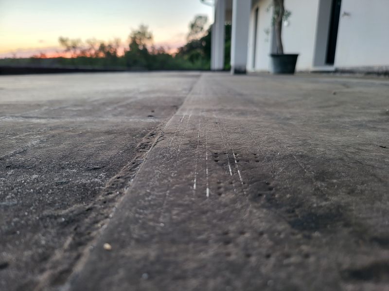

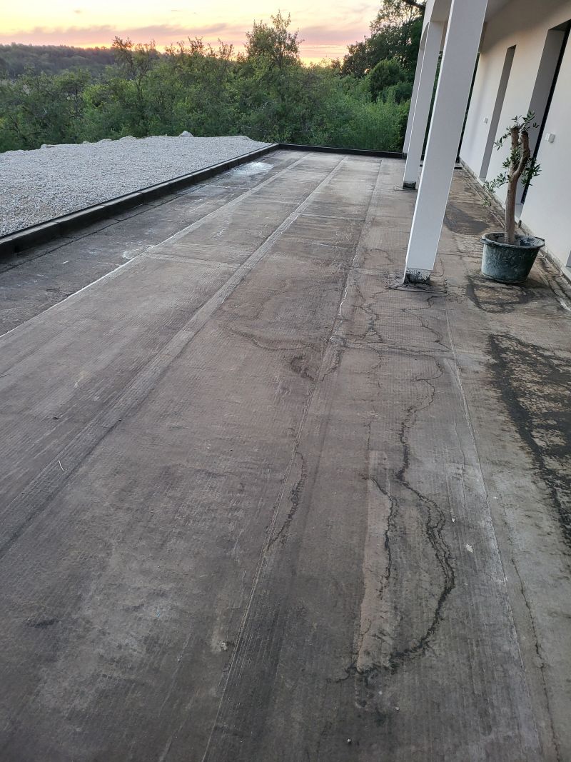

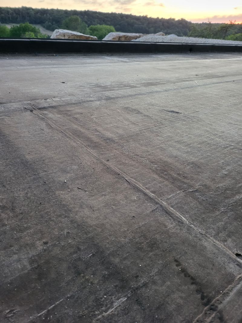

Bonjour a tous,
J'ai une terrasse de 90m2 ou je veux installer des dalles sur plot.
Les dalles et les plots ne sont pas le problème sur cette composition. En effet , cette terrasse et le toit d'un sous-sol, j'ai du faire une étanchéité avec du bitume collé au chalumeau (voir photo).
En vrai , j'en suis content cela fonctionne parfaitement bien.
La seule problématique avec ce système et qu'il faut superposer les longueurs de bitumes pour créer une bonne étanchéité, ce qui créer sur une surépaisseur a certains endroit
Maintenant les deux questions qui se posent sont :
Est-il possible de couler un béton , un ragréage ou autre chose sur ce genre de support ? (car en même temps , je retravaillerais un peu la pente d'évacuation d'eau qui est mise a mal justement a cause des ces surépaisseur, l'eau stagne quand même)
Est-ce que les surépaisseurs vont devenir un casse tête infernal lors de la pose si je laisse comme ceci ? Car je ne veux pas de 'bidouille' a caler salement les plots ou autre, je veux du bien fait et du durable.
J'espère que vous pourrez répondre a ces deux questions, si il y a besoin d'autre informations ou d'autre photo, c'est avec plaisir.
Merci d'avance pour votre temps

Généralement sur un toit terrasse, le bitume d'étanchéité est protégé par une couche de gravier.
Après accord du concepteur, certains placent des plots pour accueillir des dalles.
Poser les plots directement sur les plaques bitumeuses, j'ai peur qu'à la longue, avec le poids, les chocs répétés par les utilisateurs de ta terrasse, il pourrait y avoir du poinçonnage de tes plaques par les plots...
Éventuellement poser des dallettes en gravier d'occas que l'on trouve sur LBC pour mieux répartir le poids ?
Le gravier que l'on visualise sur la gauche de la 1ère photo, c'est toi qui l'a enlevé du dessus des plaques bitumeuses ? ; si oui, pourquoi ?
Qui a réalisé cette étanchéité ? ; Pourquoi ces grosses surépaisseurs ? ; pourquoi la pente préconisée n'a pas été respectée ?

Re-bonjour,
Merci a vous pour vos réponses rapide.
Pour la question d'une chape , c'est justement la question que je pose, pas evident de savoir vu le type de support
Idem pour les plots , les plots eux même ne sont pas le problème, ils seront bien réglable, c'est les surépaisseur a certain endroit , si un plot se retrouve a être placé a cet endroit, il sera de travers, d'où ma question, est ce que cela va être un enfer a poser et caler ou le décalage peux se rattraper par une autre façon de faire. Rien n'est précisé sur le devis de l'artisan.
JCdu26 --> c'est exactement la réflexion que j'ai eu sur la durée et ce qui peut m'inquiéter, c'est vrai que l'idée du gravier est bonne je n'y avais pas pensé. c'est d'ailleurs pour cela que je ne me sert pas de cette terrasse pour le moment, car j'ai peur de percer le bitume avec chaise et table
Concernant le gravier sur le coté, cela ne fait pas partie de la terrasse, c'est indépendant, on pourrais dire que cela est une petite extension de terrasse.
Concernant les surépaisseur, c'est un artisan spécialisé dans ce mode d'étanchéité qui l'as réalisé. L'artisan est connu dans mon coin et as bonne réputation, c'est quelqu'un de compétent, j'ai confiance en son travail. les surépaisseurs sont obligatoire pour croiser deux lignes de bitumes et assurer une bonne étanchéité .
Manu --> c'est justement ce que je ne sais pas, l'artisan etait au courant que c'etait pour faire une terrasse sur plot. Je sais que c'est du Dergibum SP4 qui as été utilisé pour ce chantier, mais je ne sais pas si cela correspond a de la charge lourde.
Encore merci pour vos réponse

Mais non, pas de chappe ni ragréage.
Il suffit de caller au niveau des plots qui seront implantés au niveau du chevauchement de 2 plaques.
Mais il faut que la conception des plaques le permette... ; ce devrait être le cas puisque à priori tu avais précisé à ton artisan ton intention de poser une terrasse avec dalles sur plots
Mais quid de la stagnation des eaux de pluie...
Eventuellement mettre du gravier après pose des plots pour éviter que ça se transforme en zones de culture de larve à moustique 😃

Coco.fpx a écrit:Pour être honnête a part faire un calage ''approximatif'' en essayant de trouver des morceaux de cale qui résiste pendant 25 ans, je vois pas comment faire..
des cales en plastique, il en existe de toutes dimensions, formes et épaisseur, mm par mm.
ce ne sera donc pas de l'approximation !
Tu en trouves un peu de partout. J'avais acheté un seau plein de cales différentes pour faire la terrasse chez ma soeur...
L'idée des gravier était bonne mais ne résous pas le problème de pente..
sans attendre la prochaine pluie qui arrivera qu'en septembre , si tu arroses ta terrasse, tu te retrouves avec des flaques de quelle ampleur ? ; surface, hauteur ?
Tu peux toujours mettre des mèches drainantes pour vider les flaques... c'est en textile imputrescible, initialement prévu pour éviter la prolifération des moustiques
https://www.mavillesansmoustiques.fr/product/meche-drainante/
il existe aussi les cordelettes en nylon destiné à l'arrosage de plantes durant absence : ça marche mais je pense que ce sera trop poussif dans ton cas et que la cordelette va vite se dégrader avec le temps...
Le problème des cales en plastique est le poinçonnement : le risque est d'endommager l'étanchéité, en plus de la variation de niveau que ça va occasionner.
En ajoutant des patchs larges (appui total des plots) fait dans la même matière que le produit d'étanchéité, on n'a pas de problème de compatibilité chimique, ni de poinçonnement, ni de hauteur.

Oui effectivement tu as raison pour le poinçonnement des plaques avec la faible surface des cales..
Env. 30 message Haute Marne
Mdr , non , bien sur que non que tes réponses ne sont pas du ''pipeau'', loin de la.
Je pense effectivement que les patches larges seront la solution pour le calage des plots.
Je ne connaissais pas la mèche drainante, mais ca a l'air vraiment au top ce truc la, vous avez des retours sur son efficacité ? J'ai largement moins de 8 centimètres de mauvaise pente donc ca serait bien aussi.

Coco.fpx a écrit:J'ai largement moins de 8 centimètres de mauvaise pente donc ca serait bien aussi.
il ne faut pas regarder la pente totale de ta terrasse ; il faut regarder la quantité d'eau et sa hauteur qui va être retenue par la rehausse de collage des plaques.
sinon à moindre échelle, j'ai prolongé la durée de vie d'un lave vaisselle qui fuyait très légèrement en implantant une cordelette en nylon pour évacuer l'eau en fond de bac...
C'était prévu pour une terrasse ? Quel isolant en sous face ?
