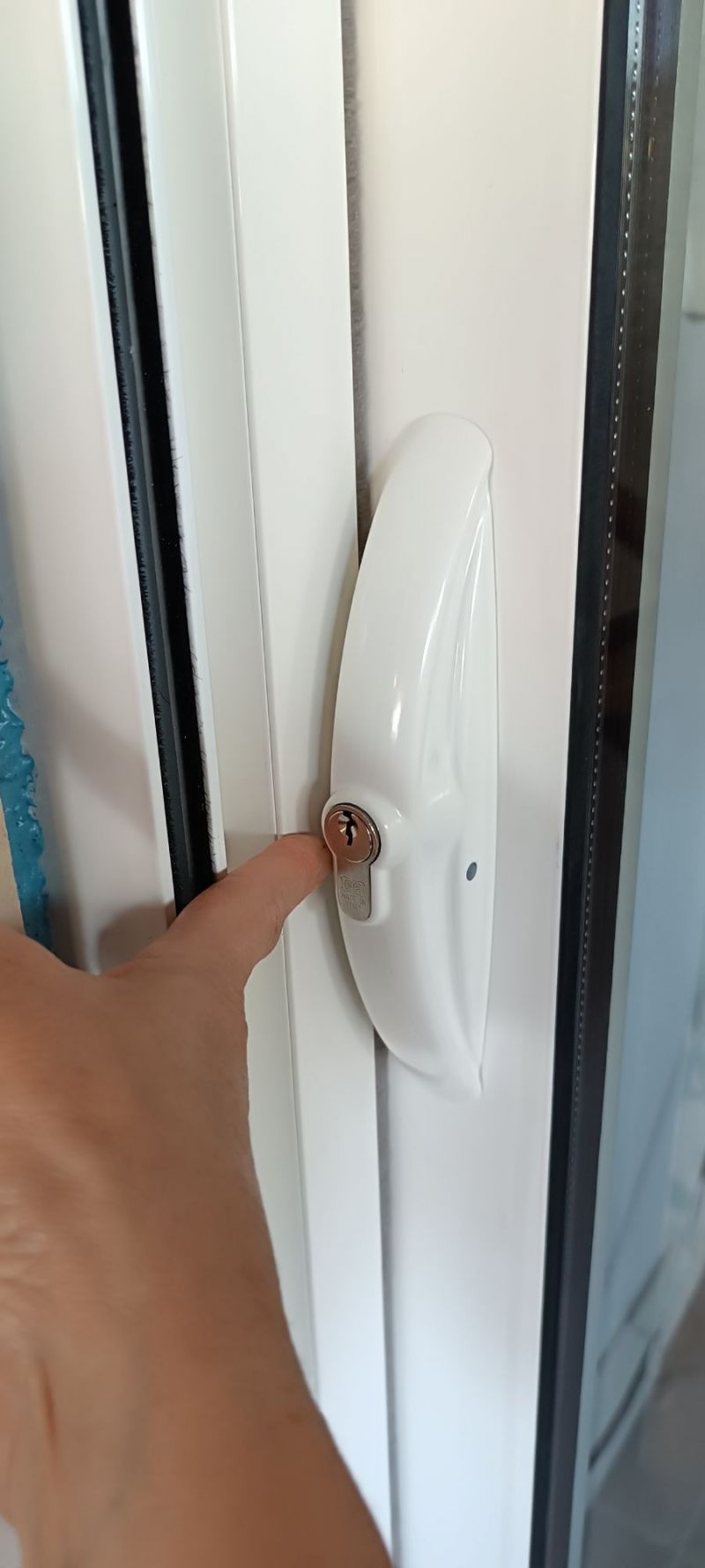

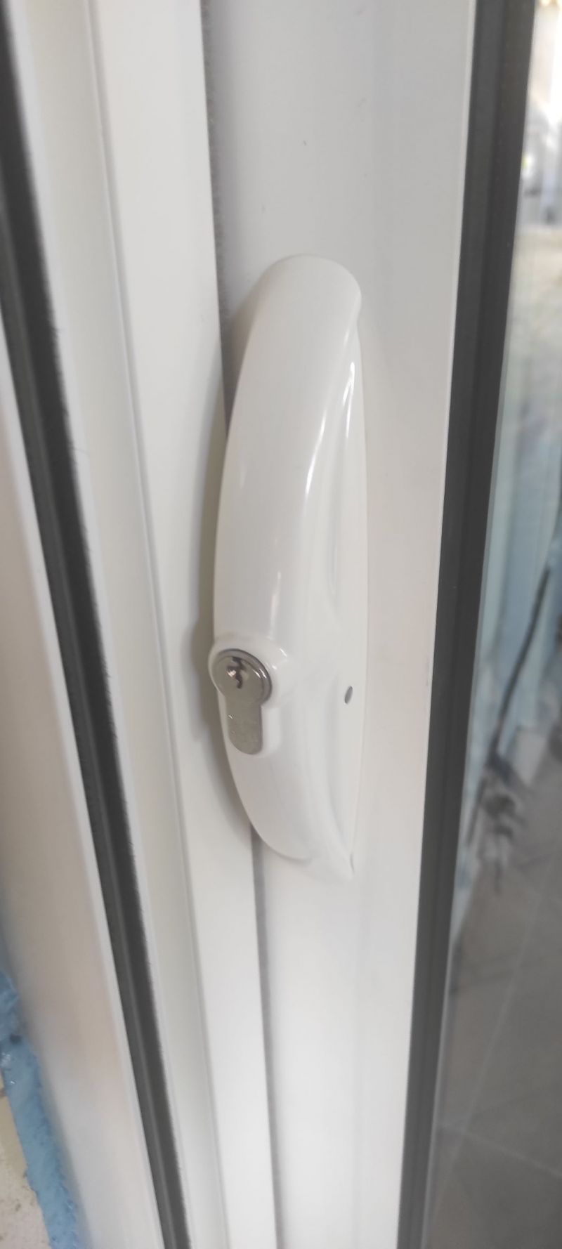

Bonjour je viens de faire installer une baie vitrée avec une poignée et serrure à mon avis trop près du cadre difficulté à fermer à clé ont peut à peine passer les doigts pour ouvrir j,aimerais savoir si ils existent des normes pour ce problème lui le vendeur me mit que c'est normal  que faire merci de vos réponses

Normalement il existe une butée qui permettra de garder un espace. Soit la butée est existante et est mal réglée, soit elle est absente... Je pense qu'il est nécessaire qu'elle existe pour protéger vos doigts et aussi la poignée, qui risque de cogner et de se détériorer. A ce que je vois sur la photo, votre coulisse ( ouverte) semble être cachée dans la cloison ?

Bonjour merci de votre réponse le problème le vendeur ne veut rien en c'est lui qui l'a installé j'aimerais savoir à qui m'adresser pour le faire constater et savoir si il y a des normes à respecter merci bonne journée

Faites lui une lettre avec A/R en lui indiquant que l'installation de cette baie ne semble pas disposer d'une butée permettant le retrait de la poignée par rapport au montant de la partie fixe. Cette absence ou ce mauvais réglage, est susceptible d'entrainer des blessures ( pincements ou autres..) et d'entrainer la dégradation rapide de la poignée et peut-être la déformation du montant.
Vous lui donnez un délai pour intervenir. Sans réponse de sa part, vous ferez une démarche auprès de votre assurance protection juridique ( Habitation), qui fera procéder à une expertise éventuelle.
Tout cela n'est valable que si vous détenez la facture ( travail déclaré).
