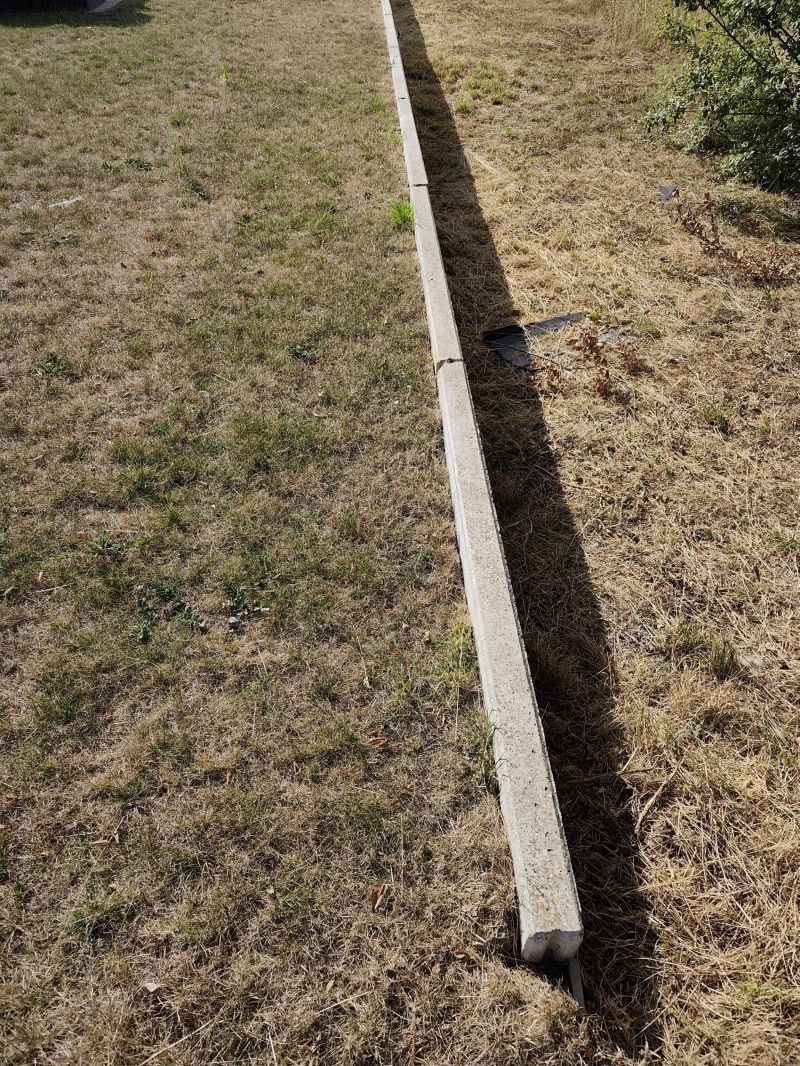

Je réfléchis à clôturer un coté de mon terrain. La séparation avec mon voisin qui a son terrain plus bas est réalisée par un mur de soubassement béton en L
Mon voisin refuse de participer si on l'installe en mitoyen sur les plaques. J'envisage donc de la poser chez moi.
Ça serait de la clôture en panneau rigide.
La question que je me pose : est ce que je peux venir mettre les poteaux à ras des plaques? N'y a t'il pas un risque de déchaussement ou bascule si il n'y a pas de béton d'un côté du poteau?
Merci d'avance.

Bonjour le béton en L actuellement est il sur votre propriété ou mitoyen ?
Il est parfaitement interdit de mettre du béton qui dépasse chez votre voisin. Se droit est imprescripstible.
Il vaut mieux parfois reculer de quelque centimètres votre clôture afin d'en avoir la jouissance exclusive et éviter tout conflit

Les L en béton ont été posés en mitoyenneté en partageant les frais avec le voisin. Si je mets la clôture à ras du mur de mon côté je suis chez moi.

Je ne pense pas que la structure actuelle puisse supporter une charge complémentaire.
Le L a combien de profondeur ?
Sans l'accord de votre voisin vous ne pouvez pas vous appuyer sur la structure actuelle , encore moins dessus. En effet la construction étant mitoyenne complique la situation.
Personnellement j'ai un muret de soutènement rehausser d'une clôture en panneau rigide qui a été fixé avec des platines.
Afin d'être tranquille j'ai reculer le muret en zone privative. je n'est aucun compte a rendre a mon voisin et celui ci ne peu rien y mettre n'on plus.

Les L ont une hauteur variable de 1m - 1m50 environ de souvenir.
J'ai proposé un devis au voisin pour fixer une clôture sur le mur avec des platines. Il ne veut pas participer.
Je ne veux pas personnellement payer la clôture en totalité si elle est mitoyenne. Surtout que la pose sur platine augmente considérablement le prix.
C'est pour cela que je réfléchis à la poser chez moi, mais je ne veux pas non plus la mettre trop chez moi car je ne veux pas perdre de terrain.
Si je la décale à 5 cm des plaques légalement il n'y aura plus de soucis? Par contre d'un point de vue solidité, il n'y aura pas de soucis?

Si vous reculer de 5 a 10 centimètres, vous serez chez vous.
Votre voisin ne pourra rien dire.
Il vous faudra vous assurer que vous ayez assez de profondeur pour scellé les poteaux en T
