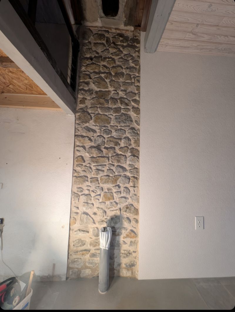

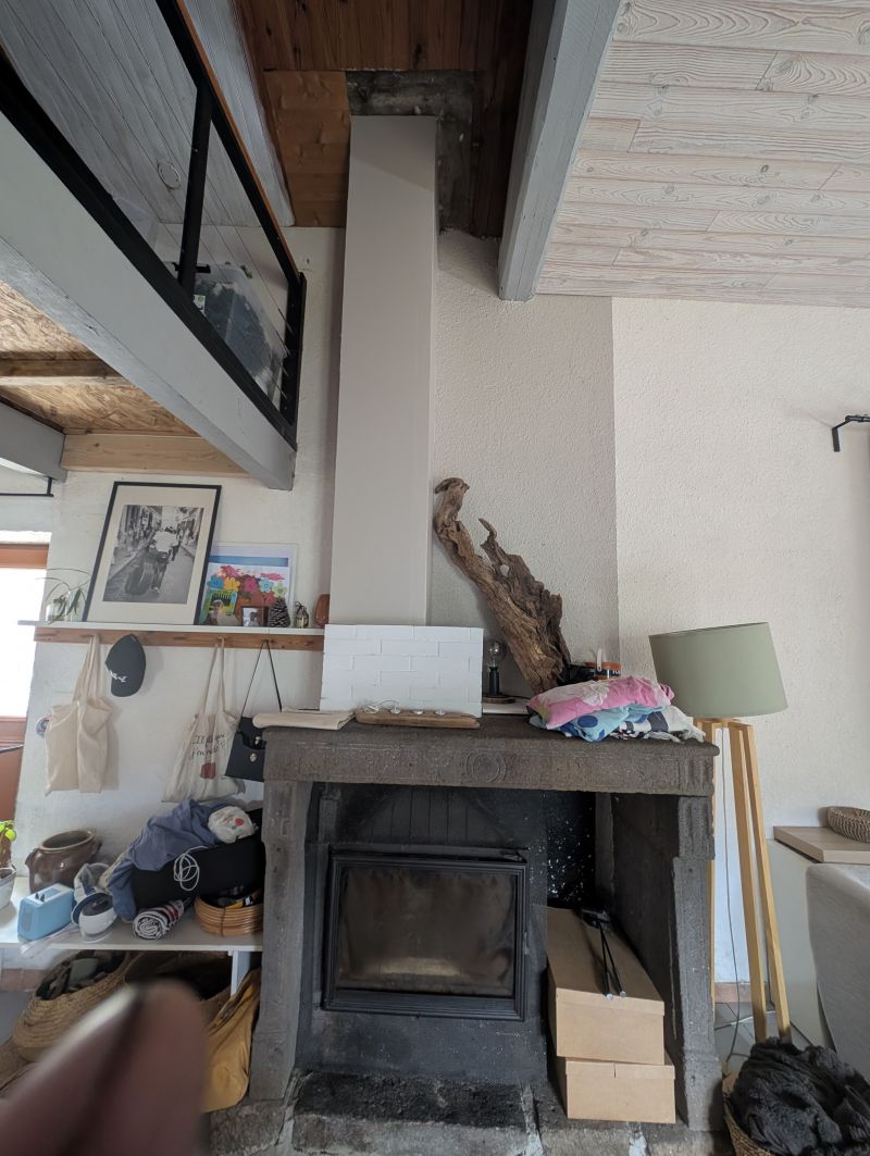

Bonjour a tous.
Je souhaite remplacé un insert par un Invicta preston 14kw.
L'ensemble de l'ouvrage sera retiré ( manteau de cheminé inclus )

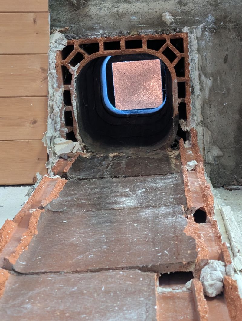

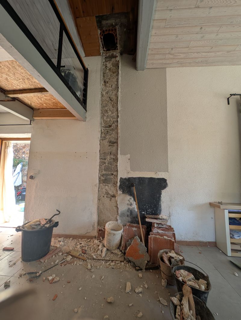

J'ai actuellement un boisseau en brique qui traverse le toit pour finir sur une cheminée traditionnelle.
Je souhaite détruire le boisseau jusqu'au plafond et tubé en simple parrois du poêle au plafond.
J'ai plus ou moins 2m80 entre la sortie du poêle et la plafond ( sortie par le dessus )

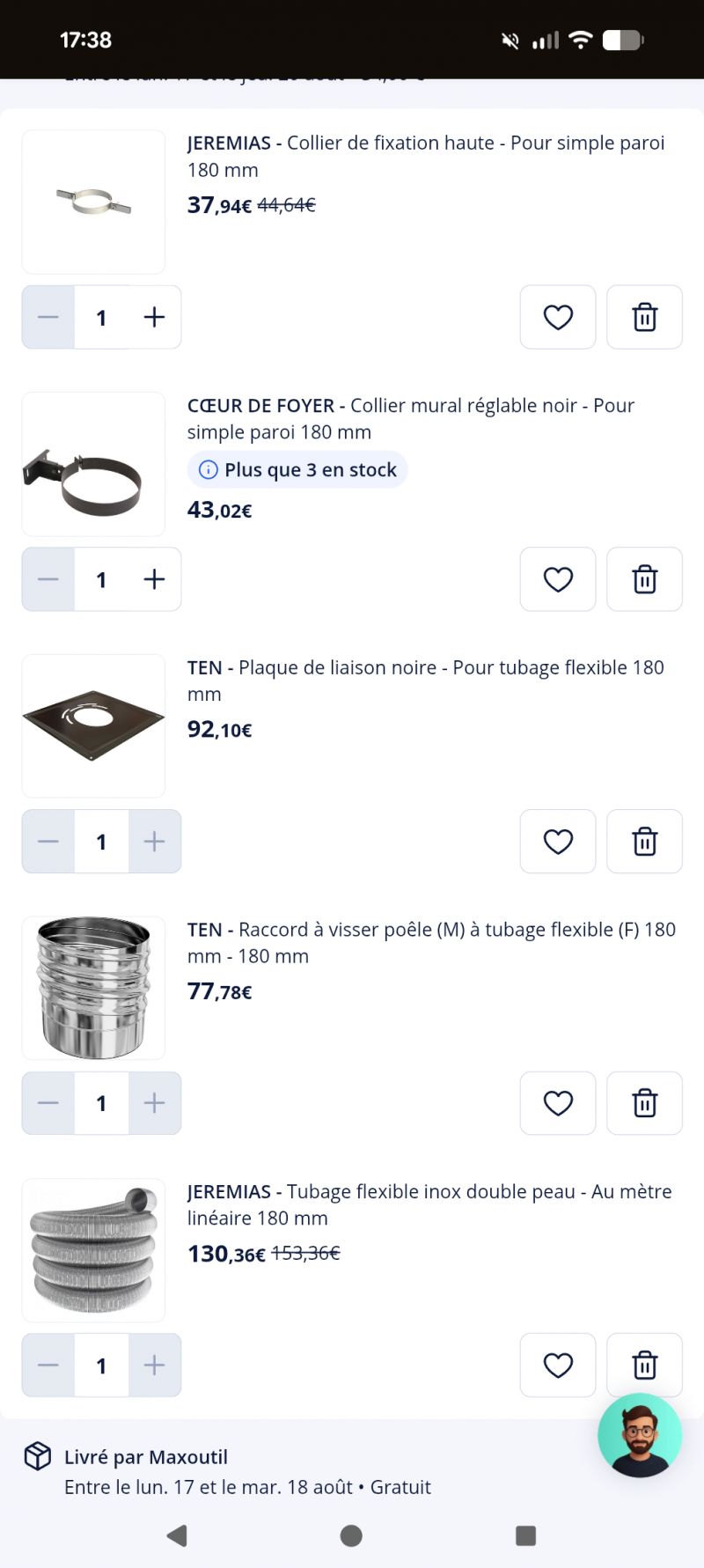

J'imagine donc simplement raccordé mon tube émaillé simple parois a mon flexible de meme diamètre en conservant donc la cheminé sur le toit tel quel es aujourd'hui.
Es-ce une idée réalisable et sécu ou pas du tout ?
Quels fournitures devrais-je prévoir pour que l'ensemble fonctionne de façon sécurisée ?
En l'état j'imagine prendre les fournitures ci jointe en photo en complément de deux tuyaux de 1 mètres rigide que j'ai déjà ( pour simple paroi en 180 de 1 mètres chacun) ainsi qu'une rosace de finition déjà en ma possession également.
Est-il acceptable de mélanger deux marques concernant les tuyau simple parois ?
J'ai deux mètres en poujoulat et un coulissant d'une autre marque 🤷
Suis-je donc sur la bonne route ?
Merci par avance !!!

je ne suis pas spécialiste, mais il apparaît au olafondque des éléments combustible en bois soit très près de votre conduit.
Vérifier.
Vérifier cela dans le dtu 24.1, mais il me semble que la distance de sécurité est de 3 fois le diamètre du conduit.

J'ai 60 cm ça devrait être suffisant.
