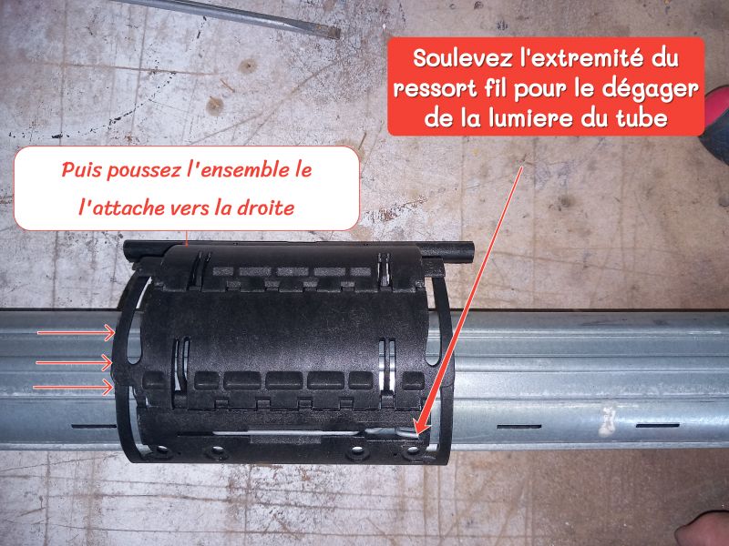

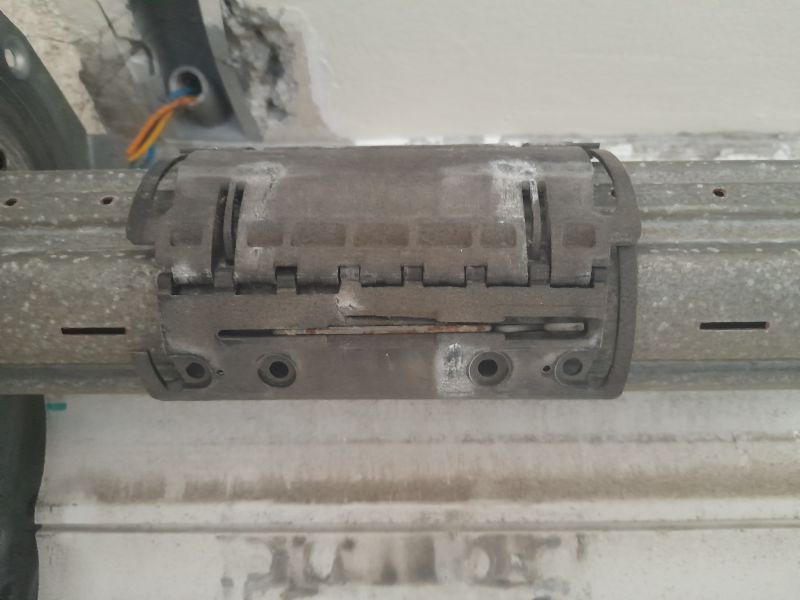

Bonjour à tous, je suis en train de démonter mon volet roulant pour changer le moteur, je suis sur la désolidarisation du tablier avec l'axe. J'ai ce type d'agrafe sur l'axe, quelqu'un sait-il précisément comment je peux les enlever proprement et sans les casser ? J'ai l'impression qu'il y a une goupille en fer que l'on visualise bien sur la photo et qui rentre dans les fentes de l'axe.. Faut il simplement la tirer avec un tournevis plat ?
Merci beaucoup pour vos retours !

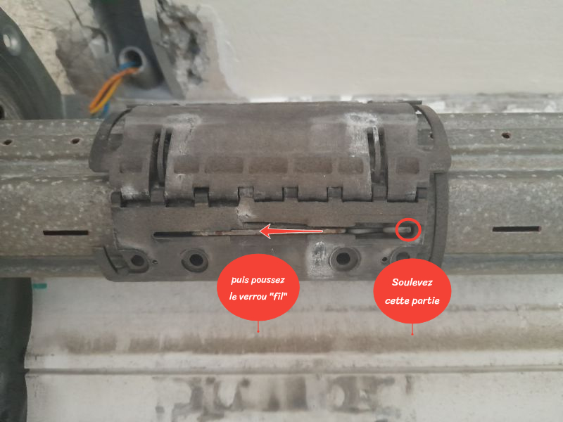

Bonjour, merci pour votre réponse. Je soulève au tournevis la partie droite du fer. Pour la partie poussez le verrou "fil", ca consiste en quoi ?
Merci d'avance !

Le verrou fil correspond à la pièce métallique qui se situe dans la fente ? donc je soulève et je pousse cette même pièce métallique vers la gauche, je ne doit donc pas déplacer le support une fois la partie droite soulevé ?

Voulant aller trop vite, je vous ai dit des bêtises.
J'ai retrouvé votre modèle dans mon atelier et je vous soumets la bonne solution.
1) soulevez la partie droite du ressort fil pour le dégager de la lumière du tube.
2) poussez l'ensemble de l'attache vers la droite.
Somme toute, manip assez simple !

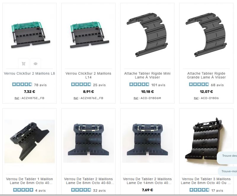

Rebonjour à tous, j'ai bien enlevé les agrafs, et pu ainsi retirer le moteur de l'axe, merci
Concernant ces agrafes, je pense qu'elles ne se font plus sur le marché, en tout cas je ne les trouve plus à la vente, et comme il y en a 2 de très fatigué, je comptais les remplacer. Savez vous comment on trouve des agrafes compatibles, c'est à dire qu'est ce qu'il faut regarder ? Sur les sites, il y en a beaucoup et je m'y perds un peu

Les plus courantes pour votre tube ZF sont les CLICKSUR.
Il existe un modèle pour les lames de 8 mm (le pas de la lame de 37, 42, 44 mm ) un modèle pour les lames de 12 mm (le pas de la lame de 55 et 60 mm )
Regardez également le nombre de "maillons".

Super, je pense avoir toutes les infos pour remplacer mes agrafes Merci beaucoup pour toutes ces infos !
