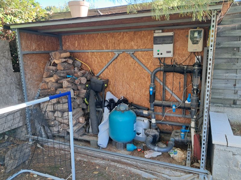

J'ai fait il y a 5 ans fait une petite dalle de 3x1,2m armée d'un treillis st25c pour y mettre un petit abris en structure metal fait maison.
Cette dalle faut entre 10 et 12 cm d'épaisseur et il n'y a pas de fondations.
J'aimerais aujourdhui faire un petit abri en dur et fermé de tous les côtés.
Comment faire pour monter de la maconnerie sur cette dalle sans que cela fissure ? Et bien sur en se reprenant sur la dalle.
L'épaisseur me semble faible pour sceller avec du chimique.
Est il envisageable de faire 6 plots par exemple et de faire des mini longrines sur ces plots ?
Sur le coté j'ai une jardinière maçonnée et a l'arrière j'ai le mur mitoyen avec le voisin.
Je peux faire cela avec une toiture légère ( sans tuiles) et des murs en parpaings creux de 15.
Merci de vos conseils.

Il faudrait connaitre les nouvelles dimensions de ce que tu veux construire. Long, larg, Haut.
Voir si il y a mitoyenneté et où.

Je voudrais construire sur toute la dalle donc 3x1.2 hauteur 2 mètres a 2.2 metres disons. Je peux faire un peu plus long pour mettre un fondation au bout si besoin.
La mitoyenneté est le mur arrière de cet abri il y a un mur mitoyen dont la fondation est bien plus basse que la dalle.

Je ne peux pas t'aider sur la maçonnerie, mais deux points réglementaires avant de monter les parpaings.
Avec 3 x 1,2 m, soit 3,6 m² et moins de 12 m de haut, il n'y a aucune formalité à déposer, sauf si le terrain est dans un secteur protégé (abords d'un monument historique, site classé ou site patrimonial remarquable). Là, c'est une déclaration préalable dès le premier mètre carré.
Sans formalité, le PLU s'applique quand même. Regarde l'article de ta zone sur l'implantation par rapport aux limites séparatives. Beaucoup autorisent une annexe en limite si elle reste sous 2,50 m ou 3 m de haut, certains l'interdisent ou imposent un recul.
Pour le mur mitoyen, tu peux construire contre, mais t'appuyer dessus ou l'entailler demande l'accord du voisin (article 662 du code civil). Un abri avec son propre mur arrière, collé mais indépendant, évite la question.
