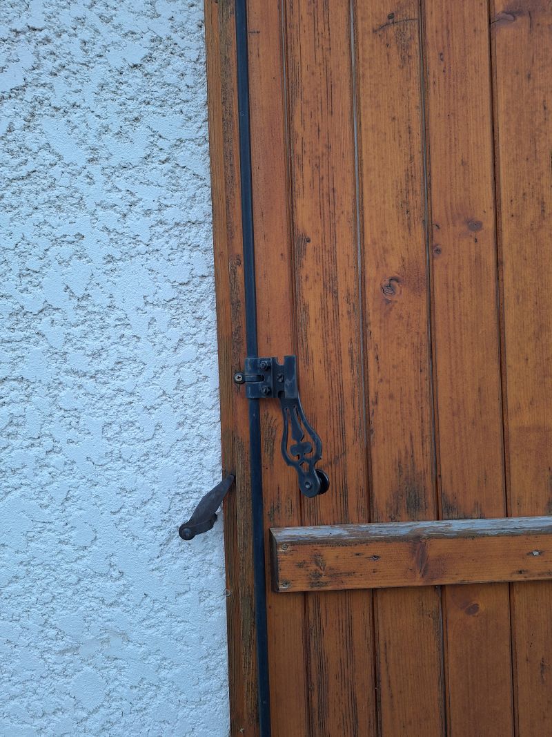

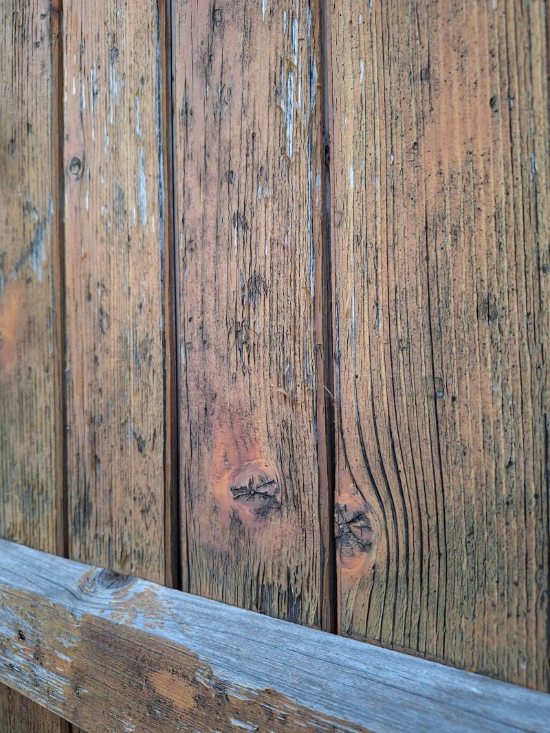

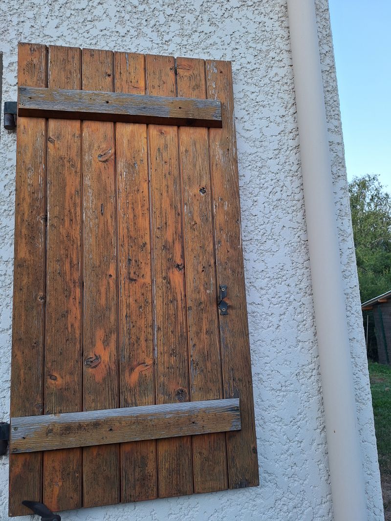

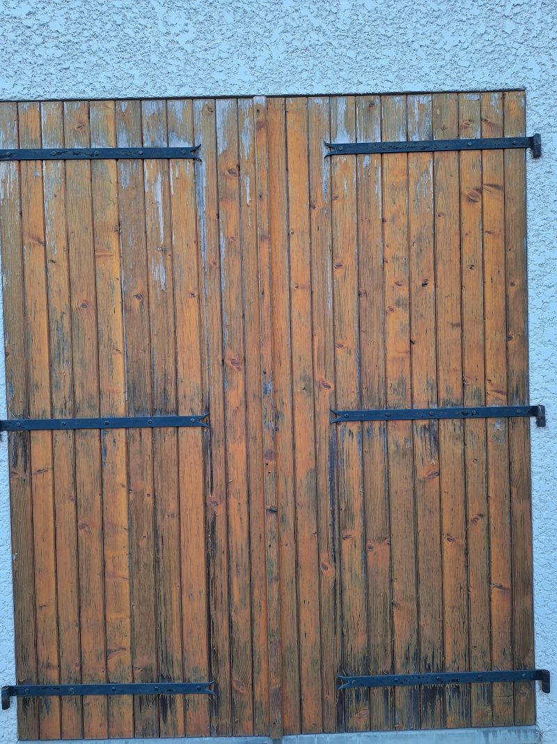

Voici des photos de mes volets

105 pour 102, tres bien, sinon vous allez passer des heures a positionner une feuille au millimetre

Je vais attaquer une dernière partie qui semble moins abîmée.
Malgré des traces de noir par endroit, un simple ponçage au 120 peut suffire ?
Dept : Isere
Poncez legerement et eventuellement pulverisez un peu de sel d oseille aussi appele acide oxalique
