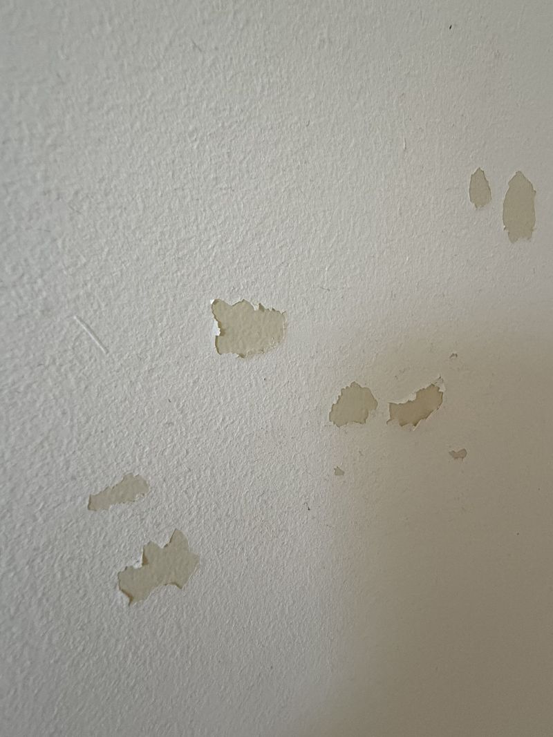

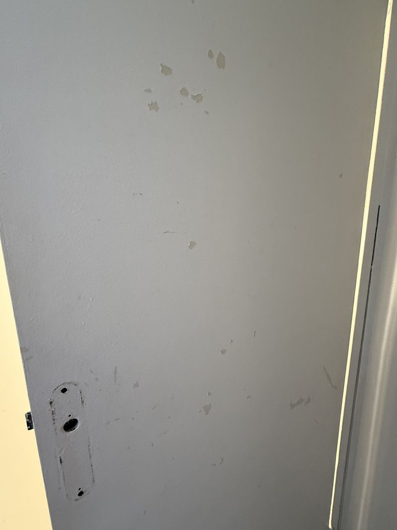

Je n’ai jamais peint ni poncé. Je suis locataire et les portes de mon appartement sont écaillées. Pouvez-vous me dire les étapes à suivre ainsi que le matériel nécessaire pour les rénover ?
Faut-il tout poncer ? Faut-il enduire ?
Merci d’avance pour votre aide !

Il faut non seulement poncer ta peinture mais également celle en dessous.
Pas nécessairement mettre la porte à nue mais le défaut que tu as c est que le précédent locataire à peint à l'arrache sur un support (porte beige) non préparé.... Il faut donc retirer son travail et préparer le support.
N'une fois la peinture blanche TOTALEMENT RETIRÉE et la beige déglacée (rayée finement, mate) dégraissé bien avec des aérosols nettoyant frein ou eau et liquide vaisselle. Laisse bien sécher et applique un apprêt.laisse ensuite sécher.
Cette apret sera ton accroche pour ta peinture

Merci !
Tu avais en effet raison ! Je ne vois ton message qu’après avoir eu la surprise de voir la peinture s’enlever comme du papier peint. J’ai donc tout retiré avec une spatule.
Est-ce que 180 c’est bien ou trop pour la peinture beige ? Je me doute que c’est conseillé mais est-ce que je suis vraiment obligée de mettre une sous couche de d’appret même si je ponce ?
J'ai 4 portes comme ça, (et je souhaiterai par la suite améliorer l’état des murs de la sdb et toilettes sans que le coup soit trop élevé)
