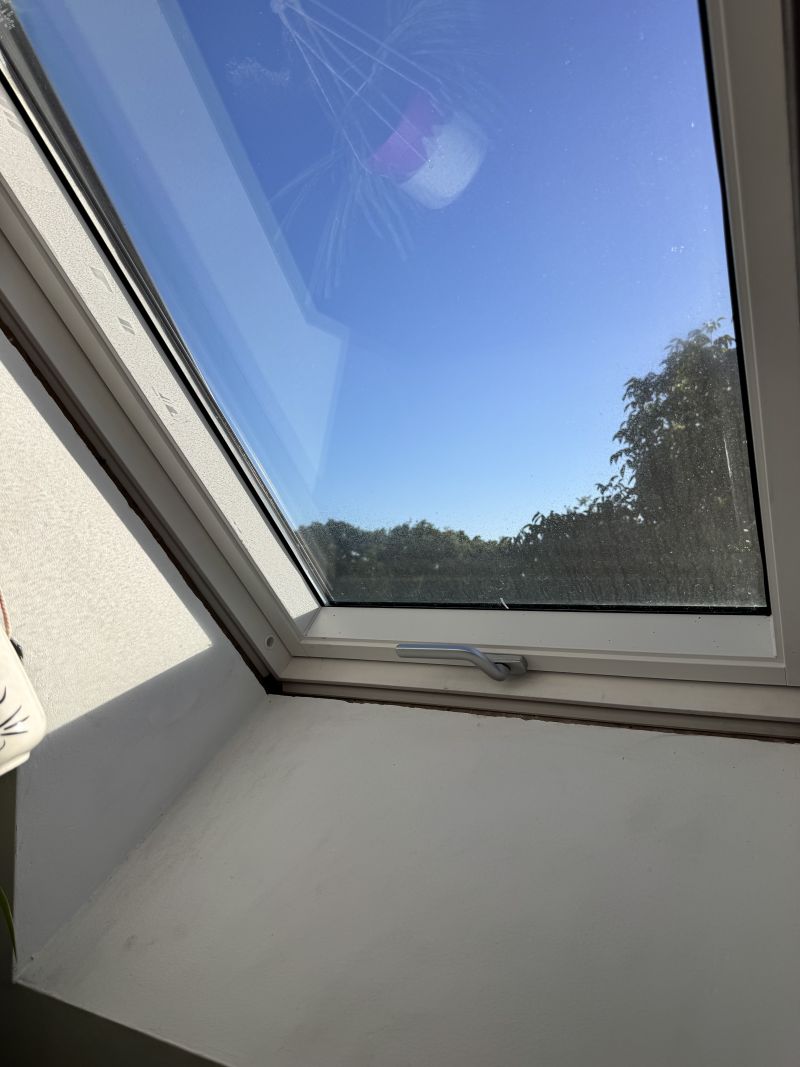

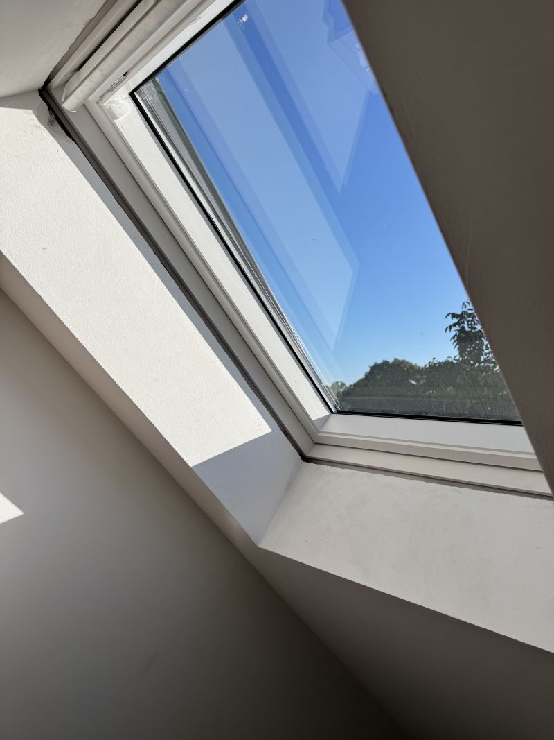

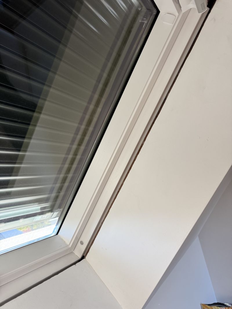

Mon menuisier est venu me poser 4 velux en rénovation en remplacement de ceux existant mais n’ayant pas de plaquiste on doit se débrouiller pour la finition.
Nous nous retrouvons avec un vide de 4-5 cm entre le placo et la menuiserie et l’hiver approchant ça devient assez gênant .
Voici les photos :
Certaines face du placo ne sont pas perpendiculaire au fente du velux.
Je ne voit pas d’autre choix que de casser tout l’entourage pour le refaire proprement .
Un plaquiste me propose de simplement mettre de la mousse polyuréthane et découper le surplus ça ne me plaît pas trop…
Avez vous d’autres solution ?

Bonjour, peut être enduit de rebouchage/ pr4/ bande et finition gdx. Puis ponçage/ peinture.
Ça ferait peut-être une surépaisseur trop importante.
Si votre isolant est correctement posé autour du vélux, ce "jour" hormis le problème esthétique qu'il faut traiter, ne devrait pas être un soucis en ce qui concerne le confort l'hiver. Le placo n'isole pas.
Dept : Ille Et Vilaine
Du coup, peut être juste des champlats en finitions.
Env. 10 message Mayenne
Ça n'as pas l'air d'être isoler , on sent le flux d'air . Très peu d'espace pour isoler le châssis bois du velux est quasiment à fleur de l'emplacement (la fente sur le velux) voir rentrant dans l'ancien placo
Dept : Mayenne
Donc, je casserais tout l'habillage intérieur du vélux, j'isolerais et je referais du placo propre.
Salut, effectivement très mauvaise pose du placo ; celui-ci doit entrer dans les fentes du Velux, qui sont justement faites pour cela ! Mais peut-être que le Velux lui-même est mal posé ?
Salut, merci pour vos messages je vais donc songer à tout casser pour refaire proprement .
Plaquisteheureux : ce sont des velux en remplacement d'anciens qui avais pourris, leur dimensions sont différente de quelque millimètre et notamment moins profond en pose . Le placo étant déjà existant avant la pose .
