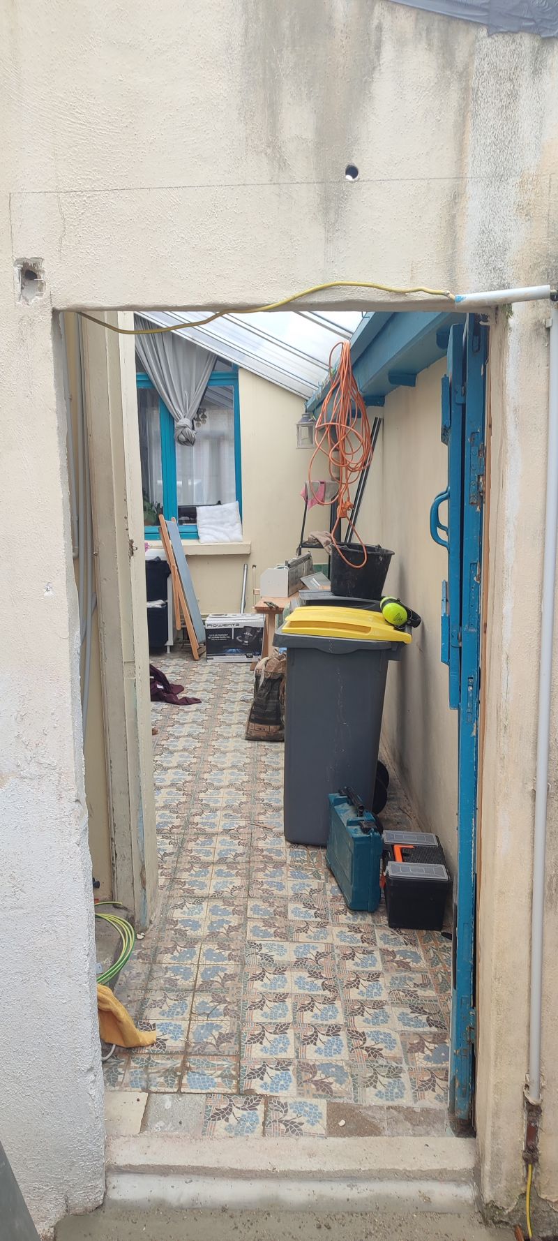

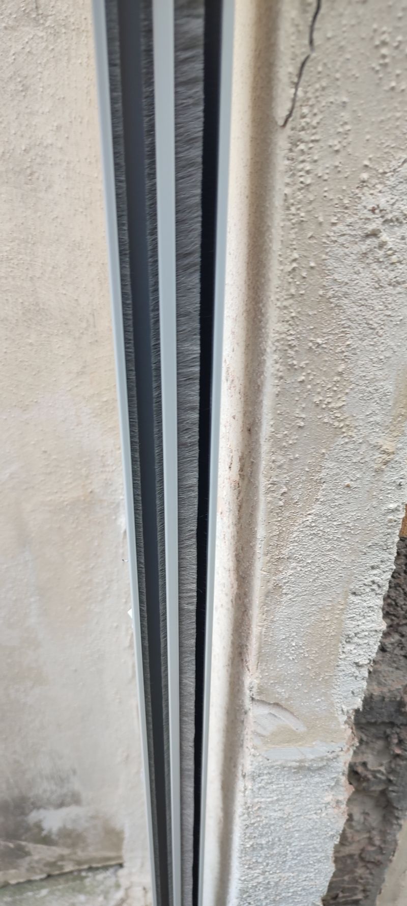

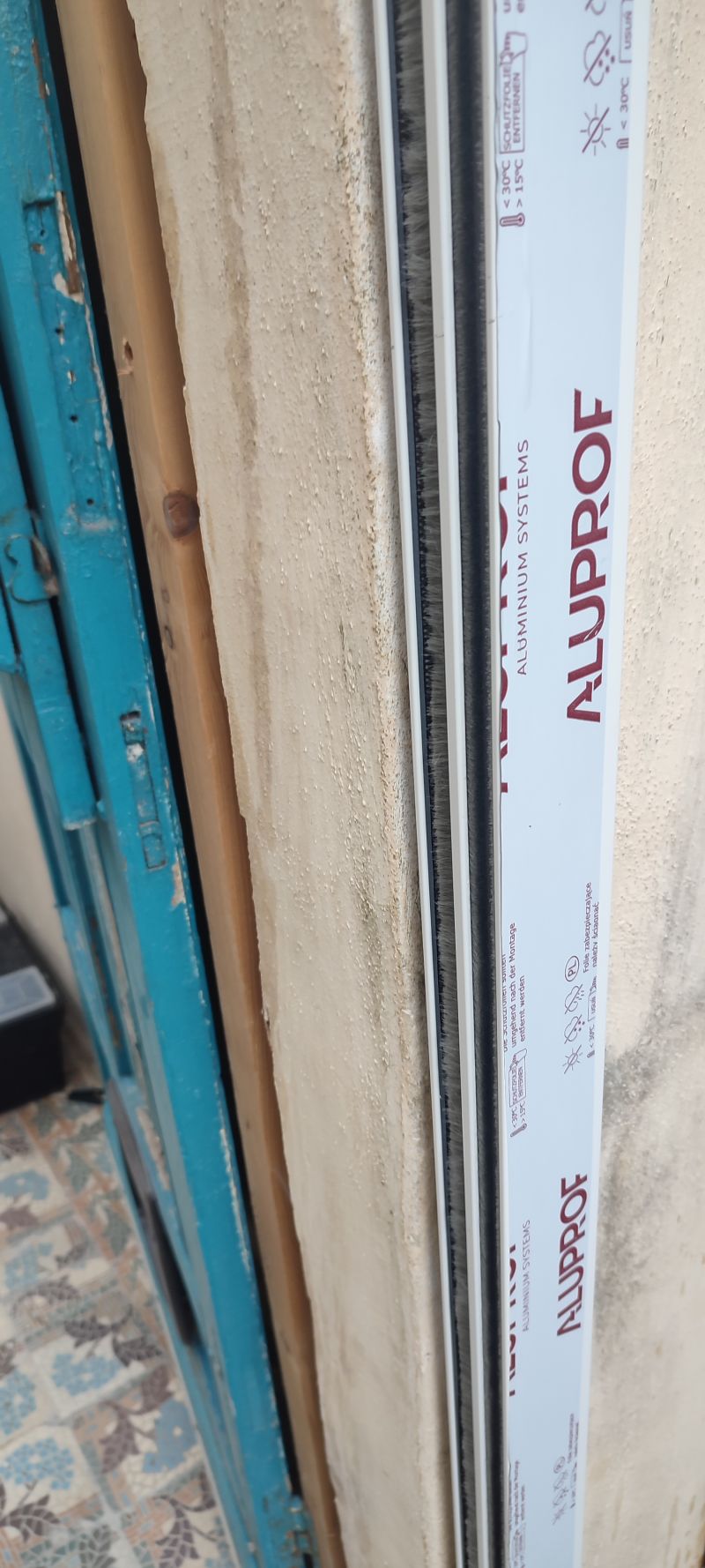

Je dois poser un volet roulant en applique, sur un mur qui n'est pas du tout d'aplomb. Plus 3cm d'écarts en bas. De plus l'aplomb n'est pas tout à fait "droit", il-y-a bosses et creux.
J'hésite entre poser des cales pvc de ce type ? :
https://www.leroymerlin.fr/produits/valisette-de-200-cales-d[...]verselles-69799884.html
Mais il va falloir en mettre vraiment beaucoup ?
Ou un tasseau que je découpe, mais plus compliqué pour les "ventres et bosses" et surtout, il va finir par pourrir et je crains que ça ne soit pas durable.
Que conseillerez-vous ?

Avec 3 cm de différence et des bosses, les cales PVC c'est bien pour régler une épaisseur mais ça ne rattrape pas un support irrégulier, tu vas en empiler une blinde et ça restera bancal.
Perso je partirais sur un tasseau ou un profilé alu que tu fixes sur les points durs du mur, linteau et nez de dalle en priorité, ton coffre vient se visser dessus et ça ne bouge plus, ça évite aussi les paquets de cales.
Après, tout ce qui reste comme jeu entre le coffre et le mur, tu le garnis au compriband et tu finis par un solin ou un enduit en bas, parce que sur une pose en applique le vrai risque c'est l'eau qui file derrière et pas le bois qui pourrit, et un tasseau traité ou de l'alu ne pourrira pas de toute façon.
Attention aussi si ton mur est isolé par l'extérieur, là tu perces dans la structure et pas dans l'isolant, sinon tu te crées un pont thermique et une fixation qui ne tiendra pas.

Merci pour ta réponse. Je vais donc partir sur un tasseau. Devrais-je le raboter en sifflet pour compenser une partie de l'écart ? Car ça va jusque 30mm (en bas) donc écart trop important pour le compriband ?
Mais peut-être que je risque du coup de faire perdre au bois son traitement...

<Perso je partirais sur un tasseau ou un profilé alu que tu fixes sur les points durs du mur, linteau et nez de dalle en priorité, ton coffre vient se visser dessus et ça ne bouge plus, ça évite aussi les paquets de cales. >
plutôt du même avis, au besoin rajoutez 2 ou 3 cales en intermediaire pour rigidifier le tout.

Volet avec moustiquaire intégré, sans doute ekookna ou similaire?
Vous n'avez pas vraiment de marge d'installation, la moustiquaire ne se "clipsera" pas en bas de rail si les parallèles ne sont pas parfaites.
Si c'était chez moi, je sortirais la disque et une assiette pour créer une feuillure d'aplomb
