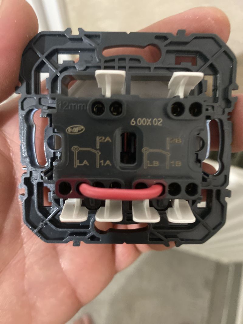

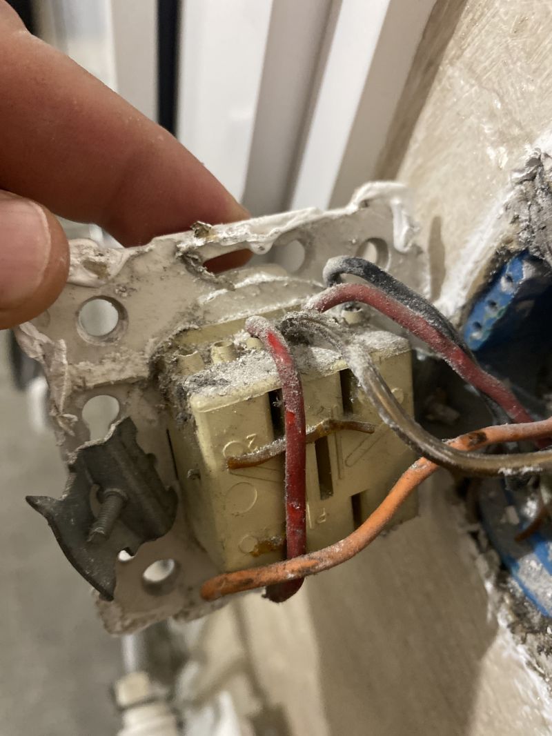

Est-ce que quelqu'un peut me dire comment je dois brancher les fils sur le nouveau interrupteur ? Merci
Ancienneté : moins de 7j
Bnonjour, Beli69avec un petit bonjour, ce serait mieux. Sur votre photo, je  crois voir un circuit en va-et-vient et un circuit en simple allumage, mais ce n'est pas sûr à 100% ! De plus, sur votre photo, on ne voit pas assez les branchements.Il faudris une photo ou l'on vois mieux les connctions,  quelle est la marque et le modèle de votre ancien interrupteur ? Sans ces informations, on pourra vous donner des exemples de branchement pour arriver à trouver le bon, car il va falloir bien trouver les fils  pour chaque circuit.

Il me semble que ton Legrand est un double interrupteur (il doit y avoir 2 boutons cote à cote sur la platine, est-ce le cas ?)
Sur le circuit A tu branches la phase qui vient de la boite de dériv ou du tableau sur LA et le départ vers le luminaire sur 1A, le neutre de retour du luminaire vers la boite de dériv.
Idem pour B
Si tu veux des va et vient il faudra alors utiliser 2A (et 2B)pour le fil navette.
