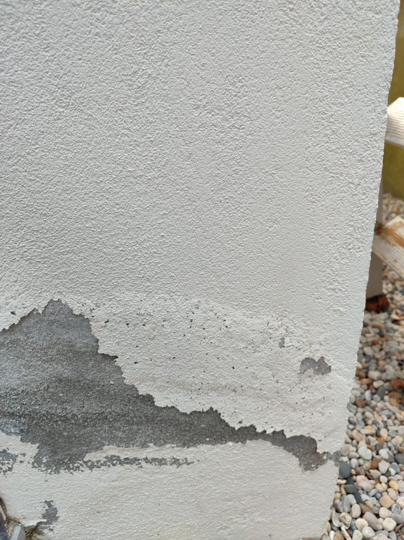

Suite à la pose d'enduit sur Parpaing en béton (partie basse soutenant la dalle) et Brique (partie Haute), il a été appliqué une couche de fixateur de fond suivi de deux couches de peinture spéciale façade.
Quelques mois après, il y a un décollement des revêtements ainsi que des zones de salpêtre lié à des traces d'humidité en partie basse du mur.
Différents artisans m'indiquent qu'il faut :
- appliquer un traitement hydrofuge de surface par-dessus une fois la peinture sèche.
- que c'est lié à l'enduit qui touche le sol et qu'il faut créer un soubassement sur une hauteur de 1m
Pouvez vous me dire votre avis ?

Surtout pas d'hydrofuge sur la peinture sèche ! Un pansement sur une jambe de bois.
A quelle hauteur par rapport au sol se situe le décollement ?

Max 1 mètre.
Pourquoi pas hydrofuge ?

C'est comme coller une rustine sur un pneu de voiture crevé.
Si c'est de l'humidité capillaire ou interne, ça ne servira à rien.
Pas une fuite quelque part ?

On m'a dit que c'est parce que l'enduit touche le sol et qu'il n'y a pas eu de soubassement m. Vous en pensez quoi ?
Membre super utile Env. 2000 message Yonne
Faites une photo un peu plus large incluant le sol, on y verra un peu plus clair.

Désolé du retard, voici la photo
Oui, pas de décollement au niveau du sol, donc je ne vois pas très bien pourquoi le problème commence à 80cm.
Trouvez un tester d'humidité, on en trouve à 20€, et mesurez du sol jusqu'à 1m.
Pour moi, il y a autre chose. Quel est le type de peinture précisément?

Voici la fiche technique de la peinture :  K’AREA OXANE Blanc, bases et teintes
https://unikalo.com/peinture/karea-oxane-2/
