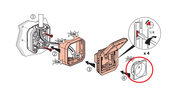

Bonjour à tous, j'ai fait l'installation de 2 prises Green'up dans mon garage pour le rechargement de véhicules électriques.
Je cherche à retirer le cache carré au centre de la prise pour accéder aux vis de serrage de la phase, neutre et terre, impossible d'y accéder sans retirer ce cache afin de pouvoir serrer au couple préconisé.
Je vous entoure en rouge la pièce correspondante, si une personne a déjà fait la manœuvre ou à une idée.... leur système est vraiment mal fichu idem pour le raccordement des câbles.

Je ne connais pas cette prise mais:
Sur la photo je vois qu'il y a 4 clips à 1/4 de tour , essayes de les pivoter , ce sont peut être eux qui tiennent la prise.
Dans ce genre de modèle similaire, la prise est libre et il suffit de tirer dessus si les fils ont été fortement tirés au dos pour qu'elle s'emboite bien

Bonjour merci pour votre réponse.
Les clips sont des verrouillages à quart de tour mais la pièce entourée est clipsée dans le bloc avec les 4 clips, et c'est là que je bloque.

Essayes de tirer dessus.

Ca ressemble à du Mosaic.
On doit pouvoir passer un tournevis dans une encoche sur le coté pour faire levier.

Carminas a écrit:Bonsoir
C'est extrêmement fragile, plastique merdique.
Ce serait une prise basique à 8 euros j'irai franco mais là à 70 balles la prise on prend des pincettes mais franchement je ne vais pas me gêner de leur dire la conception merdi...de leur produit.
Car il faut quand-même régulièrement faire un contrôle des serrages.... D'où ce besoin d'avoir accès aux vis qui n'est vraiment pas bien pensé

Jamais eue en mains mais comme déjà proposé, voir côté gauche et droit au niveau du milieu
