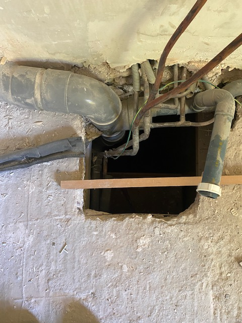

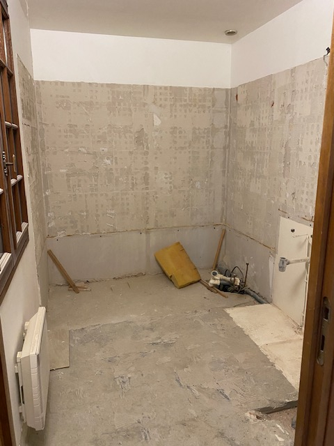

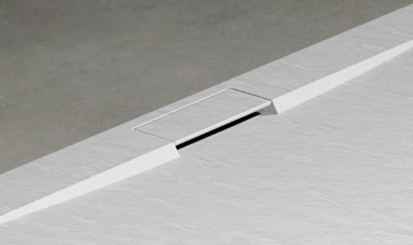

Je suis en pleine rénovation de la salle de bain des années 80 avec baignoire vers une douche à l'italienne.
J'aurais besoin de vos avis sur la pose d'un receveur Alterna extra plat (2,6cm) en résine/quartz de 170x90 avec caniveau à 8,5cm du bord. Ce choix est d'avoir déjà une ouverture de la dalle (sous sol en dessous) avec les arrivées et évacuations de l'ancienne baignoire et de l'étage.
Je souhaite poser ce receveur au plus prêt et monter un 'banc pour isoler les arrivées des tuyaux. Sur ce banc monter une paroi et faire passer les tuyaux d'alimentation du futur mitigeur. Le receveur arrivera au ras du carrelage sol étant donné que j'ai 5 a 6 cm de différence avec le sol ( la ou il y avait la baignoire).
Est ce réalisable techniquement ? Le receveur arrive au niveau de l’arrête du tasseau (bas de la photo/bas du tasseau). Le banc partirait de ce tasseau (bande 3mm de dilatation) en panneaux wedi ou siporex pour isoler les tuyaux cuivre ( ils sont des années 80, rien n'a bougé, pas de fuite).

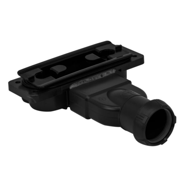

Est ce que la bonde doit être scellée sur ce modèle, la bonde étant à ras du bord du receveur? faut il un soutien par le dessous? Est elle flottante?
Merci ;o)

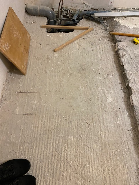

vue du dessus

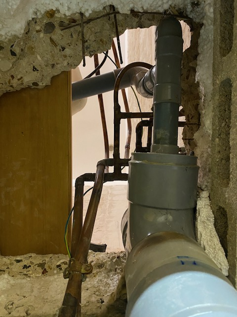

Vue du sous sol

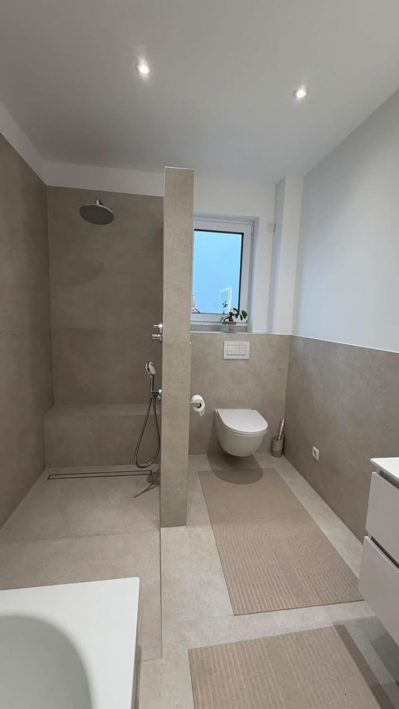

Je ne comprends pas très bien ta conception
Voici ma douche avec syphon ultra plat
carrelage Douche
Douche pommeau douchette et robinet thermostatique

Voila quelques précisions. la photo ci-dessous résume ce que je souhaite faire. La partie du banc permettra de dissimuler les tuyaux cuivre et les évacuations avec une colonne de douche au fond de la douche. je souhaite donc utiliser cette ouverture vers le sous sol pour évacuer la douche (comme c'était pour la baignoire mais en refaisant le montage de l’évacuation, soit en horizontal si la pente est suffisante, soit en verticale pour aller piquer sur le tuyau de 100).
J'ai 5 à 6 cm pour arriver au niveau de la chape. Le receveur extra plat serait au même niveau. je vais avoir 2/3cm a combler en reagreage fibré. mais avant ca je dois résoudre cette interrogation sur la partie bonde.

La partie bonde, si tu ne veux pas de fuites, doit être fixée au sol.
Le pourtour étanche siliconé.
Voilà mon modèle, j'ai supprimé le filtre à cheveux
https://www.manomano.fr/p/sanitemodar-caniveau-dedouchepanne[...]012?product_id=17847195

Merci du retour , la bonde se fixe sur le receveur résine. Elle arrive au niveau de l’ouverture vers le sous sol. Elle n’est pas sur pied .

Chez moi j'ai placé des bondes circulaires uniquement fixées sur le receveur, ça tient solidement après serrage mais faut effectivement mettre du silicone ou du sikaflex (mastic PU) pour empêcher que l'eau dans la bonde n'en sorte par les joints entre bonde et receveur ce qui est le cas même si on sert fort.
Dans votre cas, avec cette bonde rectangulaire, si j'ai bien compris, il n'y a pas de serrage au receveur ? Si c'est le cas, je pense qu'il y a un risque à poser une telle bonde flottante sans fixation autre que du silicone. Que dit la doc de cette bonde?
Note, au lieu de ragreer vous pouvez aussi considérer de mettre une ou des plaques wedi de l'épaisseur nécessaire. Elles se collent au mastic PU c'est simple et facile et offrent une étanchéité sous receveur qu'il faudra raccorder à l'étanchéité des murs.

Merci du retour, j'ai pu joindre le fabricant en espagne. Concernant la bonde, elle est visée et elle peut être dans le vide avec un maximum de 15cm de chaque coté du receveur (d'après le fabricant), pas de scellement. Dans la doc pas trop d'info si ce n'est de la visser au receveur. Ils ne font pas de bonde verticale pour ce modèle.
L'espace est serré entre la bonde horizontale et les arrivées cuivre d'eau. Donc je vais regarder aussi pour partir avec un receveur avec une bonde à 60cm du bord de la largeur du receveur et faire un trou vers le sous sol. Vu que c'est des hourdis à cette endroit, faire un trou ne pose pas de problème structurel. en utilisant une bonde verticale, j'irais piquer directement vers l'évacuation de 100.
Effectivement, la plaque wedi est une bonne idée avec la bonne épaisseur. Juste une petite pente vers le mur à reagreer. Je vais calculer l'épaisseur restante et voir si cette solution peut s'adapter.

Bonjour, je suis en pleine rénovation d'une maison de 1974 donc ton chantier me parle. Pour rattraper les quelques centimètres, je partirais aussi sur des plaques type Wedi plutôt qu'un ragréage : c'est plus propre, plus rapide, et on garde une surface bien plane pour un receveur extra plat. Attention juste à garder une vraie pente vers la bonde, c'est le point faible de ces receveurs. Et pour le banc en siporex autour des cuivres, pense à laisser un accès à la bonde au cas où, on ne sait jamais.
