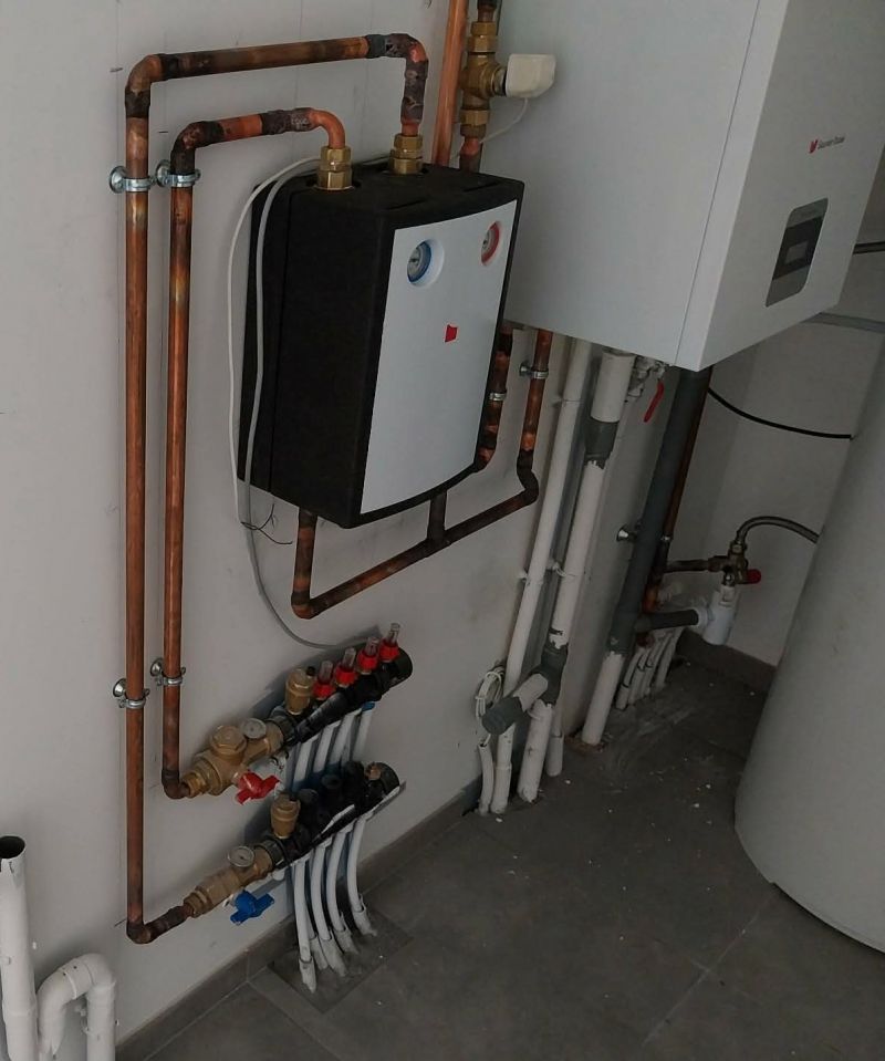

Nouvelle installation dans maison neuve:
Chauffage au sol en bas et radiateur avec robinet thermostatique à l'étage.

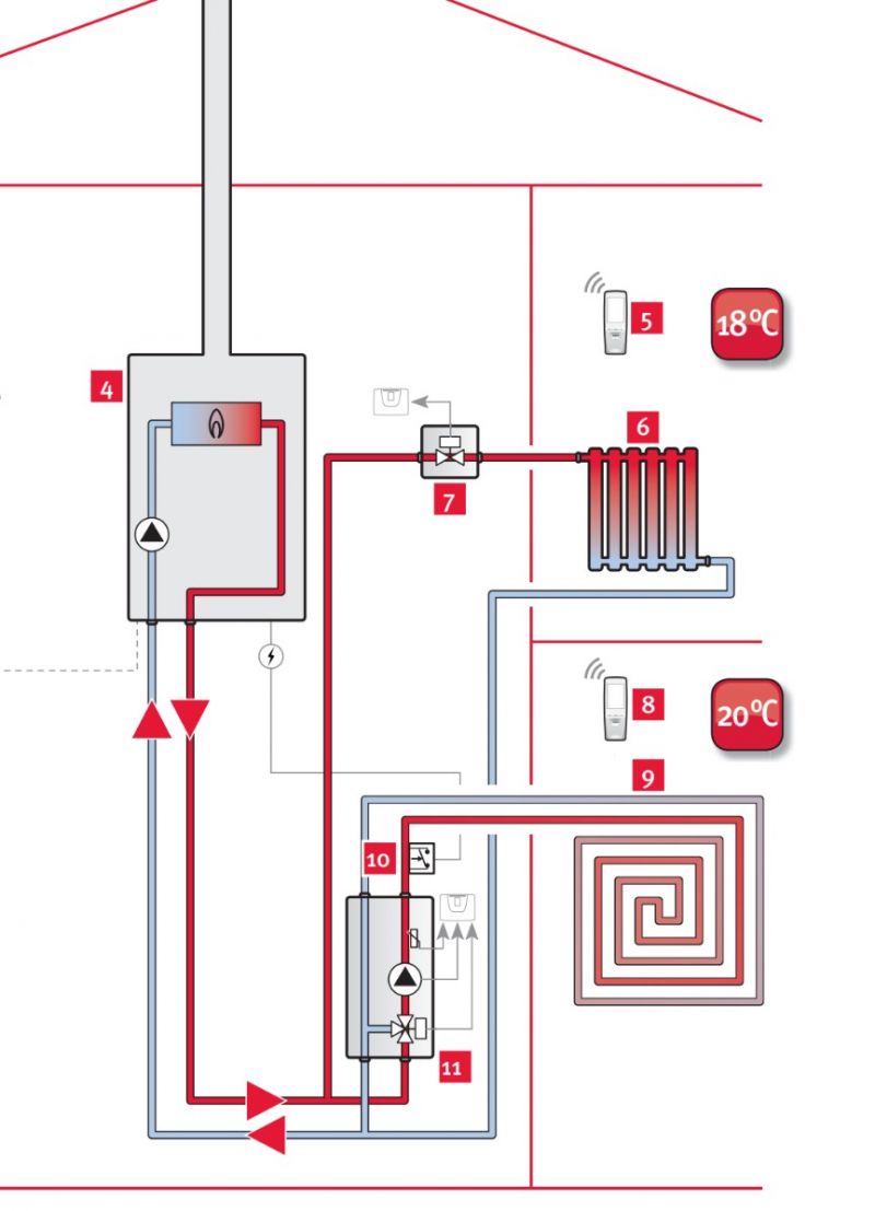

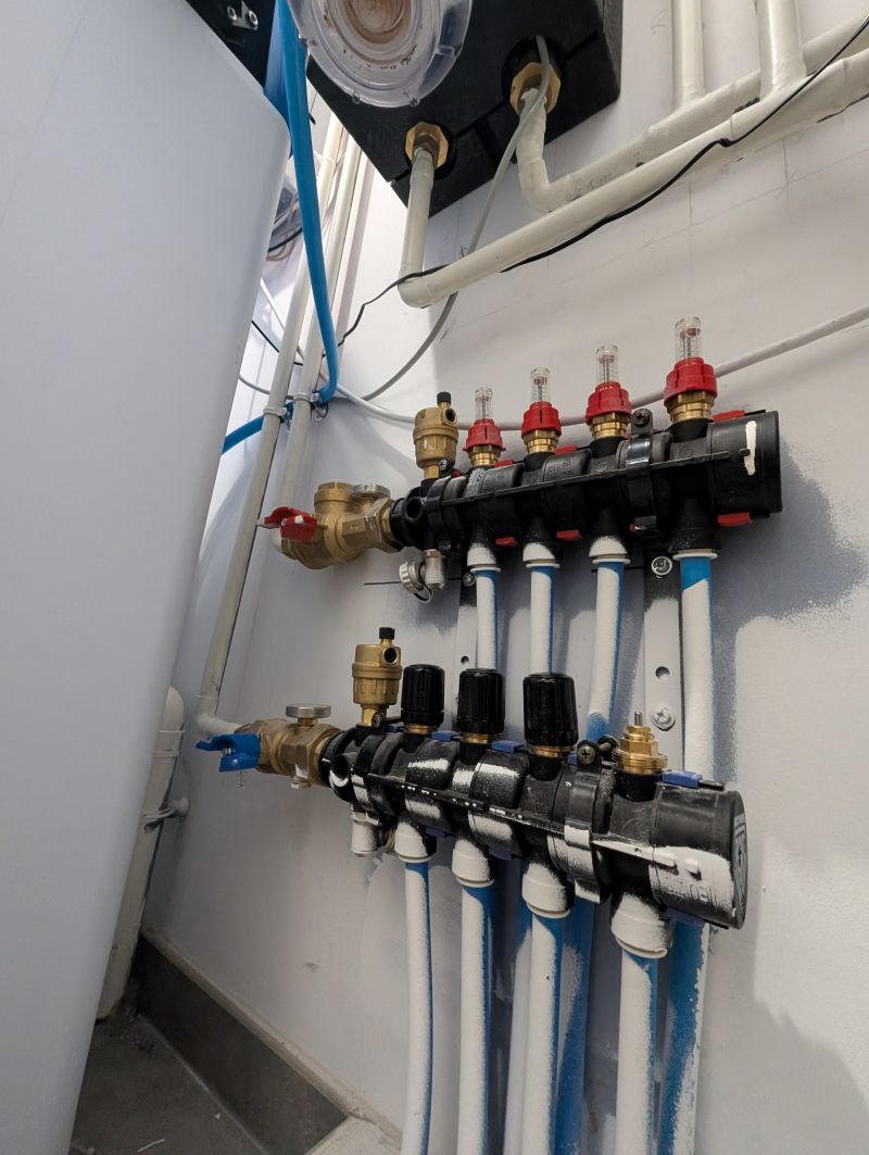

Le chauffage au sol ne fonctionne pas. Les débitmètres sur la nourrice rouge restent tous à zéro (ils sont tous ouverts et les robinets sur la nourrice bleu sont tous ouverts également).
Par rapport au schéma de montage, j'ai l'impression que c'est monté à l'envers.
Je vous joins des photos, si quelqu'un s'y connait et peut vérifier mon installation.

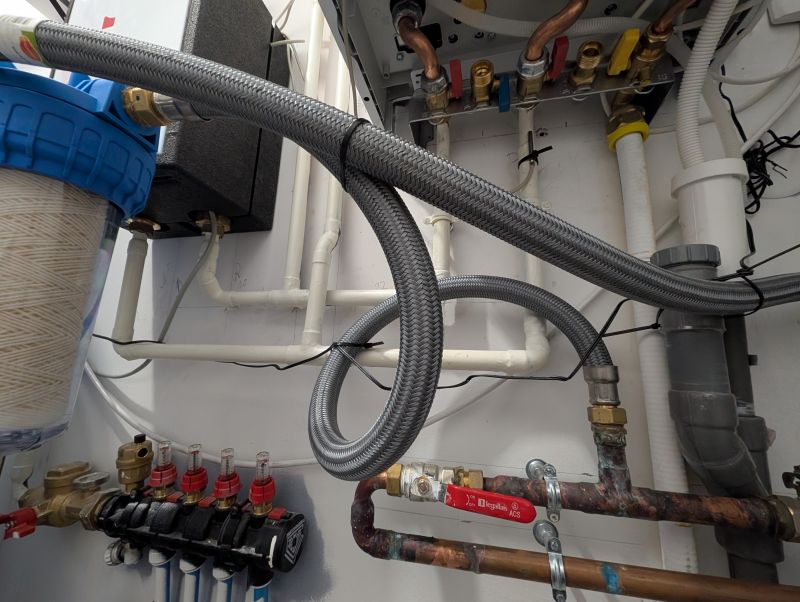

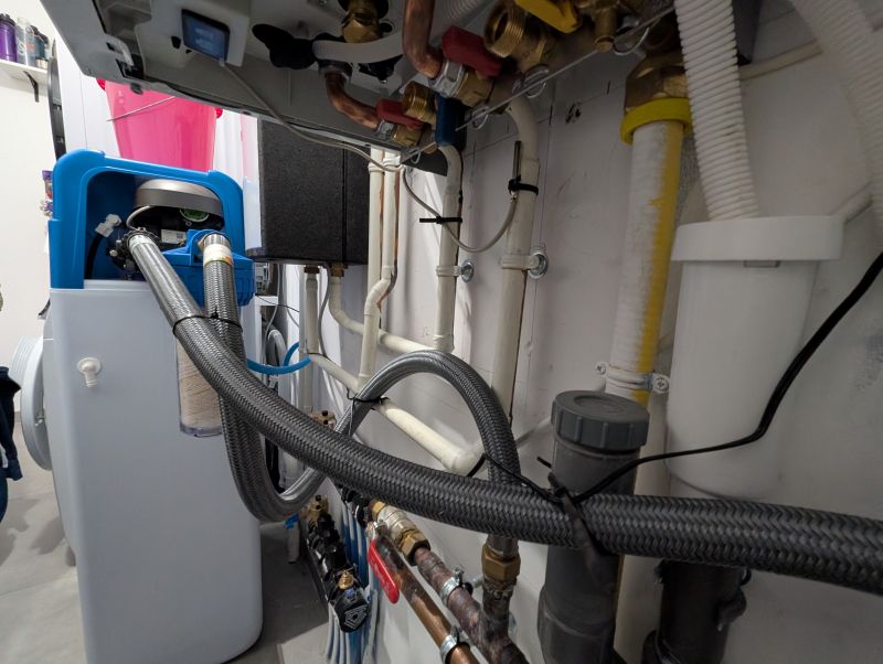

Bonjour, effectivement, le raccordement hydraulique n'a pas l'air correct. Pouvez-vous prendre aussi une photo de face?
Env. 10 message Nord

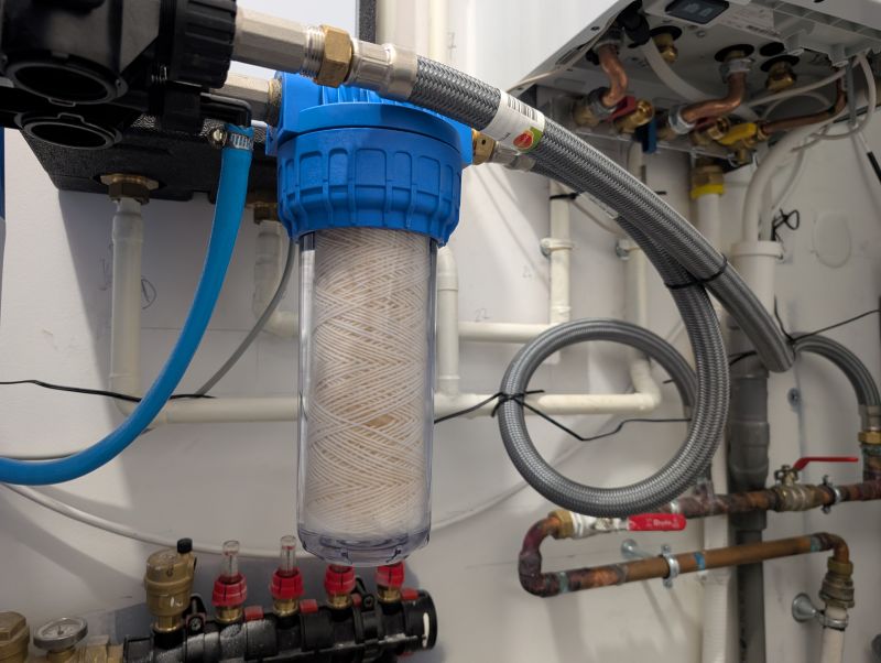

Bonjour. Merci pour votre retour.
C'est un peu compliqué car je n'ai pas bcp de recul et maintenant, il y a un adoucisseur devant. Je mets quelques photos un peu dans tous les sens. J'espère que vous trouverez ce que vous voulez voir.

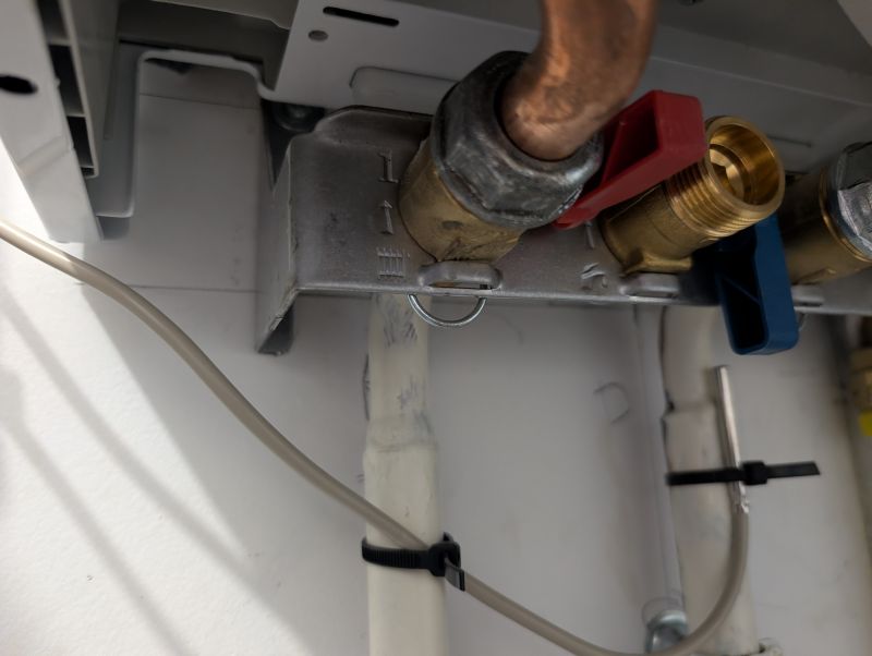

A en croire la documentation, le module 11 est inversé en entrée et sortie. Grossière erreur, mais ça peut arriver
Donc, les entrées et sorties sont inversés à l'arrivée dans le module? Ou en sortie? ou les deux?
Selon moi c'est les deux mais je ne suis pas sûre.
Ancienneté : + de 2 mois
Les 2

Pour info, tout est bien monté à l'envers 😬. L'installateur doit revenir faire les modifications 🙄 (mais c'est une entreprise compliqué qui ne fait pas grand chose de bien depuis le départ. On ne l'a pas choisie)
En même temps, il va mettre un pot à boue. Je sais que ça se met sur le retour chaudière mais vu que j'ai un bizone,, les 2 retours se rejoignent juste avant la chaudière. Je joins une photo. Pensez-vous qu'il doit absolument le mettre en 1 ou est-ce qu'il peut être mis en 2?

Pour les filtres, il met sur le retour commun. Si il peut ajouter en plus un filtre a tamis

Pour le pot à bout je me disais aussi le 1 mais les techniciens du sav veulent le poser au 2.
