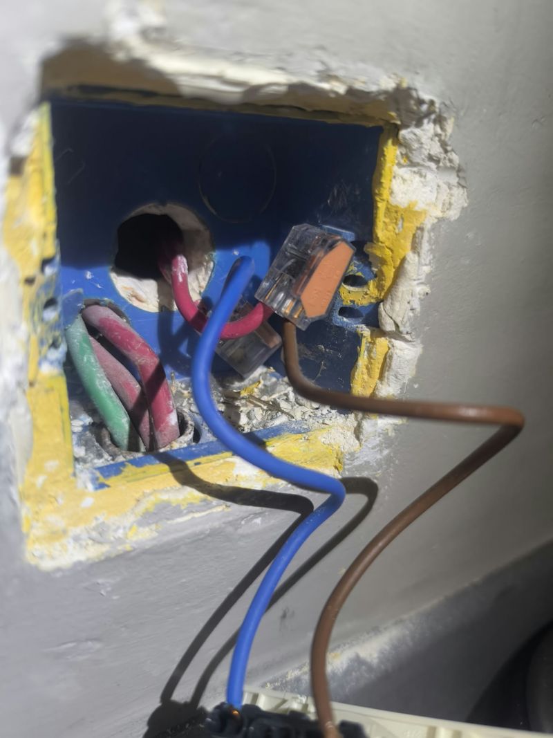

J'avais un luminaire avec interrupteur qui fonctionnait pour éclairer un placard. J'ai voulu le changer et le câble allant sur un domino à la base du mur était un peu tendu et en tirant un peu trop dessus pour fixer le nouveau luminaire le domino s'est enlevé et je me gratte maintenant la tête.
J'ai donc un câble avec ma phase/neutre qui provient du luminaire, qui peut aller dans mon domino.
Mais pour le reste ça ne me semble pas classique car je n'ai pas deux câbles de disponible mais un seul ? Je ne m'y connais pas bien mais j'avais en tête qu'il fallait les deux pour fermer le circuit et que mettre neutre sur phase n'était pas la meilleure idée.

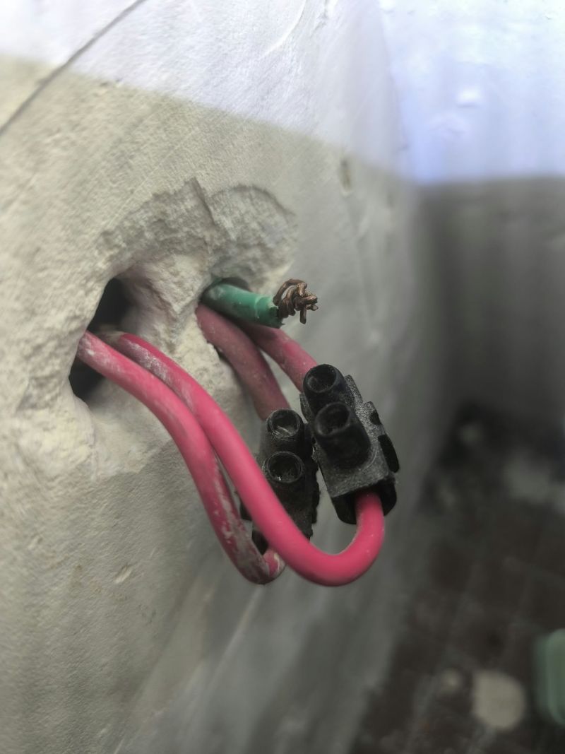

Côté placard on a donc ce câble vert dénudé, et les deux câbles rouges qui sortent et re rentrent, vu que leurs dominos respectifs sont plein j'imagine qu'ils n'intervenaient pas pour le luminaire. J'ai démonté la prise de courant côté couloir pour regarder, on voit le câble vert et les deux rouges arriver depuis le mur, et que ces deux câbles rouges après leur boucle côté placard reviennent se connecter respectivement à la phase et au neutre de ma prise.
Si vous avez un peu d'éclairage à m'apporter ... Et sinon, que se passe t'il si j'essaye de mettre la phase et le neutre du luminaire dans le même domino que ceux qui vont à la prise ?

Si on considère que un fil est un fil et un câble est un câble (il y en a aucun sur les photos hormis pour la "prise" mais nous ne le voyons pas) que une prise est une prise (difficile d'affirmer que c'est une prise: la section des fils est plus faible que celle de votre luminaire et la place dans le boitier très réduite)et qu'un interrupteur est un interrupteur. A partir de la description et des photos je dirais que vous avez une alimentation provenant d'une prise passant par le boitier de la "prise" sans y être raccordée.
Il se peut que le respect des couleurs est été oublié et que l'un de vos 2 fils rouges soit un neutre, pour s'en assurer il faudrait faire des mesures à la base du luminaire entre les fils rouges et chaque fil rouge et ce qui semble être la terre.
Une photo des connexions de la provenance de ces 3 fils provenant sans doute d'une prise de courant aiderait à la compréhension.

Bon au final résolu en me mettant sur le domino des fils rouges et puis en condamnant le fil vert.
