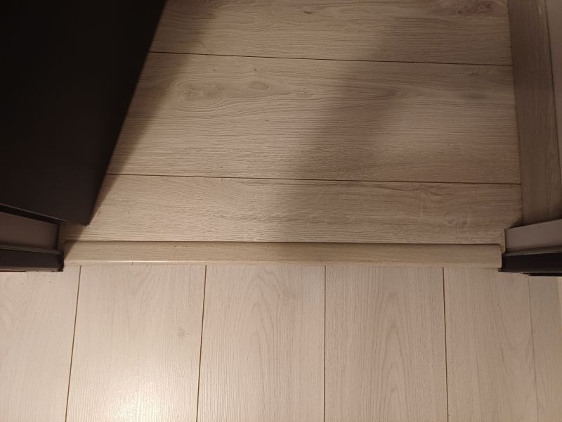

Je viens d’acquérir une maison et je souhaite rénover une chambre.
Les finitions entre le parquet stratifié et les plinthes existantes sont assez disgracieuses, avec des espaces noirs visibles, notamment près des portes.
Je souhaite absolument conserver le parquet et les plinthes actuelles.
Quelle solution me conseilleriez-vous pour obtenir une finition propre, discrète et durable, sans ajouter de grosses baguettes ?
Je joins plusieurs photos.
Merci pour vos conseils !

Bonjour une barre de seuil, vous en trouverez facilement dans un magasin de bricolage.
N'oubliez pas de prendre les mesures de la largeur de la porte car il existe plusieurs tailles.
En général les barres de seuil sont a recouper
Mimig a écrit:métaux fera très bien le travail.
Prenez une barre de seuil qui a déjà du double face dessus (gain de temps) vous n'avez plus qu'à la posé.

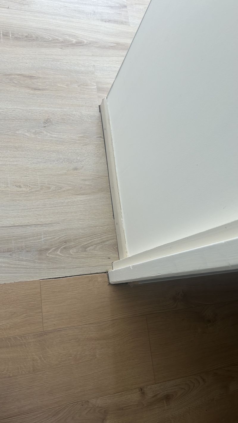

Merci ! Ça c’est déjà prévu les seuils mais le
Problème est a côté contre le mur ( il y a 1-2 endroits dans la pièce) . Est ce qu-il existe des mastiques ou autre produits ? Bonne journée

Normalement il faut laisser un espace entre la lame de parquet et le mur.
Car celui-ci va se dilatater en hiver.
Normalement la plinthe vient recouvrir cette espace, il existe des baguettes en plastique de finition.
Messages : Env. 5000
De : Saint Thurial (35)
En général le remède est pire que le mal et tout bricolage ne donne pas grand chose.
Vous pouvez essayer un joint en acrylique. Délimitez bien sûr le parquet avec du scotch à peindre large, posez un boudin, lissez au doigt puis avec une éponge légèrement humide faites la finition. Puis enlevez le scotch immédiatement.
Il y a des mastics silicone couleur parquet mais je trouve cela très médiocre.
Un stratifié ne se dilate quasiment pas au contraire d un parquet massif.
