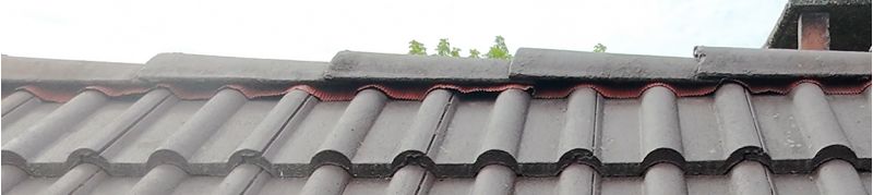

Un couvreur m'a dit qu'il fallait remplacer mon ancien closoir. Il l'a fait mais à plusieurs endroits il y a un espace entre le closoir et les tuiles, et il me semble que le closoir doit être absolument collé sur les tuiles, sinon, l'eau peut s'infiltrer par dessous en cas de vent et endommager le faite, non?
Qu'en pensez-vous?
Avec une photo comme cela on ne peut penser grand chose. C'est à vous de monter sur le toit et de voir ce qu'il a fait

Merci. Mais si la jupe du closoir n'est pas marouflée sur toutes les tuiles, est-ce grave?
Edité 1 fois, la dernière fois il y a +3 mois.
Oui bien sur ! s'il y a de la pluie avec du vent que va faire l'eau ?
De : Luxembourg
Env. 20 message Yvelines
Merci beaucoup pour votre réponse.
La question est de savoir pourquoi le closoir ne plaque pas sur la tuile. Soit il est adapté et mal collé et il faut le recoller soit trop court et il faut tout reprendre.

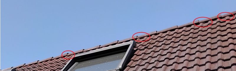

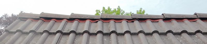

Voici de meilleures photos du nouveau closoir posé par mon couvreur, qui a remplacé l'ancien afin de "ventiler de manière optimale".
En tout cas, pour moi, la qualité de pose n'est pas optimale.
