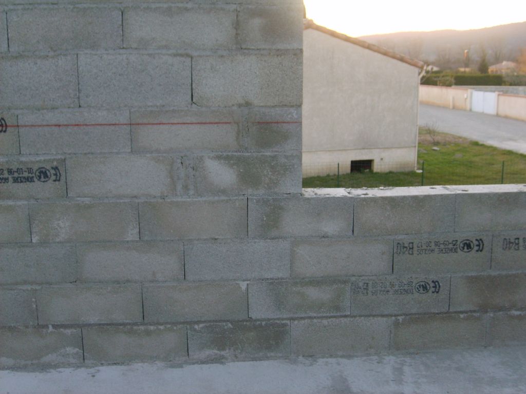

je viens poster pour vous demander s'il existe une norme pour la hauteur d'une fenêtre?
hauteur intérieure entre la chappe et l'ouverture prévue?
sur nos plans, il y a écri 90cm.mais dans la pratique, on a l'impression que c'est beaucoup moins...
on avait oublié le mètre (bien sur), mais on a des photos.est-ce qu'à partir des photos vous pouvez voir combien il y a ?(en cm?)
je sais que l'encadrement de la fenêtre réhaussera l'ouverture, mais je les trouve quand même un peu basses.
on retournera au terrain surement lundi ou mardi, mais en attendant, on aurait voulu être rassurés.
merci

bonsoir, vous avez le trait d'1 mètre en rouge, 1 mètre du sol fini bien sur, sans oublie qu'il faut rajouté les appuis de fenetres, cela parait bien sur les photos pour une hauteur réglementaire à 90 cm du sol fini...

merci pour votre réponse, j'avais bien vu pour le mètre fini, mais je trouvais l'écart assez grand.

4 parpaings = 80 cm + les joints + l'appui de fenêtre, celles-ci seront bien à 90 cm du sol sauf si chauffage au sol.

ok, merci beaucoup.
(chauffage radiateurs électriques, dc c'est bon)
