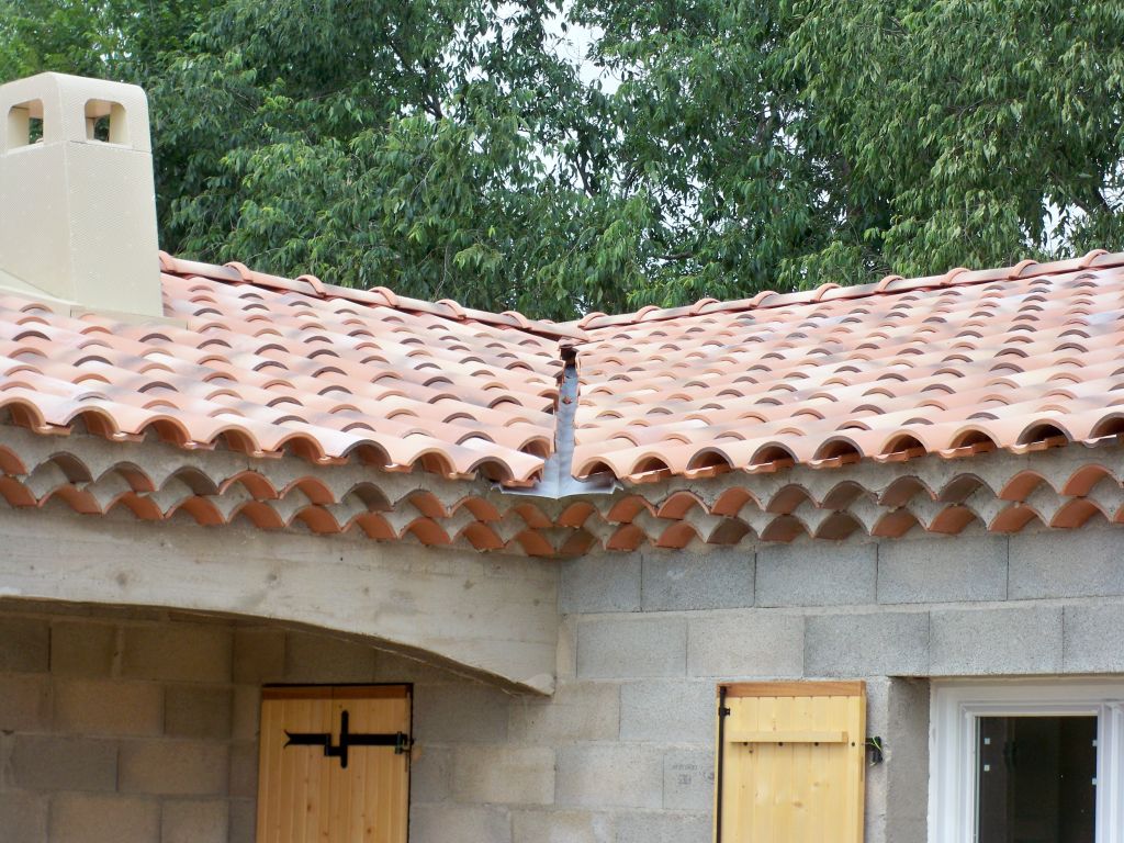

Une question nous tarabuste depuis que la toiture de notre maison est finie. Nous sommes passées par un CMI, pas de gros problèmes, mais une toiture un peu spécial à notre gout.
Qu'en pensez vous:
C'est pas très simple à prendre en photo mais ils nous semblent que l'écart est vraiment très importnat et que les tuiles sont mals découpées.
Merci de me donner votre avis.

nan rien de bizar
la largeur théorique des coupes c un pied qui doit rentré entre les coupe,perso je fait 5 cm de part est d'autre de l'axe de noue
afin de pouvoir y nettoyer
les feuilles,branche....
des clients mon déja demandé une coupe fermé,alors il me signe une décharge sur les éventuels probléme ke cela pourrai généré....
pour la beauté des coupes c pa une oeuvre d'art mais c déjà propre vu le type de tuile super chiant a couper ds une noue!!!!

Un peu du même avis que bob, ce n'est pas forcement de très très belle coupe mais c'est aussi à cause des tuiles.
Après c'est sur que les noues ouvertes ne sont pas des plus jolies, mais avec tout les arbres que l'on peut déjà voir sur la photo une noue ouverte est plus que nécessaire.
Il faudra aussi l'entretenir tout les ans en retirant les éventuels amas de feuille bloqué dedans après l'automne.

Vos avis nous rassurent un peu mais vous ne me parlez pas de la tuile faitiere à gauche, elle chevauche la noue de façon un peu spécial non? Elle ne repose sur rien...
Env. 30 message Meuse
si,elle repose sur le pent perpendiculair a ta faitière
perso je fait tjs comme cela avec un point de sika de chaque cotés
il y a des couvreur qui coupe la faitiere dans le prolongement de la coupe des tuiles,je trouve ça moins beau....

juste une question car je suis dans le meme cas que la premiere photo , il y a pas risque de fuite ( débordement ) lors de forte pluie ?
De : Marseille (13)
Nouvel Aviseur Env. 1000 message Yvelines / (78)
normalement il doit y avoir sur le zinc une remontée
