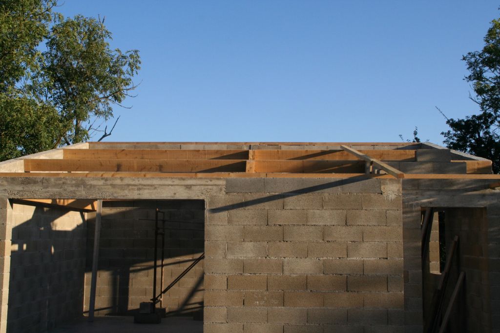

Je souhaiterais avoir votre avis sur plusieurs points pour finaliser ma charpente de garage une pente
- quelles dimensions de clous torsadés dois je utiliser pour fixer mes chevrons 6x8 sur des pannes 8x20
- j'ai prévu d'assembler les chevrons par système à éclisses, juste après l'appui d'une panne, j'ai lu que c'est à cet endroit que l'on a le moins de flexion ou traction ?
- pour la fixation des pannes sur les chevrons faitiers et sabliers, dois je faire obligatoirement par un embrêvement à grain d'orge ?
- je dois mettre en place une contrefiche sous mon arbalétrier, quel angle dois je appliquer avec les entraits ?
- est ce que le haut de la contrefiche doit être sous la panne ?
- à quelle distance du mur dois je mettre le bas de cette contrefiche ?
- est il indispensable de mettre d'autres contrefiches ou poinçon sous mon arbalètrier ?
Nota : pente 20%, couverture zinc, longueur arbalétrier 6,2m
Merci pour votre aide [

Bon, j'ai terminé la pose des chevrons avec des clous de 140 mm torsadés, mais je me pose toujours les questions suivantes :
- est il indispensable de mettre d'autre contrefiche ou poinçon sous mon arbalètrier ?
Egalement, je dois commander la volige pour poser par la suite du zinc à joint debout, je pensais partir sur une volige de 27mm d'épaisseur, qu'en pensez vous ?
Si un "pro" pouvait me conseiller, ce serait bien sympa

Avec du 27mm vous êtes au sommome du métier, là au moins vous aurez une tenue formidable tout en sachant que 22 mm suffisait mais que l'on ne trouve pas toujours dans le commerce donc rien à dire sur l'épaisseur.... Mais par contre, voir la largeur de celle-ci et la fixation en rapport ....

La volige peuplier qui m'est proposée à les dimensions suivantes:
- épaisseur 27 mm, longueur 2m , largeur de 18 à 25 mm
J'ai prévu une fixation sur chevrons 60 x 80 espacés de 50 cm entre-axe par des clous de 80 mm environ (torsadés ou non ?)
J'ai prévu 2 à 3 clous pour chaque appuis sur les chevrons
Prix de la volige 5,30/m² H.T
Qu'en pensez vous ?
Pour l'emplacement de ma contrefiche par rapport au mur et panne, avez vous une idée ?

Pour la contre fiche, je vais vous faire un schéma, pouvez vous me donner la cote horizontale entre la panne et le mur????

La distance horizontale entre la panne et le mur est de 1m80
J'aimerais utiliser la chute de mon arbalétrier (225 x 12) pour faire cette contre fiche
Je pensais la fixer noisée entre les 2 entraits avec de boulons/ecrous de 16 mm

Attendez, je vous fais un schéma, il faut rajouter un bois horizontale entre les deux entrais pour réduire l'ouverture de l'angle vers le bas....

Question, je vois que les tiges filetés sont en 22 mm.
J'ai assemblés l'arbalétrier entre les 2 entraits coté bas de la pente avec des tiges filetés de 16 mm, est ce suffisant ou Dois je reprendre en 22 mmm ?

La différence entre un boulon à corps lisse de charpente et une tige filetée et que le filet ne compte pas dans la tenue de l'âme pour celle ci
Pour une tige filetée de 16 il reste une âme de tenue de 12.5 en gros donc petit petit.... remplacez lez par des boulons à corps lisse de 16, c'est le minimum pour moi.... d'autant que vous êtes en lien cul nu, lisse.

Eeeuuuh oui, si vous préférez, les assemblages sont fait sans taille, emboîtement........

Bon voilà, j'ai acheté la volige de 27 mm (elle est bien sèche) et j'ai quelques questions sur la pose de celle ci
- je prévois des clous de 70 mmm , torsadés ou lisses ? est ce suffisant ?
- on me dit de laisser un petit espace entre les voliges pour la ventilation (rappel : couverture zinc joint debout), qu' pensez vous ?
Pour Ludovic
Est que je dois lier entre elles la contrefiche ou la pièce horizontale, ou tout simplement la contrefiche est en butée ?
