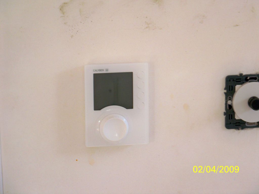

Nous aovns du PC partout dans la maison, nous avons un programmateur dans la pièce de vie, ainsi que 3 sondes.
Une sonde également dans la salle de jeux (en demi-niveau).
Le programmateur est un CALYBOX.
Ensuite aux niveaux des chambres, nous avons un petit boitier pour régler les t° pièces par pièce.. Et là problème...
pas de notice, Electricien injoingnable...
Il fait froid chez nous (Alsace)... pas de chauffage dans les chambres ni dans la salle de bain !
Est ce que quelqu'un aurait le même type de régulateur (je ne sais pas si ça s'appelle comme ça... )
Est ce que vous pourriez m'expliquer ou m'envoyer en MP la notice ?
J'ai cherché sur la toile, mais rien trouvé non plus...
Sur le boitier, les t° clignotent, puis lumière rouge puis verte... mais le PC ne chauffe pas, et dans les chambres nous sommes à 18° alors que nous avons indiquer 24°, mais ça ne reste pas...
Bref c'est la galère.
MErci d'avance à tous !
Fred et Familly

Hello Fred'
t'as essayé de contacter le fabriquant du programmateur directement, ils peuvent surement t'envoyer en PDF la notice du modèle que tu as
tu peux peut etre trouver ton bonheur ici:
http://www.deltadore.com/accueil/Produits%20professionnels/G[...]egment/2/famille/1.html
Tiens nous au courant (hum, facile celle là )

Oui aussi il faut mettre le Calibox sur 'AUTO' Wink
ça permet de commander aux thermostats de se mettrent en marche en mode normal ou eco. suivant les heures programmées.

Je te met ma réponse aussi ici
Oui effectivement nous avons des boitiers pour réguler pièce par pièce, que nous avons réglé sur 5 en zone 1 et 4 en zone 2 (soleil) et il fait bon.
Pour la notice : www.deltadore.com/mediastore/23/8926_4_FR_original.pdf
Demande moi si besoin je t'aiderais sur ce que je sais.

Coucou,
Merci à tous ceux qui ont répondu...
La notice du CALIBOX nous l'avons, c'est pour les petits boitiers... la 2ème photo
Pas de notice, nous ne savons pas comment cela fonctionne...
Bonne journée à tous.
Je vais essayer de rappeler notre ami l'electricien...
