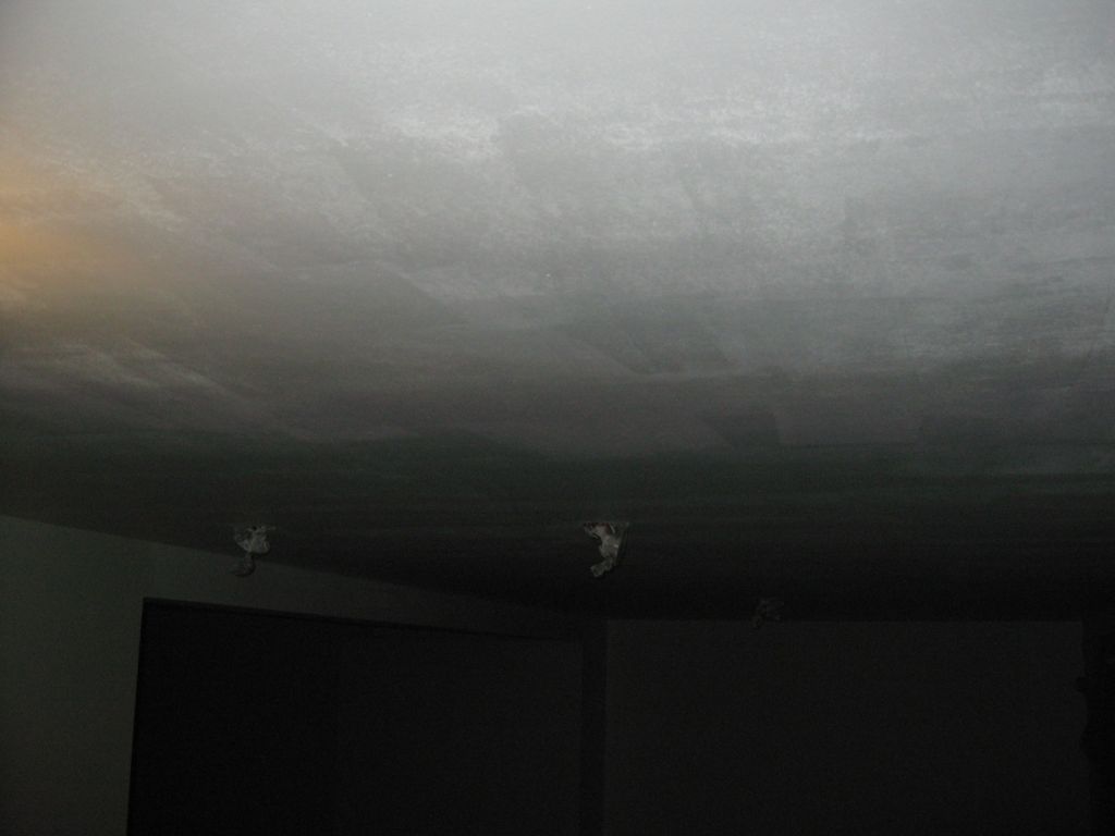

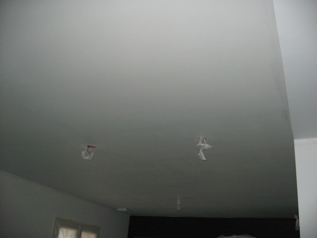

Coucou,
ça donne quoi? Smile
Super photographe Env. 700 message 77 (77)
Plafond acrylique
Plafond glycéro
Rien à dire, j'opte pour la glycéro
