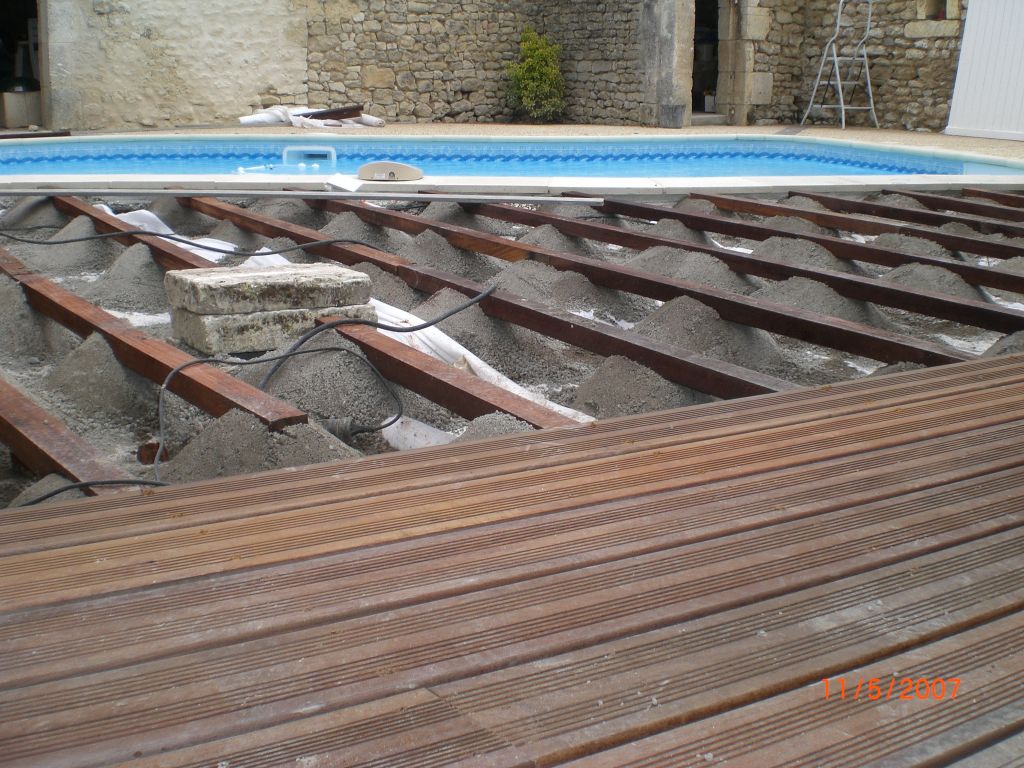

Mon précédent message n'ayant pas eu de réponses, j'en pose une autre.
D'après vous et d'après cette photo, est-il normal que le bois soit au contact du béton ? Merci.

Les lambourdes seront forcément en contact avec les supports, c'est inévitable.
Si elles sont "classe 4", ca va.

Merci maxicool. Sur des plots, on met une bande anticapillarité entre le béton et la lambourde, d'où ma question ci-dessus.
