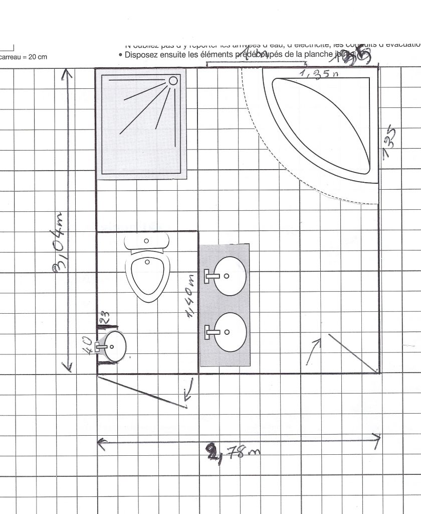

BONJOUR
et me revoilà avec mes plan WC et SDB....
1ère question: est-ce qu'un lave-mains de 23 cm de profondeur (dans 1 WC de 1m de large et de 1,40m de profondeur) ne gêne pas trop le passage ?
2ème question: pour le SDB: baignoire d'angle ou baignoire asymétrique ?
Avec la baignoire d'angle, je ne peux pas facilemnt accéder à la fenêtre (OB).....
Si vous avez d'autres idées....D'avance, merci

bonjour,
1/ non le lave mains ne genera pas çà passe, chez moi pour "gagner" du passage, plutot que de centrer le wc sur la cloison du fond, je l'ai posé en décalé, un peu rapproché de la cloison de droite, aspi et serpillère passent juste c'est bon.
2/ si la baignoire d'angle coince pour la fenêtre, la baignoire asymétrique sera plus "pratique" et ce sera plus facile pour l'entretien de l'angle

oui, je suis de ton avis elisa21: je vais décaler le WC suspendu vers la droite...Pour ne pas être gênée par le lave-mains...et pour la SDB: c'est décidé ce sera la baignoire d'angle asymétrique...
