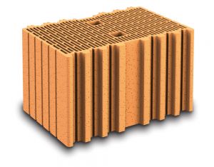

Porotherm R42 :
Produit minéral 100% terre cuite. Format : 282 x 425 x 249 mm. Poids : 20,9 kg. 14 briques/m²
Up : 0,26 W/(m².k) – R : 3,68 m².K/W
Réaction au feu : classement A1 (incombustible) - Résistance au feu : REI 240
Pose en Maçonnerie Roulée

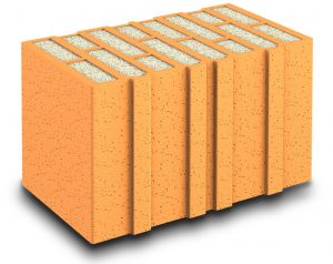

Porotherm PR42 :
Produit minéral 100% terre cuite et perlite . Format : 248 x 425 x 249 mm. Poids : 20 kg. 16 briques/m²
Up : 0,18 W/(m².k) – R : 5,35 m².K/W
