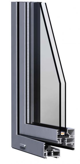

Top TH : deux esthétiques au choix
Disponible (à partir du printemps 2011) en fenêtre ou en porte-fenêtre avec serrure, le système Top TH s’adapte à des vitrages pouvant atteindre 46 mm. Il permet en outre d’accueillir du triple vitrage pour renforcer l’isolation thermique et acoustique des bâtiments. Il dispose d’une rainure de clipage qui facilite le travail des poseurs. Pour les chantiers de rénovation, il s’intègre aisément avec son module dormant de 55 mm et ses deux esthétiques disponibles : ouvrant droit ou arrondi de 64,5 mm.
Le système est conforme à la législation sur l’accessibilité avec sa version porte-fenêtre qui peut s’équiper d’un seuil pour les personnes à mobilité réduite. Côté performances, Top TH affiche des performances Uw inférieures à 1,7 W/m2K et un facteur solaire (Sw) de 0,44.

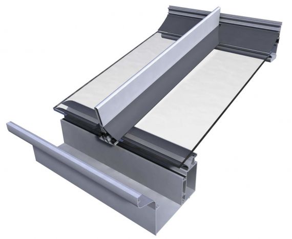

Hélios, nouvelle solution toiture de vérandas
Encore à l’état de prototype, cette nouvelle gamme de profilés aluminium développée pour les toitures de vérandas à épine devrait être commercialisée à partir de juin 2011. À rupture de pont thermique, elle peut atteindre 4,9 mètres de portée sans renfort avec un entraxe de 750 mm. D’une prise de volume par joint ou par capot, elle accepte les remplissages en verre, polycarbonate ou par panneaux de 8 à 60 mm d’épaisseur.
Elle est proposée avec une solution noue et arêtier économique mono-profil, une faîtière murale à rupture de pont thermique, un chéneau rapporté ou intégré avec rehausse. Sa rive avec goutte d’eau assure un parfait calage des châssis par rapport aux rainures. Simple à mettre en oeuvre, cette offre est bien entendu compatible avec les portes et les fenêtres Alumafel.
