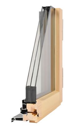

MC France complète son offre de menuiseries mixtes bois/alu sur mesure avec une nouvelle fenêtre triple vitrage. Celle-ci correspond aux besoins d’isolation thermique et acoustique les plus exigeants, notamment pour les maisons passives ou BBC (Bâtiment Basse Consommation).
L’épaisseur de la fenêtre est de 84 ou 90 mm. Le triple vitrage est à isolation thermique renforcée de 44 ou 51 mm d’épaisseur avec intercalaire Warm Edge+ et gaz argon (certifié Cekal). Le coefficient de transmission thermique peut aller jusqu’à un Uw de 0,8 W/m².K. La protection acoustique est renforcée jusqu’à 39 dB.
Côté esthétique, la moulure intérieure est droite avec deux finitions bois au choix : pin naturel ou pin prépeint blanc. A l’extérieur, le profil plat est en aluminium avec 27 couleurs au choix.
