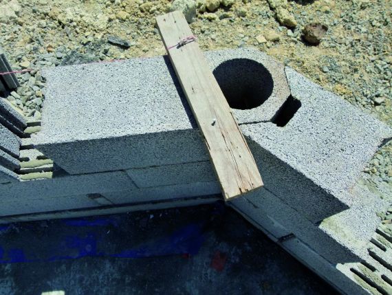

Easytherm, le bloc béton nouvelle génération
Né de l'alliance du béton et de l'ardoise expansée, le bloc béton Easytherm présente d'excellentes performances thermiques. Les propriétés de résistance mécanique intrinsèques au béton associées aux capacités isolantes de l'ardoise permettent à ce système constructif de s'imposer comme une référence sur le marché de la construction BBC.
Conçu pour répondre aux impératifs d'optimisation de l'efficacité énergétique par son épaisseur et son inertie, le système constructif Easytherm propose de remarquables propriétés d'isolation thermique tout en préservant la surface habitable du bâtiment.
Dotés d'un double emboîtement vertical, ces blocs assurent un alignement parfait des éléments constructifs, améliorant l'imperméabilité à l'air du mur, une des exigences du Label BBC de la future RT 2012 (réglementation thermique)..
Un système complet !
Une gamme complète d'éléments accessoires Easytherm enrichit ce système constructif novateur et performant : blocs de chaînage, d'abouts, d'angles et les différents modèles de planelles isolantes, offrent ainsi une palette de solutions adaptées à tous les types d'ouvrages.
Des performances optimisées

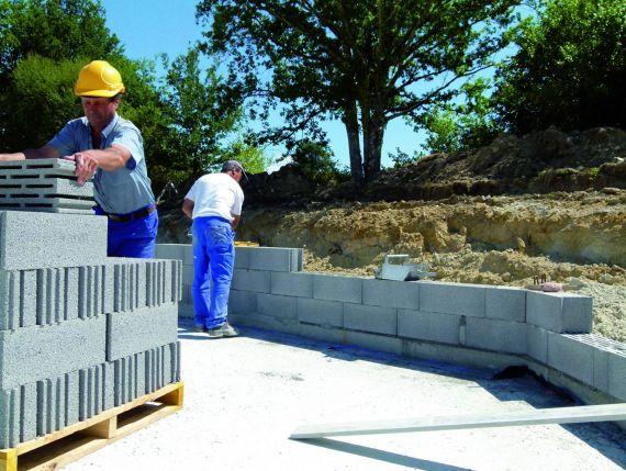

Easytherm se caractérise également par sa grande légèreté ; ne pesant que 12,5 kg pour un bloc standard de h20xL20xl20, il offre ainsi une mise en œuvre facilités : allègement des charges à porter, rapidité de pose avec une réduction de 30% du temps de montage avec une moyenne de 3m2 par heure grâce à sa pose joints minces.
Le bloc affiche de bonnes performances thermiques, acoustiques, mécaniques, un comportement au feu excellent, ainsi qu'une mise en œuvre simplifiée et accélérée ; il est donc tout à fait performant pour répondre à la nouvelle Réglementation thermique 2012 (RT2012).
Caractéristiques techniques :
Normes qualité : NF – CE
Norme sismique : Eurocode 8
Résistance thermique du mur nu : 1,27m2.K/W*
Résistance thermique de la paroi avec isolant : 5,24m2.K/W*
Comportement au feu : REI 120 minutes

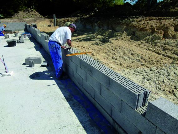

Je viens de finir la maçonnerie de ma maison en bloc easytherm. Le prix des matériaux est le même que de la pv4g de chez ymeris.
La pose est collé avec bien entendu de la colle spéciale.
La manipulation est super facile vu le poids des blocs et un assortiment de blocs de différentes longueurs permettent de limiter au maximum les coupes.
J'espère que ces quelques info vous auront été utiles.

Pour moi le prix de la mise en œuvre est quasi similaire par contre le crépis on est beaucoup moins cher sur le bloc easytherm parce qu'on peut prendre 1 mono couche.

Pour ce qui est aspect financier c'est le kifkif avec la brique alvéolaire par contre pas de plus value crépis... Et par rapport au bloc béton traditionnel le matériaux est grosso modo 2 fois plus cher par contre moins de main doeuvre...
