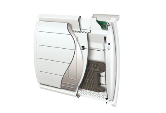

De la nouveauté dans le monde des radiateurs électriques : les radiateurs connectés. Cette nouvelle génération de radiateurs a plus d'un avantage dans son sac.
Les radiateurs connectés, qu’est ce que c’est ?
Ce sont des radiateurs pilotables à distance grâce à une application installée sur votre téléphone. Ils sont connectés les uns aux autres afin de pouvoir communiquer entre eux.
Ces radiateurs de dernière génération sont conçus pour s'adapter parfaitement à votre environnement selon vos habitudes de vie.
Vous pouvez, grâce au pilotage à distance, commander vos radiateurs pièce par pièce, maîtriser vos absences ou imprévus et bien évidemment suivre vos consommations.
En parlant de consommation, par rapport à un convecteur de l'ancienne génération, ce petit dernier pourrait bien vous faire gagner de 30 à 45 % d'économie d'énergie. Surprenant !
En effet, cette dernière génération de chauffage, a la capacité de mémoriser les habitudes de vie quotidienne de chacun et  de faire face à tous les imprévus. Les radiateurs analysent les absences et arrivées des occupants pour fournir la chaleur idéale. Par quel moyen ? Grâce à des détecteurs de présence.
Par exemple, si vous avez pour habitude de rentrer chez vous à 18h, et bien vos radiateurs se mettrons en route quelque temps avant afin que votre maison soit chauffée à votre souhait dès votre arrivée.
Intelligents, ces radiateurs détectent quand vous ouvrez ou fermez vos fenêtres (aération) et se coupent puis, se rallument.
Ses principaux avantages :
  • pouvoir piloter ses radiateurs à distance où que l'on soit et quand on le souhaite
  • le suivi de votre consommation en temps réel, permettant d’étudier et d'optimiser vos dépenses
  • détection d'occupation grâce à des détecteurs de présence qui permettent de diminuer la température quand personne n’est dans la pièce, quand les fenêtres sont ouvertes
  • économies d'énergie relativement importantes : de 30 à 45 %
  • mémorisation des rythmes de vie
  • analyse des caractéristiques de l'habitat (isolation, exposition…)
  • anticipation de la chauffe pour atteindre la température programmée à votre retour
En Bref
Les radiateurs connectés, sont des solutions intelligentes qui mémorisent votre rythme de vie afin de vous procurer une chaleur sur-mesure tout en vous faisant faire des économies.
Quand on sait que 11 millions de logements en France sont équipés de chauffages électriques et qu'une bonne partie de ces derniers seront à remplacer,  on a tout à penser que ces petits surdoués ont un bel avenir devant eux !
