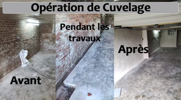

C’est quoi un cuvelage ?
Un cuvelage est une technique qui consiste à protéger les murs enterrés (situées en sous-sol) contre les contre-pressions hydrostatiques horizontales avec des matériaux qui vont créer une protection hermétique contre les infiltrations d’eaux. En clair, cela revient à faire une sorte de cloche étanche qui sera installé dans le sous-sol (cave, garage, pièce à vivre...) et qui va protéger les fondations, les murs contre les infiltrations d’eaux et, empêcher les remontées capillaires.

Comment faire un cuvelage ?
Il y a plusieurs étapes pour réaliser un cuvelage et tout dépend s’il doit être fait en partie ou en totalité suivant la teneur des infiltrations en sous-sol rencontrées lors du diagnostic humidité.
Les normes DTU (Document Technique Unifié) préconisent un traitement intégral d’étanchéité (murs + sols). Néanmoins, il existe des possibilités de réaliser des traitements partielles et efficaces et définitifs.
Voici les différentes étapes pour réaliser un cuvelage :
- Un diagnostic humidité réalisé par un spécialiste de l’étanchéité en sous-sol ;
-  L’analyse du revêtement des murs et du sol ;
-  Le décapage de la surface à traiter ;
-  Le pompage des zones humides présente dans les pièces à traiter ;
-  La mise en place éventuelle d’un drainage des murs et du sol ;
-  L’application de résines, mortiers hydrofuges qui va résister à la contre-pression hydrostatique ;
-  La mise en place de solins pour assurer l’étanchéité entre les murs et le sol ;
-  La mise en oeuvre d’un cuvelage au sol pour l’étanchéité de ce dernier
L’utilisation des matériaux pour la protection des surfaces sont :
-  Un mortier étanche à haute résistance pour la contre-pression hydrostatique,
-  Un enduit hydrofuge,
-  Un mortier minéralisant pour le traitement curatif et préventif.
